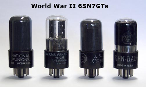

The glut of war-surplus parts after the war included incredible numbers of 6SN7GTs. Just as the war wound-down, two brand-new industries became heavy users of dual triodes: electronic computers and television. 6,550 out of the 18,800 tubes in the ENIAC computer were 6SN7GTs. Early televisions had up to six 6SN7GTs each. And, of course in audio applications, from movie theater amplifiers to mixing boards to P.A. amplifiers to the early HiFi amplifiers, the 6SN7GT was widely used.
I były tam takie śliczne lampy jak te

Witam ostatnio sluchalem lampy 6sn7 o nazwie Marconi ?? czy ktos cos slyszal , opinie o tych lampach. Zdecydowanie zagraly lepiej niz moje obecne Baldwin .Jestem poczatkujacy w tym temacie :)

Kilka dni temu stałem się właścicielem pary mało używanych KEN RAD JAN CKR 6SN7GT VT-231 SC961A
Takich samych jak na fotce z drugiej strony tego wątku.

6SN7 GT RCA - szare szkło, czarne anody
6SN7 GT Ken-Rad VT-231 CKR, czarne anody, dolny getter
