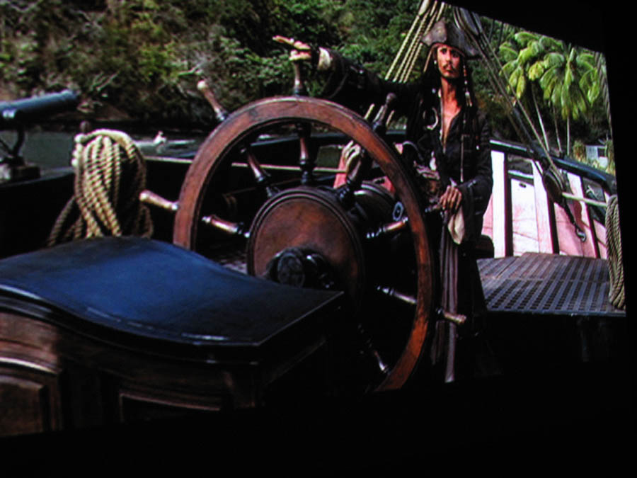

Odświeżam wątek, bo korzystając z chwilowo posiadanego aparatu pozwoliłem sobie na mały test: DVD vs. HDTV.
Projektor ma natywną 1280x720 i takiej właśnie używałem na karcie graficznej po kablu D-SUB (analogowy, 1. przekłamanie).
Widzę na monitorze że odwzorowanie kolorów i przede wszystkim kontrast jest zupełnie inny (gorszy) niż na filmie. No i żaden ze mnie fotograf (przekłamanie 2.).
Sygnał jest skompresowany kodekiem Matroska x264 (przekłamanie 3.), bitrate około 8000kbps, film zajmuje 2 x 4,7 GB. Czyli tyle co DVD, z którym (oryginał, bez kompresji) porównywałem.
Zjdęcia są w rozdzielczości 900 x coś i mają max 100kB (przekłamanie 4.).
Mimo tych uszczerbków w dokładności odwzorowania - widać bez problemu różnicę. A jak to jest u mnie na 86 calach podczas seansu? DVD wygląda jeszcze gorzej niż na zdjęciach (bo jest powiększone) a HDTV wygląda duuuuużo lepiej niż tu widać, bo zauważa się dodatkowe szczegóły i niesamowitą ostrość dzięki wysokiej rozdzielczości. A to wszystko - przypominam - w wersji skompresowanej do < 9 GB. O sygnałach 1080p puszczanych po kablu DVI wolę nawet nie myśleć :-)
Wnioski: użytkownicy projektorów z matrycami HD i HD-Ready, wyrzućcie swoje DVD do śmieci (tak jak ja) i postarajcie się o materiał HD. Do mnie "przychodzi" co dwa do czterech dni nowy film, a mam powolną neostradę :-)
