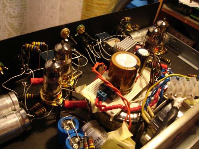

czy żarzenie powinno być osobne dla każdej z lamp, czy chociaż osobne dla jednego kanału? aktualnie mam jedno na 4 lampy, stabilizowane dla LT1084...
no nie, 40W 9V, stab ma 1,5 A więc 4x300mA wystarcza na styk, radiatorek cieplutki ;)
czy to sonicznie "raczej" nie ma znaczenia ze żarzenie wszystkich lamp jest z jednego zasilacza?

teoretycznie to mogą być mniejsze przesłuchy między kanałami. Grzejniki są bardzo blisko katod.
Eliminujemy tym samym sprzężenia zwrotne, ale czy ma to znaczenie soniczne to już temat na analizę indywidualną schematu i w końcu odsłuchanie czy ma to wpływ w praktyce.
LT1084 regulowane nie daje rady mi utrzymać 6,3V na 4 lampy 6n6p .. miernik mi wskazuje max 5,3V ale możliwe to jest przez za małe napięcie na wejsciu stabilizatora? z trafa mam 7V po wyprostowaniu ok 10V czy to nie za mało?
no ale czego oczekiwać jak człowiek zrobił to jak kot nasmarkał z elementów z za biórka ;) to miała być najtańszy i najlepszy preamp jaki miałem ;)))
gra tak niemrawo, żeby nie powiedzieć koc, rez anodowy 750 Ohm Dale RN75B, drugi 15k AB.. na wyjściu kondy Boshe MP... no i to za słąbe żarzenie może by przyczyną lekkiego braku dynamiki? ogólnie kroczek w tył w każdym aspekcie oprócz przestrzeni...
znów sam pisze sobie posty ;)
pożyczyłem lampy od Magazyniera, ecc88 sq philipsa i 6922 EH, po prostu wymieniłem je, żarzenie się utrzymało na 6,3V, anodowe napięcie skoczyło do 190V więc chyba za dużo trochę jak na te lampy... ale zaczęło tak grać ze boje się cokolwiek ruszać..
