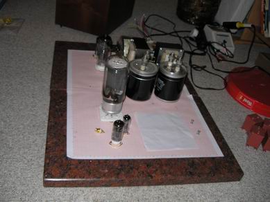

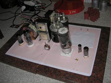

No to jeszcze parę zdjęć przygotowań do wierzchniej strony wzmacniacza.
-->Marduk
Będą 3 toroidy na jeden monoblok:
- zasilanie dla GM70 (leżące płasko na spodzie),
- wszystkie żarzenia (pionowe),
- zasilanie drivera i ujemny bias dla GM70 (małe).
Oba trafa leżące postaram się zainstalować w odlegości jakiś 5cm od siebie i przedzielić ekranem.
