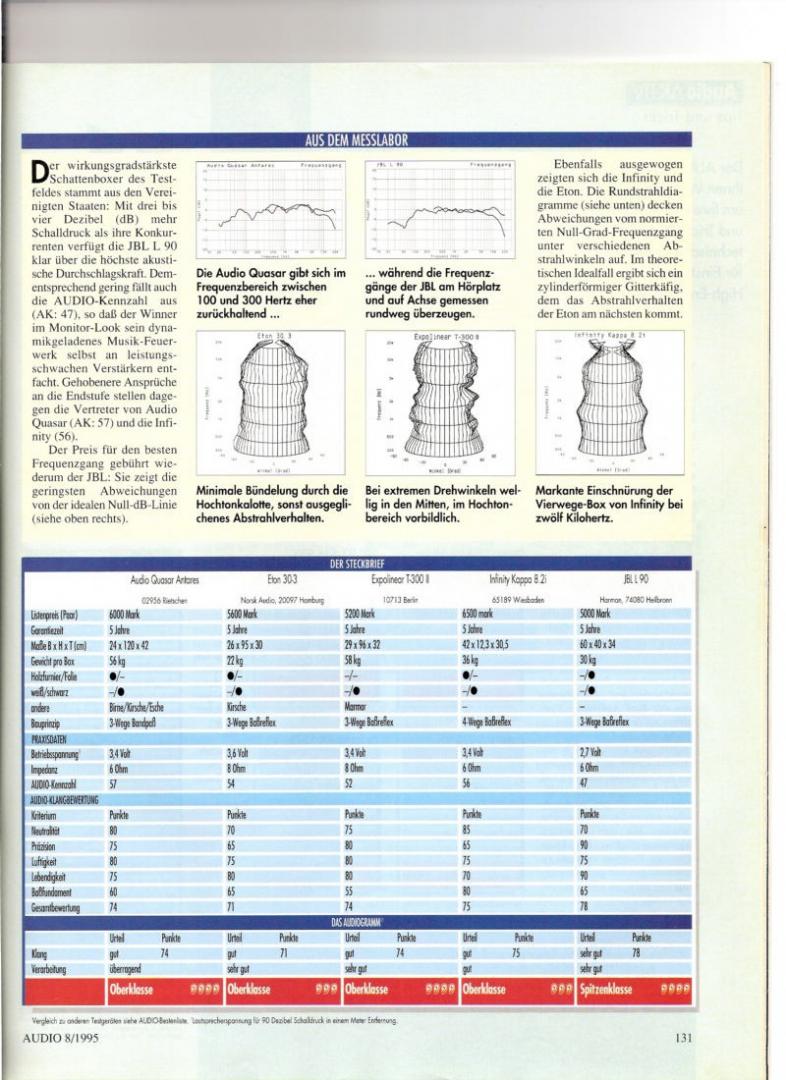

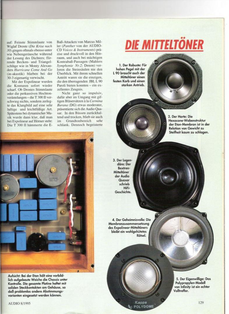

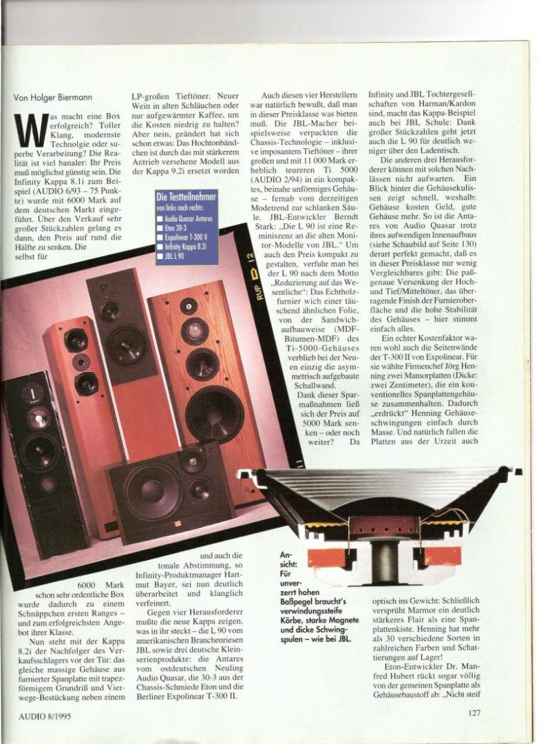

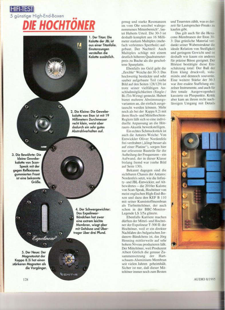

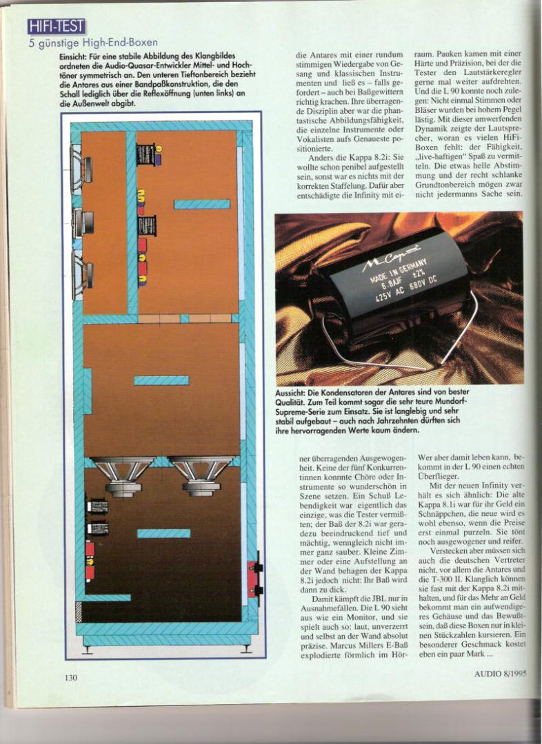

tutaj jakiś grupowy test m.in. Kappa 8.2 i paru innych starszych konstrukcji, mógłby ktoś odszyfrować ten niemiecki i nieco streścić ten test ? w czym gorzej a w czym lepiej wypadły Infinity ?
PS zdjęcia się ząłączyły w odwrotnej kolejności, proponuję zacząć od końca :)
Edytowane przez don111
Opisywane są 3 konstrukcje niemieckich manufaktur i 2 amer.: JBL L90 i Kappa 8.2i. W Kappie napisano, że superwysokotonowy to głośnik magnetostatyczny. Polydome opisany został jako swawolny/przekorny, ale jednocześnie jako strzał w dziesiątkę. Jest fragement odnośnie Kappy którego nie rozumiem: 'starają się przedstawić jako nadmiernie dokładne, gdyż w przeciwnym razie (albo też: 'niemniej') nie ma to nic do czynienia z poprawnym stopniowaniem'. Nie rozumiem tego, najprawdopodobniej zbyt dosłownie tłumaczę, ale nie spotkałem się z takim użyciem słówka 'sonst' (w przeciwnym razie) - coś mi tu nie pasuje. Chwalą Kappy za 'doskonałe wyważenie' czyli chodzi chyba o neutralność barwy - żaden z konkurentów nie był w stanie tak precyzyjnie oddać śpiewu chóralnego i instrumentów na scenie (chodzi o pozycjonowanie, zdaje się). Brakowało jednak odrobinę 'żywości' (dynamiki?) w przekazie. Bas, mimo, że potężny i nisko schodzący był momentami nie do końca czysty. Nie służy Kappom i ich basowi umiejscowienie blisko ściany oraz ogólnie małe pomieszczenia.
JBL L90 chwalone jest za przekaz w stylu koncertu 'live'. Bas gitary M. Marcusa 'eksplodował' w pokoju, a pałki perkusji były precyzyjne i żywe - aż chciało im się odkrecać bardziej gałkę głośności. Infinity grają w podobnym stylu. 8.1 były hitem cenowym i prawdziwą okazją, podobnie prognozują Kappom 8.2i, które brzmią jeszcze dojrzalej i bardziej zrównoważenie (neutralnie?).
Chwalą tam JBL L90 - ma najrówniejszy przebieg częstotliwościowy. Infinity ma wyraźne 'zacieśnienie' przy 12kHz.
Dalej w tabelce porównawczej są od góry kryteria: neutralność, precyzja, ilość powietrza/przestrzenność, żywość, fundament basowy, ocena ogólna. Infinity zostały zaklasifikowane do klasy wyższej i ocenione ogólnie na drugim miejscu za L90, które to zaklasyfikowano jako klasę szczytową (chyba niemiecki odpowiednik hi-end). |Dostały jednak najniższą ocenę za jakośc wykonania (spośród testowanych tutaj zestawów).

Tutaj wklejam (wybaczcie że po ang.) jedną z opinii o Kappie 9 i 9.2 - opinia gościa, który naprawia stare Infinity:
"Infinity Kappa 9.1 / 9.2
Kappa 9.2 A?â‚Zâ€s when connected good Electronic played well (to Wadia 861i and class A power Amp for High Pass and Levinson 333 Power Amp for Bass , Wadia as preamp ) The Bass is powerful but not as in Kappa 9 , The Bass has a punch but its not going very deep with Frequency . I would say that for such Big Speaker the Kappa plays in 40-70Hz range not very bellow. Highs are clear and mids are neutral but not defensive or offensive (forward and backward) but the stage is not so good like in Renaissance 90 , the Kappa 9.2 is an average speaker , sure good for Electronic Music like Yellow or Micheal Jackson , but I donA?â‚Zâ„?t thing a low level power amp can drive them well. I must say I donA?â‚Zâ„?t like the Kappa 9.2 there are simply very big and donA?â‚Zâ„?t offer a real high end resolution or Macro dynamic. There are no bad speakers but simply not Top of the line. But the Kappa is much cheaper then the old Kappa 9 . The Kappa 9 offers more deeper Bass, better midrange and high tones but is also sharper in Hightones Kappa 9.2 is a speaker that try to be neutral but with the levinson there is to much bass in the sound (the bass is more forward) . So Kappa 9.2 is not for a real Audiophile who like a correct sound, its more for people who wants to have fun in Home Cinema or with Electromusic, There are also no A?â‚ZL“hard to find A?â‚ZL“ speakers inside like Polygraph so its not risky to keep the speaker many years. When old Kappa 9 is a Mercedes S500 Kappa 9.2 is a Mercedes E200."
http://www.lautsprecher-service.at/html/infinity.php?lang=1&name=kappa_1993&value=3#Kappa%201993%20Series
