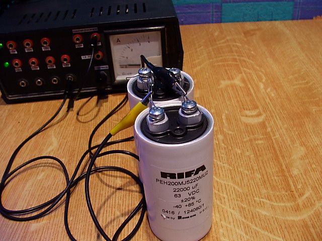

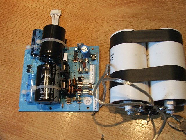

Kondy wymienione.
2 komplety MUR 860 wstawione.
Hmmm... Jest lepiej - lepszy impuls basu , lepsza jego kontrola , ale napięcie nadal przysiada. Choć z 46V na 40V ( wcześniej było z 46V na 37V )
Dołączyłem NADowskie 15000uF - tak więc razem 74000uF :)
Dalsza , ale już mniejsza poprawa dynamiki - jednak TRAFO - chcąc naprawdę poprawić stabilnosć zasilania trzeba wymienić trafo :/.
Mierzyłem spadki na tyrystorach - milivolty , tak więc na razie zostają.
Zostawię to wszystko włączone niech się dociera.
Zobaczymy rano.
Fotki - maleństwa :)

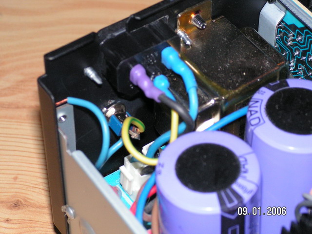

Trafo nie burczy i nie burczało, ale na forum natrafiłem na wątek o zalewaniu traf żywicą do wzmacniaczy lampowych i o tym jak bardzo pozytywny wpływ miał ten zabieg na brzmienie, pamiętając, że w Nad-zie trafo jest w metalowej puszce pomyślałem o tym samym, niestety puszka ma od spodu wielką dziurę i to skłoniło mnie zastosowania tego substytutu zalewania.
Parę fotek jak to wygląda u mnie, naprawdę warto spróbować.
Jeszcze raz zdjęcie wymontowanego "kubka" trafa, przez pomyłkę wkleiłem nie to co trzeba.

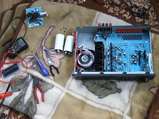

Zasilacz zmontowany - No Panowie , teraz to wzmak potrafi przyłożyć Skanom :)
Porównanko :)
I w środku.
