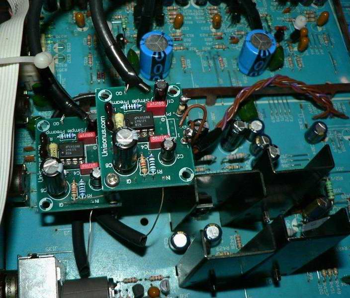

Poszedłem trochę inną drogą niż muda. Dodałem bufor za potencjometrem. Wzmacniacz gra tak jak chciałem dynamicznie szczegółowo, jakby miał 2 razy większą moc niż poprzednio.

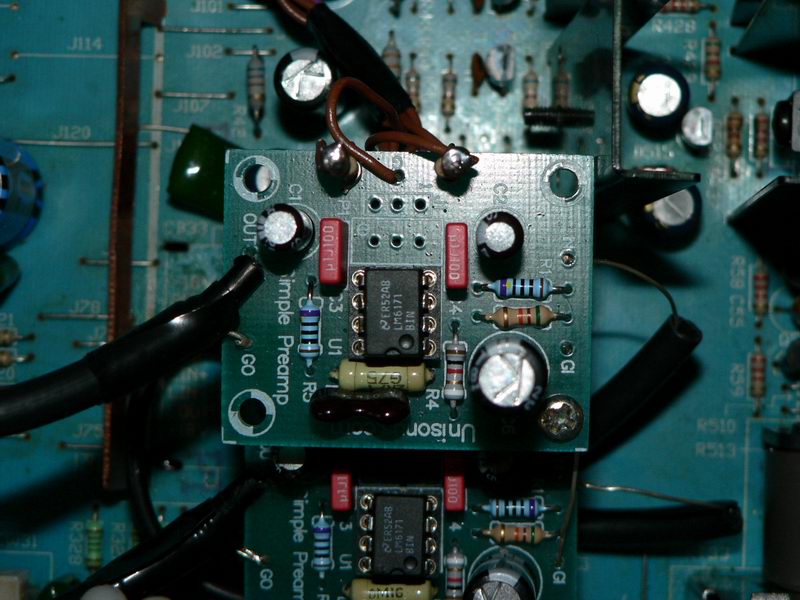

I jeszcze zbliżenie na buforek Veterana
Te czarne kable to Suhner Switzerland, użyłem też srebrzanki. Zasilanie wziąłem z płyty głównej +- 18V, puściłem je na buforek przez rezystory 4,7R. Na wyjściu bufora niezbędny jest rezystor o wartości kilkaset R ponieważ końcówka się wzbudza. Zmieniłem na wejściu koncówki rezystor do masy z 47 kilo (miałem taki kiedy był sam potek) na 27 dobrej jakości. W orginale było 22K
Moim zdaniem najlepszą opcją by było wstawić potek pomiędzy dwa bufory. No ale to znowu dodatkowe kondy w tor sygnału :/ . Spróbować warto :)
adik - jaki koszt tych buforów? Próbowałeś z innymi scalakami ?
Na wyjściu CD przecież zawsze jest bufor, więc potek jest pomiędzy dwoma. Te płytki nie są już dostępne, kiedyś sprzedawał je Veteran, te częściowo złożone kupiłem od
wovo. Mam jeszcze AD 797, ale ich maks to +- 15 V. W torze mam tylko jeden kondensator 6,8 mikro na wejściu. Na wyjściu buforków DC jest mikroskopijne. Sorki , coś mi nie poszło i pociąłem wpis
