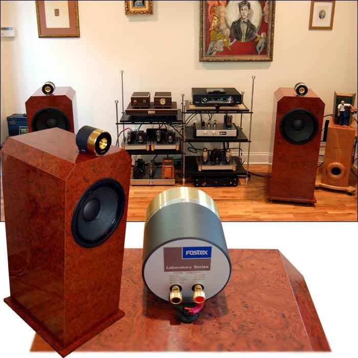

Mam nadzieję że Twonk się nie obrazi na mnie za założenie tego wątku....w końcu jest to Jego projekt.....wybacz;-)
W zasadzie jest już wątek kolumn do GC ale te głosniki zasługują na osobny.
Projekt jest niesamowicie prosty i przez to genialny!
Inspirowane projektami WLM ale na lepszych przetwornikach.
Zastosowano głosniki Fostexa o dużej skuteczności dzięki czemu GC nie ma najmniejszego problemu z prawidłowym ich wysterowaniem.
Umieszczenie wysokotonówki w osobnej obudowie umozliwia zastosowanie bardzo prostej zwrotnicy.
Jedynym problemem jest zdobycie tych głosników w Europie...są drogie....polski dystrybutor wykazuje się brakiem inwencji i jest w stanie sprowadzić tylko jakieś ogromne ilosci...w poszanowaniu mając indywidualnego klienta.
Najsensowniejsze ceny są w Madisound ale tutaj trzeba doliczyc cło + koszty przesyłku z USA.
.... link do strony KAiM gdzie mozna posłuchać tych kolumn

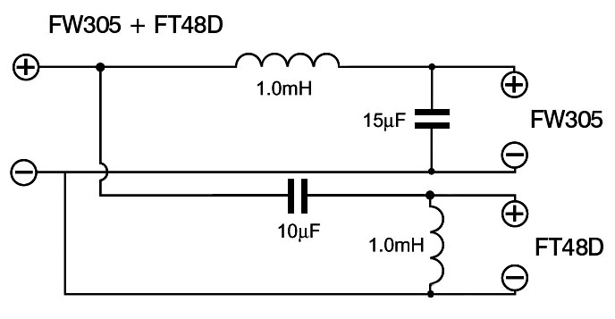

A tutaj projekt zwrotnicy.....projekt obudowy nie miesci się ...spróbuje go zmieszyć...

Piękne Harlemy w całej krasie:-)
Pasowałyby do wątku o wysokoefektywnych głośnikach , który założyłem swego czasu ;p
Ktos to mierzył ? Bo na pierwszy rzut oka to elementy zwrotnicy a właściwie wartości tych elementów są dość nietypowe - co nie oznacza ,, nieprawidłowe " i nie wyrokuje ,że to źle gra . Zwłaszcza ,że podobno gra wyśmienicie .
...there is no spoon...
arturp>
Nie chciałem żeby ten projekt przepadł gdzieś w przepastnym wątku;-)
Z tego co wiem Twonk przymierza się do ich pomierzenia, nie wiem czy juz to zrobił. W kazdym razie "na ucho" jest bardzo dobrze.

Najbardziej ujmuje mnie... czym jest wyklejone;-)

mam pytanie może nie na temat - ale... zastanawiam się, czy dobrze połączyłem głośniki. z "+" szerokopasmowego przez kondensator ("+" kondensatora od strony "+" szerokopasmowego, "-" kondensatora do "+" wysokotonowego) do "+" wysokotonowego i powrót przez "-" obu głośników. niby jest to, to co na schemacie powyżej ale upewniłbym się jeszcze co do biegunowości kondensatora. z góry dziękuję za odpowiedzi i pozdrawiam.
Te kolumny to piękna sprawa. Po prostu tego szukałem!!!
Właśnie ukończyłem budowę GC i szukałem odpowiednich kolumn - chyba znalazłem ;)

Odważny gość - żeby "ciągnąć" taki woofer aż do 2,7 kHz. Ja z "duszą na ramieniu" odważyłem się na podział przy 1,5... i to też tylko tytułem eksperymentu. Wcale nie byłem pewien czy to w ogóle zagra... Ale na szczęście zagrało... ;-)

>Twonk napisał: Odważny gość - żeby "ciągnąć" taki woofer aż do 2,7 kHz. Ja z "duszą na ramieniu" odważyłem się na podział przy 1,5... i to też tylko tytułem eksperymentu.
Jak już wcześniej zauważył mahler głośniki 6moons to 3000 papierów. Za coś się je płaci, może właśnie za kształt charakterystyki w przedziale 700Hz- 3kHz.
W przypadku w300 te 2700 Hz podziału wygląda na racjonalne, ale czy dla w305 cokolwiek powyżej 700Hz też?
Rozpatrując oczywiście w kategoriach high-endowych, a nie nagłośnieniowych .
Na to pytanie pewnie lepiej odpowiedzą specjaliści od full range'a
