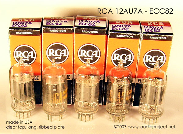

masz takie "clear top" czy zwykłe?

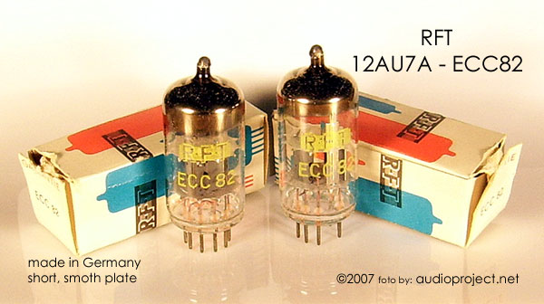

chodzi mi o górę lampy, czyli brak napylonego "sreberka" ;). clear topy są ponoć najbardziej plastycznymi (cokolwiek to znaczy) jeśli chodzi o brzmienie amerykańskimi lampami. niestety nie mam możliwości tego nausznie potwierdzić. przynajmniej na razie, ale obiecuję... niedługo je zaaplikuję. co do rft to wg mnie bardzo żywe lampki. z czasów, gdy miałem dostęp do mniejszej ilości typów to ECC82 RFT najbardziej mi odpowiadały.

Nie są napylone, a jedyny napis jaki został ,to USA na samej górze .

>A porównywał ktoś może ecc82 RFT z 12au7a RCA?
Jedna i druga są BARDZO dobre.
RFT trochę faworyzuje wyższe tony, RCA clear top jest neutralna.
