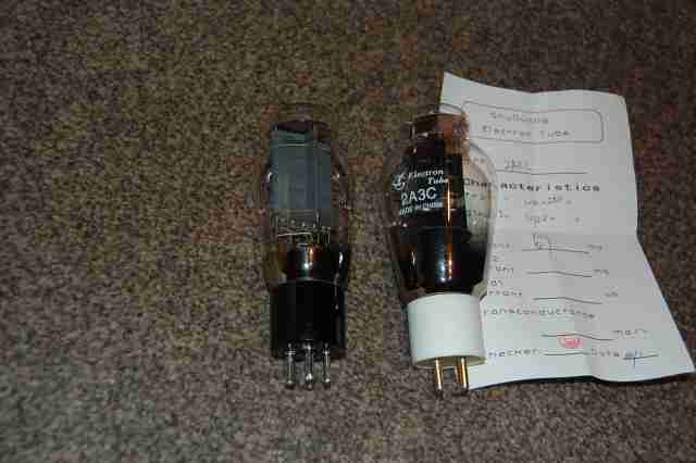

Ja właśnie otrzymałem paczkę z chińskimi 2A3C, mimo olipiady i innych pierdół paczka "szła" 2 tygodnie. Grają od dobrych 5 godzin i powiem jedno, sa warte każdego dolara którego zapłaciłem za nie ;-)). W porównaniu z Sovtekami 2 klasy różnicy na kożyść 2A3C. Lampa jest delikatniejsza, bardziej przestrzenna, barwniejsza na średnicy i odchudzona na basie ale w pozytywnym tego słowa znaczeniu.
Natomist jedna zasadnicza wada to wykonanie. Na 4 lampy 3 są krzywo wklejone w podstawy !!!
Co prawda nie sa to jakieś dramatyczne krzywości ale są. Może to drażnić jak się patrzy na wzmak zamiast słuchać ;-)))).
Tak czy inaczej polecam.
