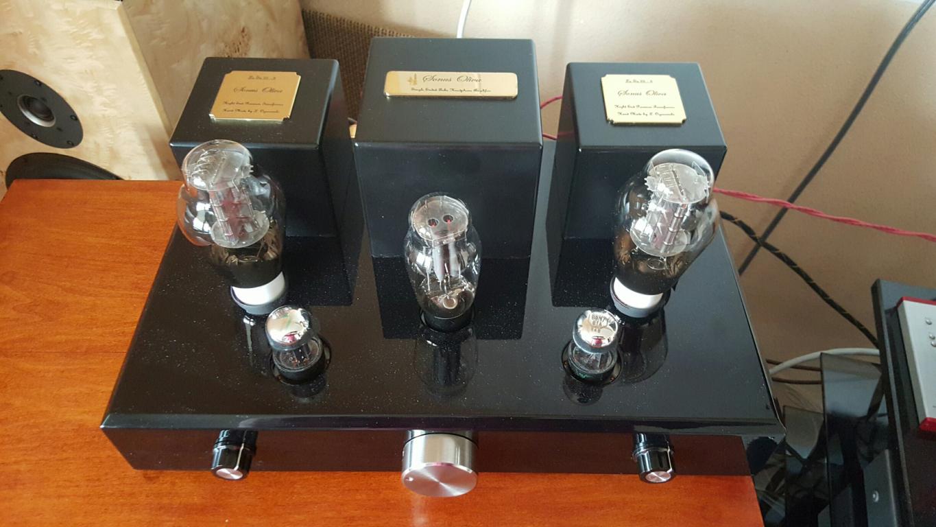

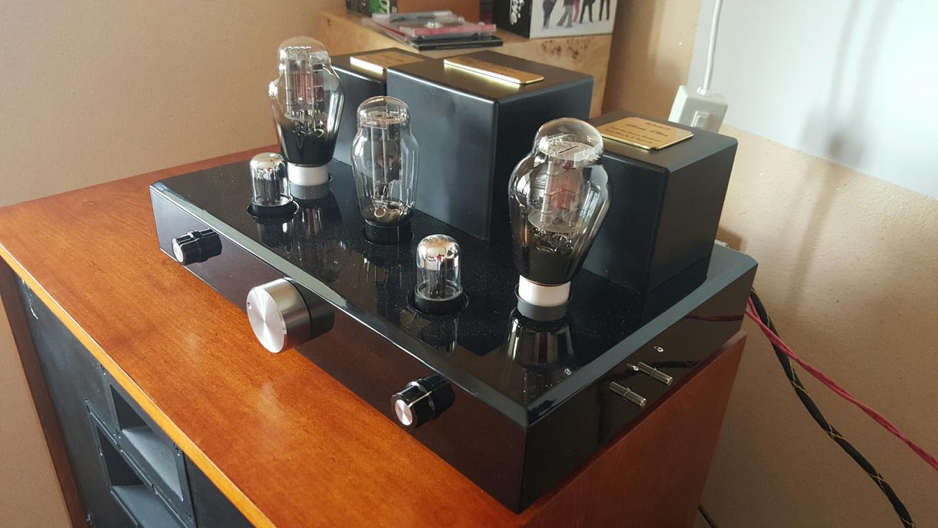

A u mnie wczoraj zjawił się ten oto nowy domownik. Integra wkonana w SonusOliva na lampie 2A3 (sterowane przez 6SN7), trzy wejścia liniowe, trafa Ogonowskiego, kondy V-Cap, potek DACT, lampy Sopia Electric, wygodny autobias. Klasyczna moc z 2A3 na poziomie 3-3,5wata. Układ z SunAudio 2A3. Podłączony do kolumn Klipsch Cornwall II (101dB) napędza je oczywiście bez problemu.
Jak gra? Jedyne co mam do porównania to japoński Tri na lampach 300B, gdzie są Shuguangi Z-Treasure. Tri brzmi "muzykalnie" - czyli wypchnięty środek, miła dla ucha klucha. Na tym tle wzmacniacz SonusOliva gra bardziej wyrównanym i rozciągniętym pasmem - nie wiem na ile to kwestia różnic brzmieniowych 2A3 versus 300B ale jest więcej energii/energatyczności, smaczków, przeszkadajek. Fajna rzecz ;)

Ciezko mi okreslic. Polecilbym kontakt z p. Andrzejem Witkiem (SonusOliva), gdyz ten moj skorzystal z kluczowych czesci z innego wzmacniacza 2a3 jaki dostarczylem do wykorzystania (byl to tez wzmak p. Andrzeja ale skrojony pod gust innego wlasciciela, z funkcjonalnosciami mi niepotrzebnymi a pogarszajacymi dzwiek - za duzo kompromisow). Wiec trafa, lampy, potwncjometr, kondensatory itp byly juz po mojej stronie a kupno tych czesci to zapewne z 3-4tys zlotych a do tego cala robocizna i inne czesci).....

Nie porownuje. Ciezko. Leben (F) gral ciemniej. Ale tez pozwalal na szerszy dobor kolumn - bo wieksza moc. Z tym na 2a3 to nie mam co podchodzic do kolumn ponizej pewnie 94dB z grubsza...
