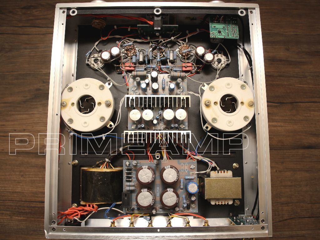

Jeszcze bez modów. Planuję zmianę w pre z tej chyba kaskody na wk-wk i z czasem chyba interstage transformer między 300b i 845 co by ewentualne wycieczki w A2 przy większej głośności nie bolały... Na razie jestem na etapie symulacji wszystkiego w ltspice, a że nie jestem elektronikiem to trochę mi to wszystko zajmuje...
Załączam schemat i zdjęcia LaoChen, różnią się tylko wartości kilku oporników kondensatorów.

No to ja płaciłem 950usd plus chyba 150usd wysyłki. Opłaty celne zostały oczywiście naliczone od zadeklarowanej kwoty która zgadzała się z tą na fakturze załączonej przez majfrenda ;)
