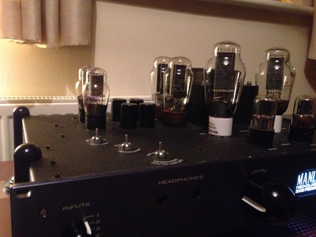

Kupiłem trochę lamp do preampa
Prostowniki
Mullard GZ37
GEC U52/5U4G
Svietlana 5C3S ( dla armi czechosłowackiej )
General Electric 5U4G ( st shape )
Sterujace
RCA 5691
TungSol 6SU7GTY ( black glass )
Sylvania 6SL7GT / VT 229
National Union 6SL7GT ( gray glass )
Regulatory 0D3
RCA ( st shape )
Tungsram
Za jakiś czas relacja co jak gra
Pozdro

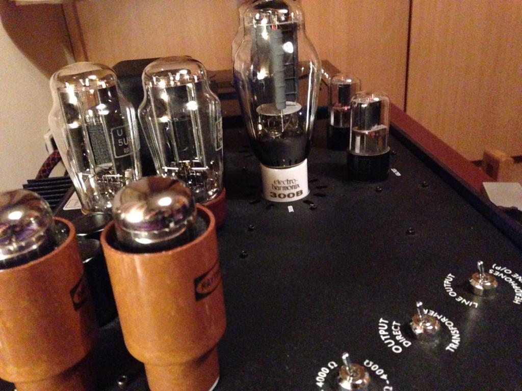

Na zdjęciu widać 300b EH Gold - a robiłeś jakieś podejścia do zmiany w tym zakresie?
https://www.audiostereo.pl/topic/31999-manley/page/85/#findComment-3818558
Jak we wezystkim tak i w lampach trzeba mieć odniesienie.W preampie odniesieniem dla mnie sa dostarczone przez producenta lampy.
Słuchajac na Ruby wraz z Sovtekach a potem GEC wraz z Sylvania
słucha się dwóch innych światów.Różnica jest spora,jak się człowiek przyzwyczai to na firmowym secie słuchać się nie da.
To zapewne przesada ale w jak każdej legendzie jest ziarnko prawdy tak i tu jest coś na rzeczy.Sprawdźcie ta prawdę sami.
