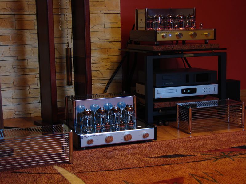

Wzmacniacz nie ma połączeń po pełnym XLR przecież to jest SE i nawet jakby miał wejście XLR to i tak sygnał musiałby być na 1 stopniu zdesymetryzowany.
Zdjęcia tyłu zamieszczę niebawem.
Co do samej obudowy i wyglądu to jak zawsze jest to kwestia gustu. Tak na serio jako konstruktorowi jest ciężko wymyślić coś orginalnego a jednocześnie funkcjonalnego i realnego do wykonania. Zwłaszcza że tak na prawdę można obecnie napisać "ale to już było" na temat 95% urządzeń na świecie. Mi zależało natomiast na tym żeby ta obudowa była niejako "pancerna" mocna i sztywna. Podobieństwo do wschodnich produktów jest nieuniknione bo jeśli robimy to z frezowanego aluminium to samo przez się podobieństwo się narzuca. Zresztą Chińczycy wyprodukowali już tyle różnych wynalazków że podobieństwo zawsze się do czegoś znajdzie.
Wstępnie wzmacniacz miał być w innej tańszej obudowie natomiast tak na prawdę to nie było to. Zwłaszcza że masa transformatorów jest znaczna i to nie wystarczało.
Konstrukcja jest z frezowanego aluminium o grubości 8mm (to nie jest odlew) i skręcana elementy zewnętrzne ze stali nierdzewnej szczotkowanej. Prawdopodobnie będzie jeszcze wersja z osłoną ze szkła.
Co do konstrukcji samego wzmacniacza to jest to końcówka dual mono z czterema wejściami i potencjometrem na wejściu nie ma tam osobnego przedwzmacniacza na wejściu jako takiego. Lampy wejściowe ECC88 sterujące 6N6P lub 6N30P możliwość bezpośredniej wymiany. Wzmacniacz ma auto bias nie wymaga żadnych regulacji. Wszystkie napięcia zasilające są stabilizowane i działające zakresie napięć sieci w zakresie 223-240V.

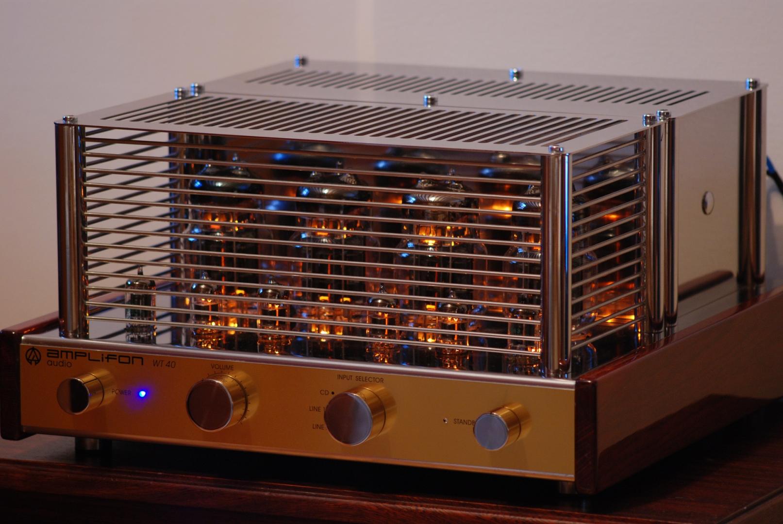

WT-40 na zdjęciach tez wyglądał tak sobie-natomiast na żywca,czarno-srebrny--to rękodzieło!
O wypraszam sobie. WT40 na zdjęciach wygląda równie dobrze jak na żywo (moim zdaniem w wersji drewnianej lepiej niż w akrylu), ale przy GMce wygląda jednak trochę ..... skromnie :(
Gość tomasz dudzinski
Co do stylistyki WT-40 , to rzecz gustu . Ja preferowałem i preferuje do dziś styl "cygański " nazwany przez niektórych też stylem "gejowskim" :)
