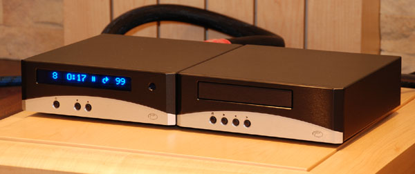

W weekend będę miał DP-700 na kilka dni. Na razie postanowiłem jednak trochę odświeżyć sobie pamięć Opusem 21.

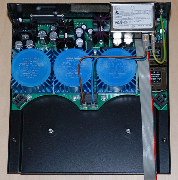

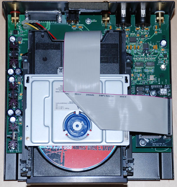

Interesująca jest budowa wewnętrzna tego odtwarzacza. Jako transport wykorzystano popularny czytnik DVD-ROM DSL-710A - szybki, w miarę niezawodny i niedrogi. Taki sam siedzi w Primare DVD-26, Creekach i wielu innych odtwarzaczach CD i DVD ze średniej półki.

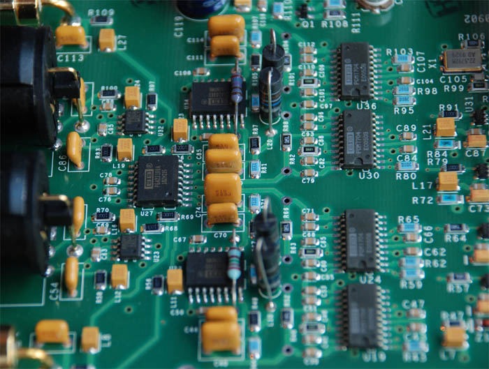

Podobnie jak w Krellu KAV-280CD i Naimie CD555, w jego sercu siedzą cztery przetworniki BB 1704. Konwersja I/V wygląda na pasywną (podobne rozwiązanie stosuje np. Muse), natomiast stopień wyjściowy bazuje na pojedynczych opampach BB. Niespotykanie rozbudowane jest natomiast zasilanie - mamy tu aż 5 (!) osobnych transformatorów zasilających. Widać że Resolution do sprawy zasilania podchodzi poważnie jak mało kto. Tyle traf widziałem chyba tylko w odtwarzaczach Zandena i Metronome. Są one jednak wielokrotnie droższe.
Studiując przebieg ścieżek na PCB, wydaje się, że najlepsze brzmienie powinniśmy uzyskać na gnieździe DIN (pomija wbudowany przedwzmacniacz zrealizowany w oparciu o kość BB PGA2310UA), następnie na RCA (tu pojawia się już sygnał o regulowanym poziomie) i na końcu na XLRach, do których sygnał musi przejść jeszcze przez dodatkowe opampy symetryzujące. Nie jest to więc prawdziwa konstrukcja zbalansowana.
Tak jak wspomniałem, jedną z głównych atrakcji programu jest wyjście analogowe o regulowanym poziomie. Podobnie jak AA Capitole, Opusa 21 zaprojektowano tak, aby móc go podłączyć bezpośrednio do końcówki mocy z pominięciem przedwzmacniacza. Fajnym akcentem jest również WEJŚCIE cyfrowe - rzecz rzadko spotykana, choć w obecnych czasach chyba coraz bardziej pożądana. Można sobie więc do niego podłączyć serwer muzyczny lub dekoder Cyfry+/Ntv.
(na 2 zdjęciu mamy otwarty "dirty box" - czyli PSU + wyświetlacz; na 3 zdjęciu znajduje się sam odtwarzacz z mechanizmem wyjętym dla lepszego widoku)

I jeszcze dla naszych kolegów DIYowców ;-)

Zależy do czego porównać. Jak do Krella za 50k zł to może i nie (choć i nawet tam nie ma aż 5 oddzielnych transformatorów zasilających). Opus kosztuje jednak raptem 14400zł.
