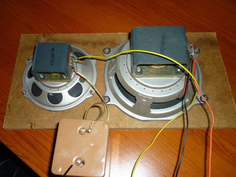

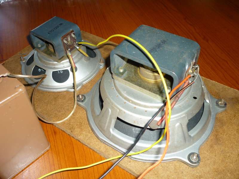

wykopalem od rodzicow z piwnicy male monitory saby z lat 70tych od amplitunera Telecommander. Zainspirowala mnie moja szanowna mama ktora zawsze mowila: te biale glosniki to graja taaaaak laaaadnie, szkoda ze radio sie zepsulo....:-))
Siedza w nich 20cm midbasy i male eliptyczne wysokotonowce. Obudowa zamknieta i konkretnie wytlumiona, objetosc okolo 10 litrow wiec naprawde malenstwa.
Najbardziej zaskakujace jest to jak brzmia. Podlaczylem je tak dla jaj zamiast moich odgrod, jako sekcja srednio-wysoka do wooferow tesli. I mi szczeka opadla. Maja tak zajebista barwe jak greencony. Vokale sa poprostu boskie, w tej chwilio slucham pani Szarmach i pierwszy raz cala plyte od poczatku do konca.
Magnes jest ferrytowy i zawieszenie miekkie, jedak sa wystarczajaco efektywne zeby nadarzyc za reszta.
Zwrotnica to jeden kondensator 4,7uf i jakas nieznanej wartosci cewka. SLuchalem ich bez wytlumienia i odwarte z tylu, tez super aczkolwiek jak sa zamkniete nie jest wiele gorzej.
Zaraz wrzuce fotki...kurcze pewnie pochodzenie wystawkowe a mimo to jestem zachwycony :) moze je kiedys ktos sluchal??? zapewne jakas pochodna greencones, ale Panowie, znam greencony nie od dzis te i smieciowe hifi gra tak samo dobrze....zastanawiajace co nie ;) ponizej wyszej wspomniane wynalazki
prosze bardzo...membrany nie moge sfotografowac bo nie mam ich czym odkrecic, podczas przeprowadzki zawieruszylem gdzies obcegi :( jestem pod wielkim wrazeniem ich dzwieku, wczoraj mialem w odwiedzinach znajomych z plyta Michael Buble Meets Medison Square Garten i tylko potwierdzili moje odczucia. Nie wiem jednak jaki to model sab ale amplituner z ktorym byly w komplecie byl jednym z najwyzszych modeli
i mial go w posiadaniu od nowego jakis dziadek w niemczech. Tweeter jest za to sredni, isophon hm10 jest wyraznie lepszy ale co sie dziwic

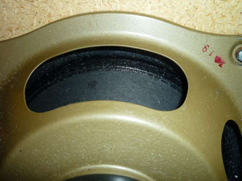

kolejne z moich znalezisk: dwie pary isophonow. Sredniotonowy 18cm i wysokotonowy 13cm. Extremalnie efektywne, sa sporo glosniejsze od sab. Graja bardzo kulturalnie i maja wiele wiecej dolu niz greencones. Z tym ze nie panuje troche nad ich decybelami bo wyraznie wybijaja sie podan reszte pasma. Kosze o niebo lepsze niz saba. Napisze o nich wiecej jak sklece kompletna zwrotnice ale juz teraz czuje za maja super potencjal i warte byly tych 25 euro :) wysokotonowe takie sobie..
ja te isophony meczyłem w odgrodach, to prawda, są okrutnie głośne, ciężko im dogodzić. Mają fajną barwę, ale ich największą wadą jest jakiś ogromny pik na charakterystyce, gdzieś w okolicach wysokiej średnicy i niskiej góry, bo góry to one nie mają wcale. Są to typowo srednio-niskotonowe głośniki. Nie mogłem zapanować nad tym pikiem i dałem sobie spokój z nimi. Za to w radiu (nordmende lampowe) z wysokotonówkami iso 10cm grają wyśmienicie :) Widocznie potrzeba im obudowy rezonansowej z cienkiej sklejki :)
zauwazylem to samo, nasila sie w nich efekt megafonowania. Myslalem ze uda sie to wygladzic zwrotnica ale skoro juz to przerabiales to pewnie wiele wiecej nie wskoram. Znalazlem jego wykres..
