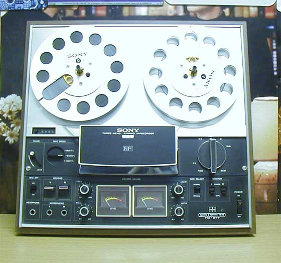

No panowie, jak ja Wam zazdroszczę tych lat spędzonych przy szpuli. Moja przygoda zaczyna się dopiero od tego:

elrond>Witaj!Możesz coś napisać o Twoich wrażeniach z tym Sony.Ciekawy jestem jak to wygląda od strony użytkownika, bo optycznie bardzo fajny. Pozdr - Jacek
Na razie jeszcze nie ochłonołem z radości... trudno mi coś powiedzieć, nie mam porównania z innymi szpulowcami ani czasu (na razie) żeby tak konkretnie się nim pobawić, czekam na jakieś w miarę poczciwe taśmy żeby zacząc nagrywać - a wtedy na pewno podzielę się wrażeniami. Po głowie chodzi mi cięcie taśm VHS na 1/4" śledzę w tym temacie wpisy Korwina
