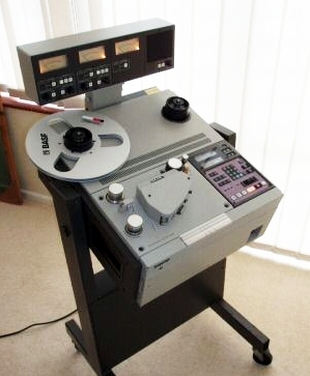

Wiatm, wiem że trochę nie w temacie, ale macie może jakieś dane o tym sprzęcie ??? - Sony APR-5000.
Wojtek.
Całkowicie w temacie dwuślad stacyjny z mozłiwością nagrywania na taśmach 1/4" i 1/2" piękny i solidnej konstrukcji.
Nie wiem czy nawet nie znajdował się przez przypadek jeden takowy w Warszawie w studio nagrań PR .
Zbyszek
Za miesiąc odpytaj Mulsa z całości i na temat myj liż smaruj nie rozkręcaj ściągaj literaturę zwłaszcza instrukcje obsługi i serwisową
