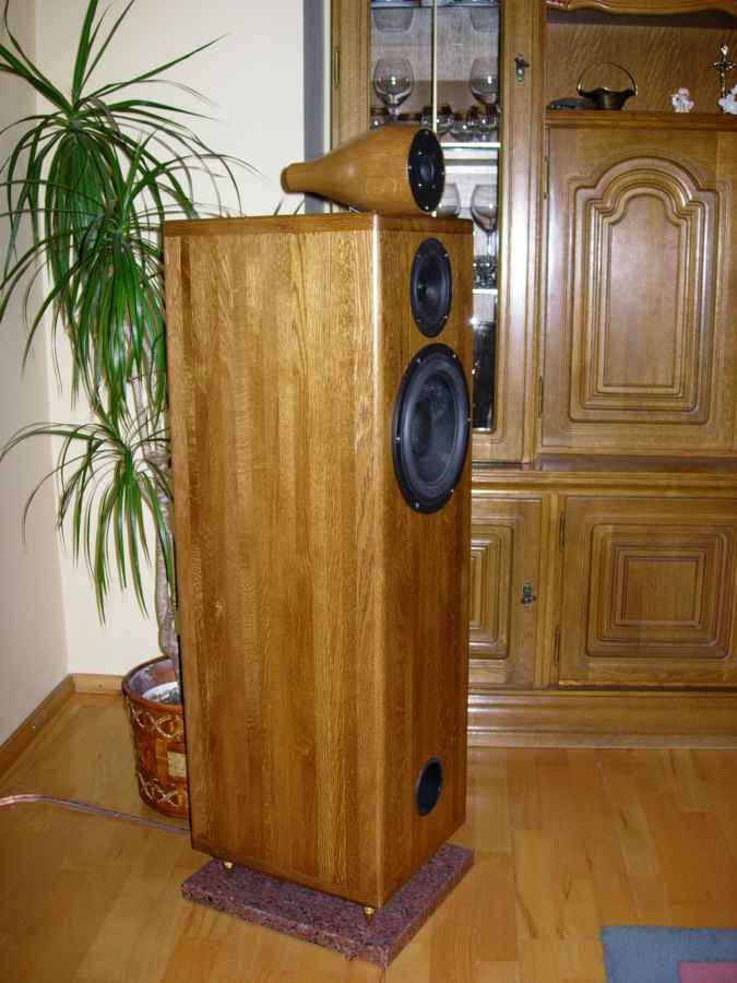

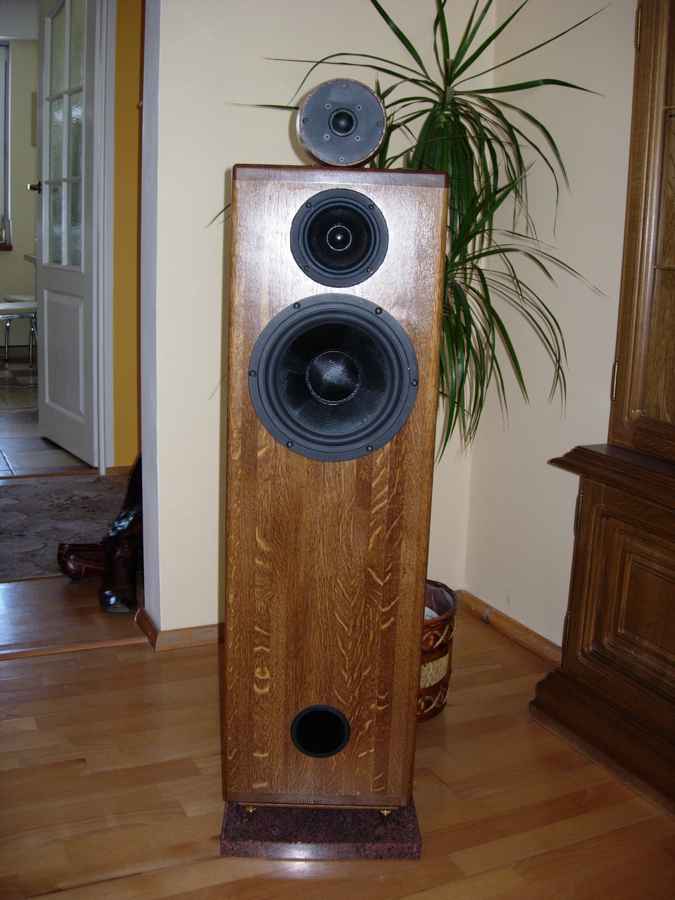

Ale drewno wygląda. Kiedyś zrobiliśmy takie w litym dębie:
Wykonanie tych obudów nastręczało problemów. Po pierwsze znalezienie wysezonowanego surowca. Po drugie poklejenie skrzynek bez użycia konfirmatów które spaskudziłyby estetykę. Po trzecie, długie sezonowanie surowych skrzynek. materiał jednak pracuje, i pokazują się krawędzie sklejeń, i trzeba je kilkakrotnie zeszlifowywać podczas sezonowania. Kolejny problem, to wyfrezowania. Jeżeli drewno nie jest dostatecznie wysezonowane, to może pracować do tego stopnia, że połamie odlewane kosze głośników. Tak więc stolarz który będzie to robił musi mieć ogromne doświadczenie z takimi zleceniami, inaczej klapa.
A czy nie rezonuje? Dechy są grube, w środku są wręgi wzmacniające, a całość jest jeszcze wyklejona matami bitumicznymi.
Generalnie odradzam. Cholernie dużo roboty, a rzeczy które można spieprzyć znacznie więcej niż w przypadku MDF. A przecież z MDF też można wykonać piękne obudowy:

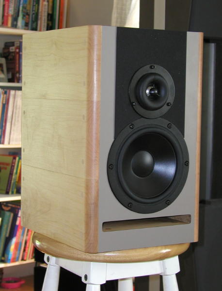

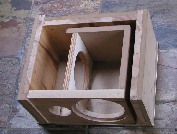

Zbudowalem kiedys obudowy ktore laczyly lite drewno (klon) i MDF. Drewno pracuje, ale baza z MDF zapobiega powazniejszym odksztalceniom. Boki sa z desek 1 x 6" przyklejonych do 1/4" MDF.

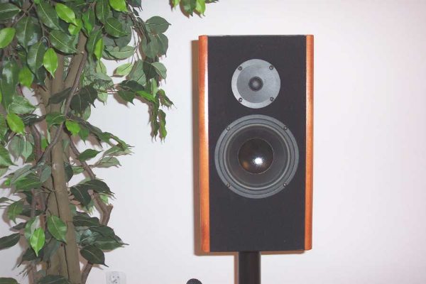

Witam robiłem kiedyś klony AR-9ls z drewna klejonego warstwowo ,ale po jakimś czasie zrobiły się szczeliny.Myslę że dobrym rozwiązaniem jest łączenie drewna z mdf .Wykonałem takie monitory podobne w wystroju jak te które przedstawił Peter obudowa jest wykonana z 25 i 30mm mdf .Boczne scianki dodatkowo mają mają naklejoną deskę bukową klejoną warstwowo dzieki temu ta najwieksza powierzchnia jest bardzo sztywna gr.43mm.Odbiło się to też na wadze całe złożone to około 20kg.
