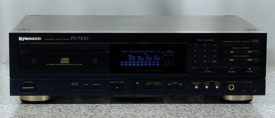

mam pytanie , które się tyczy modelu PD-7100 orientujecie się z którego roku jest ten model i jaki laser w nim siedzi?
mam zbierzne informacje ,że jest tam PWY1006 LUB PWY1009
Tak na marginesie mam takiego w idealnym stanie wizualnym igiełka , ale oczywiście laser nie dycha:(

tak jak pisalem linie "1" sa z polowy lat 80, lasery do tych cdekow sa bardzo trudne do zdobycia ja wlasnie mam na tapecie PD-73 z dogorywajacym laserem, kiedys mialem dobry kontakt do zalatwiania tych laserow ale mi sie urwal, BTW discomaniac71 masz mozliwosc zalatwic taki laser aktualnie ??? do tego PD73 ktorego mamy przelozylismy laser z polowa napedu (nie sa jednak identyczne jak mi sie na poczatku wydawalo) z PD8500 ale ten laser mimo ze jeszcze dziala tez dogorywa i po dluzszym graniu zaczal przeskakiwac
przy okazji przestrzegam przed "domoroslym" grzebaniem przy laserze, bez specjalnego sprzetu do usuwania ladunkow elektrostatycznych dotkniecie zlacz elektrycznych lasera moze doprowadzic do jego powaznego uszkodzenia albo wrecz zniszczenia i potem durne pytania "wymienilem laser i nie dziala"

Udało mi się uzyskać info dotyczącą laserów i tak:
PD-65 ELITE(PD-S901) ORAZ PD-9700 TO JAK WIADOMO PEA1030 jest dostępny w Polsce bez problemów cena ok 220 zł
PD-7100 PD-71 (PD-9300) LASER PWY1006 raczej nie dostępny w Polsce wszystkie serwisy oraz centrala Pioneera w Polsce jak również hurtownie w Belgi w których sie zaopatrują udzielają informację ,że jest już nie dostępny, ale prawdopodobnie jest dostępny w USA (mam potwierdzenie ) cena ok129 $ i właśnie czekam na realizację zamówienia także za jakiś czas sie przekonam :)

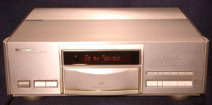

a tu link do stronki z Pioneerkami seria na USA ELITE
bartasxx, 23 Sie 2007, 16:35
Strona ok. Ten mi się najbardziej spodobał PD-S95

>zoltar7 PD-S 95 to TYLKO naped - cdek ma symbol PD 95. Pozdrawiam.
Co za różnica, ważne że wygląda zajefajnie ;-)

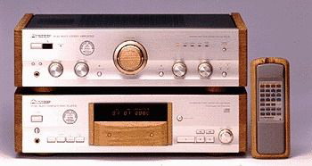

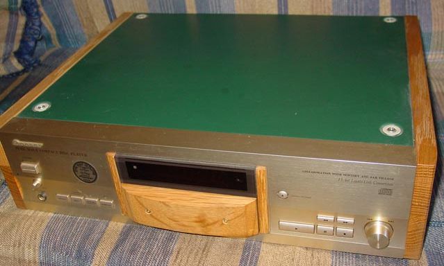

Wszyscy zainteresowani laserkami do PIONEERKóW
jeszcze coś takiego znalazłem
PD-HL5 CD
i coś dla miłośników srebrnych ZABAWEK PIONEERA
Tuningowany przez włochów ? ;)
A laser też ma z drewna i soczewkę z denka od butelki :-)
ps. Ciekawy jestem czy jakby założyć temat np. "Marantz" też by było tylu fanów marki (a jak wiadomo i marka zacna i fanów w Polsce ma bardzo wielu)?
