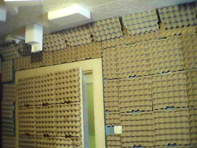

Fot 1. Na ścianie za plecami ustroje rozpraszająco-tłumiące. Legendarne, niesamowicie skuteczne w swej prostocie wytłoczki po jajkach ;) Likwidacja wielce uciążliwego echa, co za tym idzie lepsza przejrzystość dźwięku w pokoju.

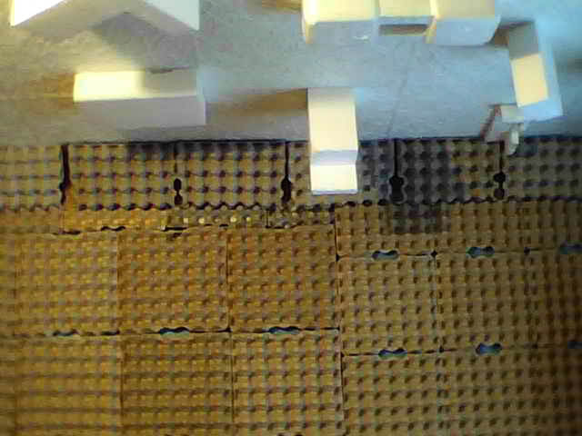

Fot 2. Na suficie styropianowe ustroje rozpraszające ala dyfuzory. Tu efekt jest mniej odczuwalny, po prostu sufit zajmuje stosunkowo małą powierzchnię w moim pokoju. Na pewno uległa poprawie separacja instrumentów na scenie i ogniskowanie źródeł pozornych.

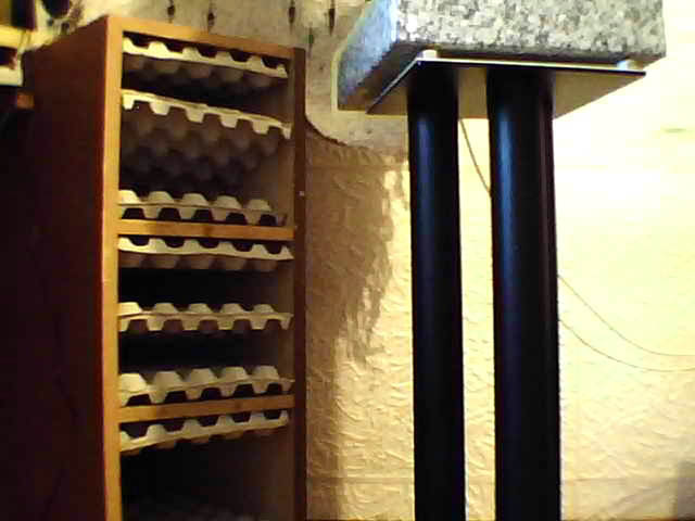

Fot 1. Prawa strona. Bezpośrednio za kolumnami powiesiłem kawałki ciężkiego, wełnianego materiału, widać też zbawienny na eliminację fal stojących skos ściany. Dzięki temu, że materiał wisi w pewnej odległości od tylnej ściany pochłania niższe częstotliwości. Jakiekolwiek inne eksperymenty w stylu wytłoczek po jajkach na tylnej ścianie, zmulały bas. Na dole widać też trochę pułapkę basową (bas-trap). Oba typy ustrojów dały mi lepszą czytelność najniższych częstotliwości, w troszkę za małym dla moich Dynak 52SE pokoju :]
Fot 2. Tutaj ta sama pułapka w zbliżeniu. Na razie eksperymentuje z jej konstrukcją/strojeniem to też wygląda z pewnością dziwacznie ;P

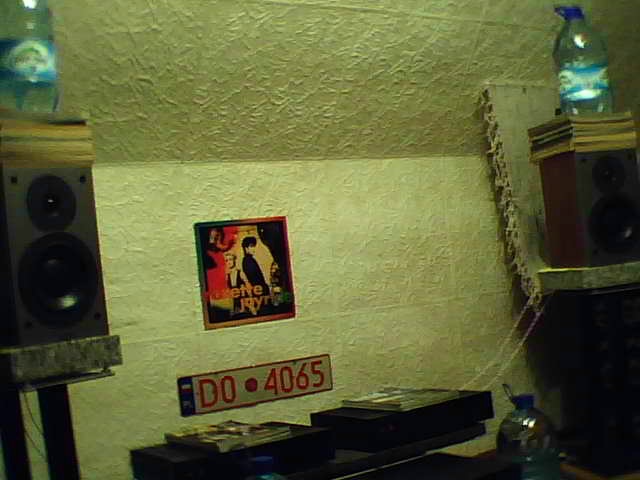

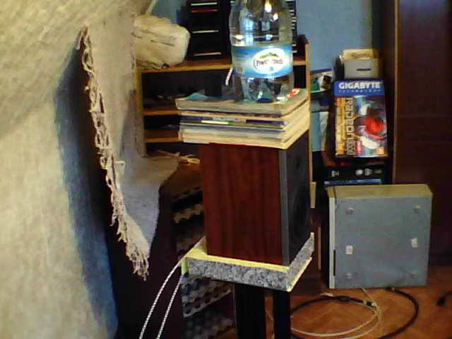

Fot 1. Scena stereo. Jak widać kolumny dociśnięte stertą gazet (niestety nie audiofilskich ;P) i butlami z wodą, która dobrze tłumi drgania ;) Oczywiście na czas gdy nie słucham muzyki butle zdejmuje z kolumn.

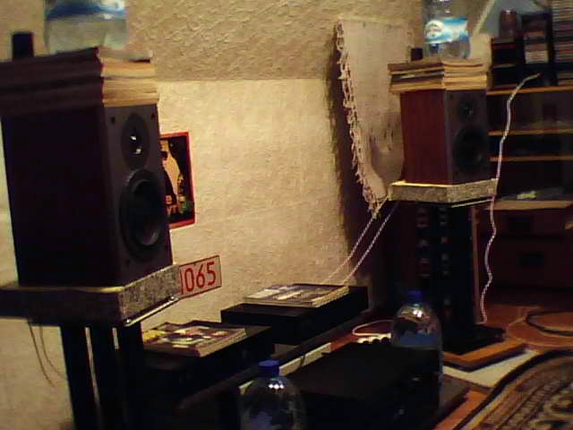

Fot 2. Kolumny stoją bezpośrednio na granitach (pomiędzy jest jeszcze mięciutka szmatka) który doskonale odbiera i tłumi drgania, granit stoi na kolcach, dalej są już zasypane piaseczkiem standy Ostoi. Niżej, czego już dobrze nie widać, standy stoją na swoich kolcach i na płycie mdf (w planach zamiana na granit), która to z kolei na... kolejnych kolcach i dopiero pod nimi jest duża, ciężka płyta marmurowa leżąca bezpośrednio na podłodze. Nie zgubiliście się ? ;) To lecimy dalej :D
Fot 3. Sprzęt elektroniczny stoi na dwóch, wielkich płytach granitowych, każda po ok. 35kg. Płyta na której stoi pre i CD, nie leży bezpośrednio na podłodze lecz na kolcach. Jak widać dodatkową amortyzacją i dociskiem są kolejne dwie butle z wodą ;)

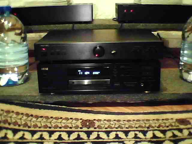

Fot 1. Pre i CD z bliska. CDek będzie stał najprawdopodobniej na kolcach, mam go ledwie drugi dzień więc na razie słucham jak gra bez nich.
Fot 2. I na koniec audiofilskie periodyki wypełnione gwiazdkowymi recenzjami o Rotelach na końcówkach Rotela hehe ;P Na serio, kiedyś podczas puszczania płyty testowej, na niskich częstotliwościach odkryłem że obudowy końcówek mi rezonują. Prosty zabieg położenia na nich kilku gazetek wyeliminował nieprzyjemną przypadłość :)

Koszt całości adaptacji to 80zł na granity pod kolumnami i z 30zł na kolce (4 pary, inne są mojego pomysłu). Reszta albo już była na wyposażeniu pokoju, albo jest ze strychu albo została mi wspaniałomyślnie przekazana od ludzi dobrej woli :) O jajkach nie wspominam bo są częścią mojej diety ;P

To by było na tyle. Proszę nie wyzywać od wariatów ;P Wszystkie pomysły i ustroje podlegają naturalnym prawom fizyki, nie ma tu nic z audio-voodoo ;)
