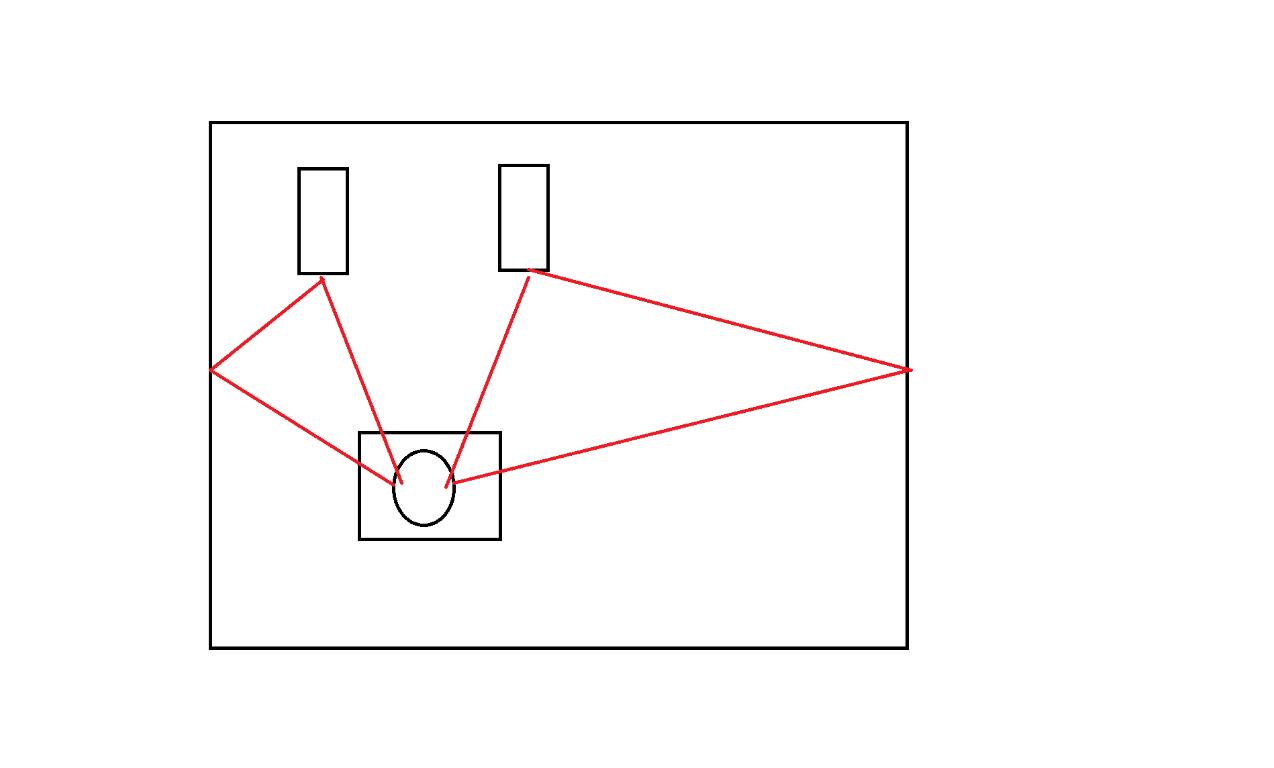

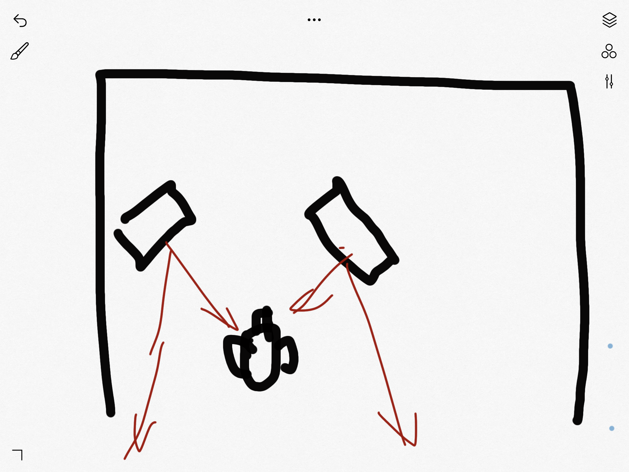

Przyklad. Jeden glosnik stoi blisko sciany i jego odbicia nakladaja sie na dzwieki bezposrednie. Slrecenie glosnika, redukuje odbicia
skończcie te głupoty rysować , bo jeszcze ktoś uwierzy , że dźwięk wektorowo się rozchodzi ?
Co to jest rozchodzenie wektorowe
Oczywiste.
Podobnie jak ustawienie ZG bliżej siebie.
Ale to też się kłóci z innym mitem, jakoby scena na "hektary" będzie prędzej gdy rozstawić je szeroko, jak tylko się da. W małym pokoju, gdzie siłą rzeczy rozstawić szeroko się nie da - sceny dobrej nie będzie.
no bo wektory rysujecie ? czyli strzałki. Jest to uproszczenie , ale fala rozchodzi się jak fala na wodzie promieniście (dokładniej kuliście) i nie ma tak jak rysujecie , że do ucha nie trafia.  Kąt odbicia równy jest kątowi padania i jakaś zawsze wpadnie. Tak to powinno wyglądać

nie redukuje , z powodu jak wyżej
Bzdury, oczywiscie ze redukuje.
Widac to na twoim rysunku.
Po pierwsze droga fali odbitej po prawej jest dluzsza wiec sygnal odbity pokonuje dluzsza droge, jest mocniej pochlaniany i dociera jako cichszy niz ten lewy
Po drugie ten prawy sygnal odbity jest promieniowany w bok pod wiekszym katem odchylenia od osi niz ten lewy i dlatego tez jest cichszy (patrz charakterystyki promieniowania / Polar plot / directivity index)
Jesli te dwa efekty na siebie nalozysz, to odbicia z prawej beda duzo cichsze niz te z lewej
oj panie o akustyce nic nie wiesz , mi bzdury zarzucasz i jeszcze innych próbujesz uczyć.
a do szkoły podstawowej na fizykę to się chodzić nie chciało.
i tak jest . Skoro kolumny są przesunięte w jedną stronę to musi być inne opóźnienie. W końcu po to walczymy o symetrię , by sygnały docierały z jednakowym opóźnieniem.

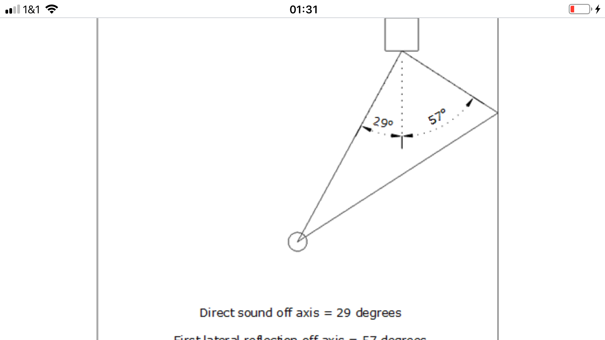

Po drugie ten prawy sygnal odbity jest promieniowany w bok pod wiekszym katem odchylenia od osi niz ten lewy i dlatego tez jest cichszy (patrz charakterystyki promieniowania / )
Komediant ? sygnał promieniowany jest w każdym kierunku tak samo a kąt padania jest zawsze równy kątowi padania , dźwięk  to nie stożek . Jak nie wierzysz to stań waść za kolumną na świeżym powietrzu . Według twojej teorii , to nie powinieneś nic słyszeć. Jednak dźwięk słyszysz. W szczerym polu na obicia winy nie zwalisz.
Polar plot / directivity index chyli wszelkie charakterystyki kierunkowe tyczą się fal najkrótszych , czyli tych o najwyższych częstotliwościach i po to się skręca kolumny by pokrywały jak najlepiej miejsce odsłuchu.

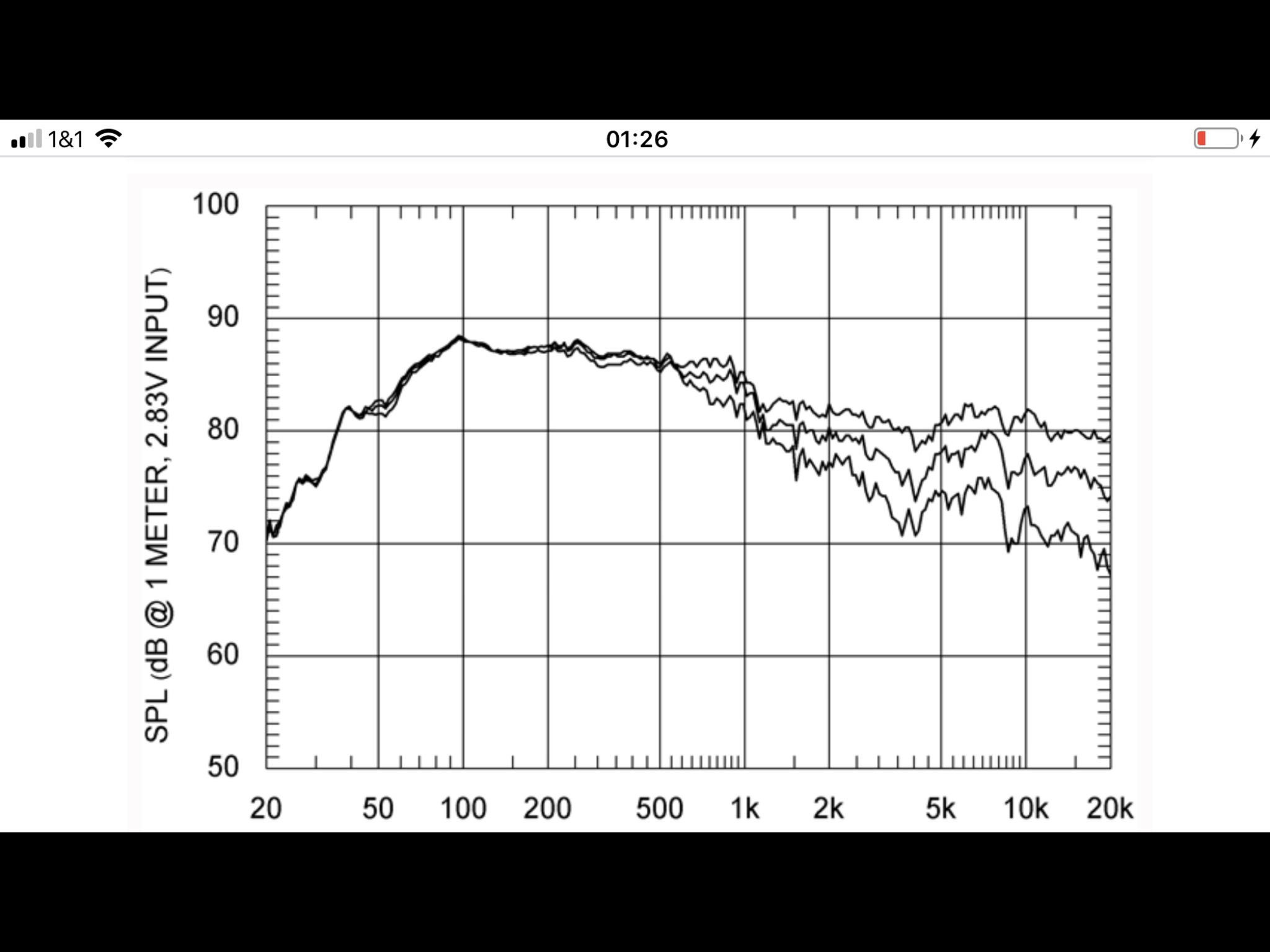

doczytaj
IMG_0592.thumb.png.c5ba8280e790e56244be43589d856f3b.pngIMG_0593.thumb.png.cb1fd90e1bbfeaedbb8378d21eec8951.pngIMG_0591.thumb.png.af9d73ea3fa18c999f625508a34e669f.png

Oj Bolo, poddaje sie. Z kims kto wypisuje ponizsze bzdury nie dyskutuje
....promieniowanie fal jest takie same we wszystkich kierunkach
....charakterystyki kierunkowe dotycza tylko najwyzszych czestotliwosci
.... jest znacznie wiecej pierwszych odbic...
To wszystko bzdury

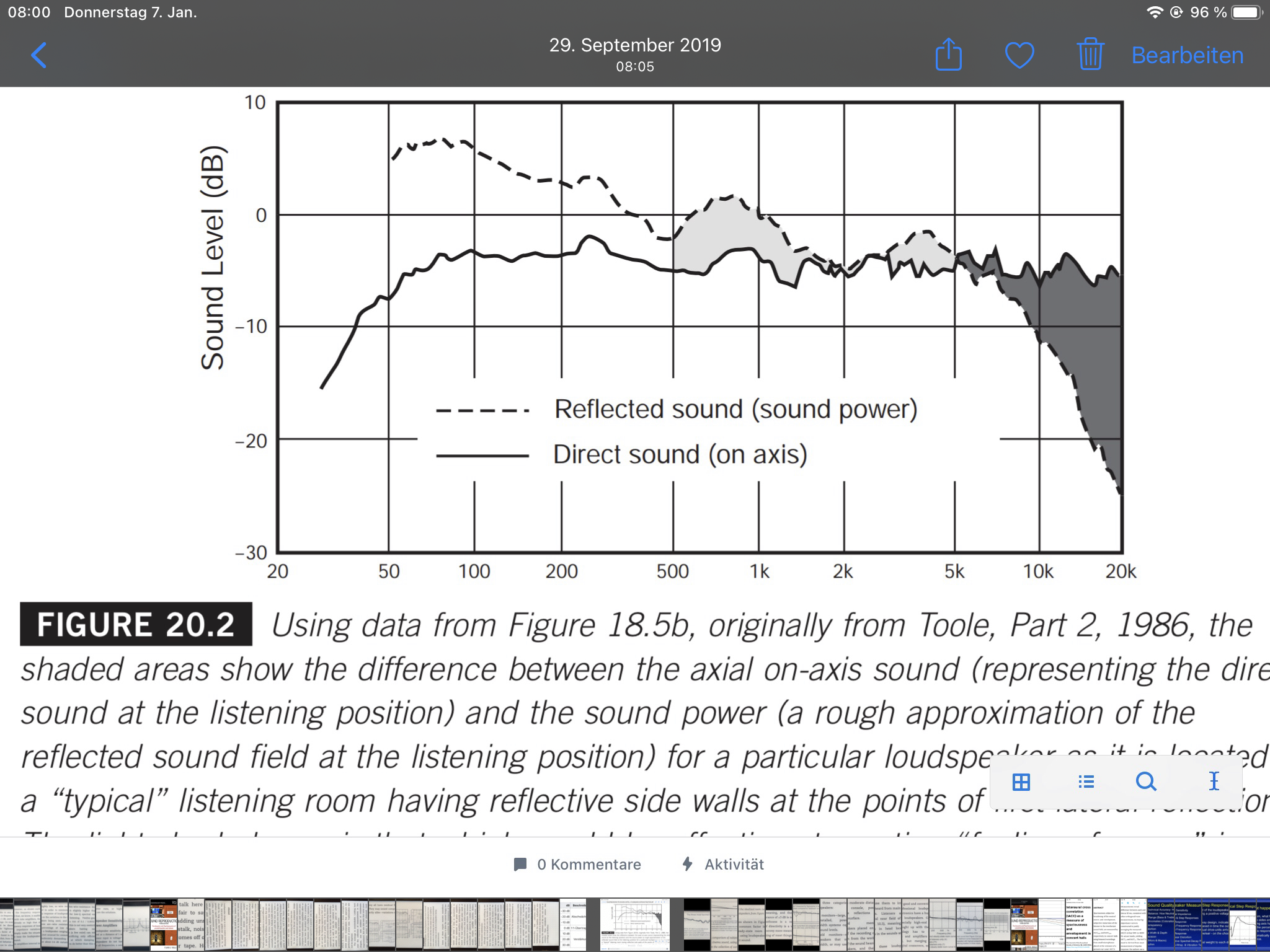

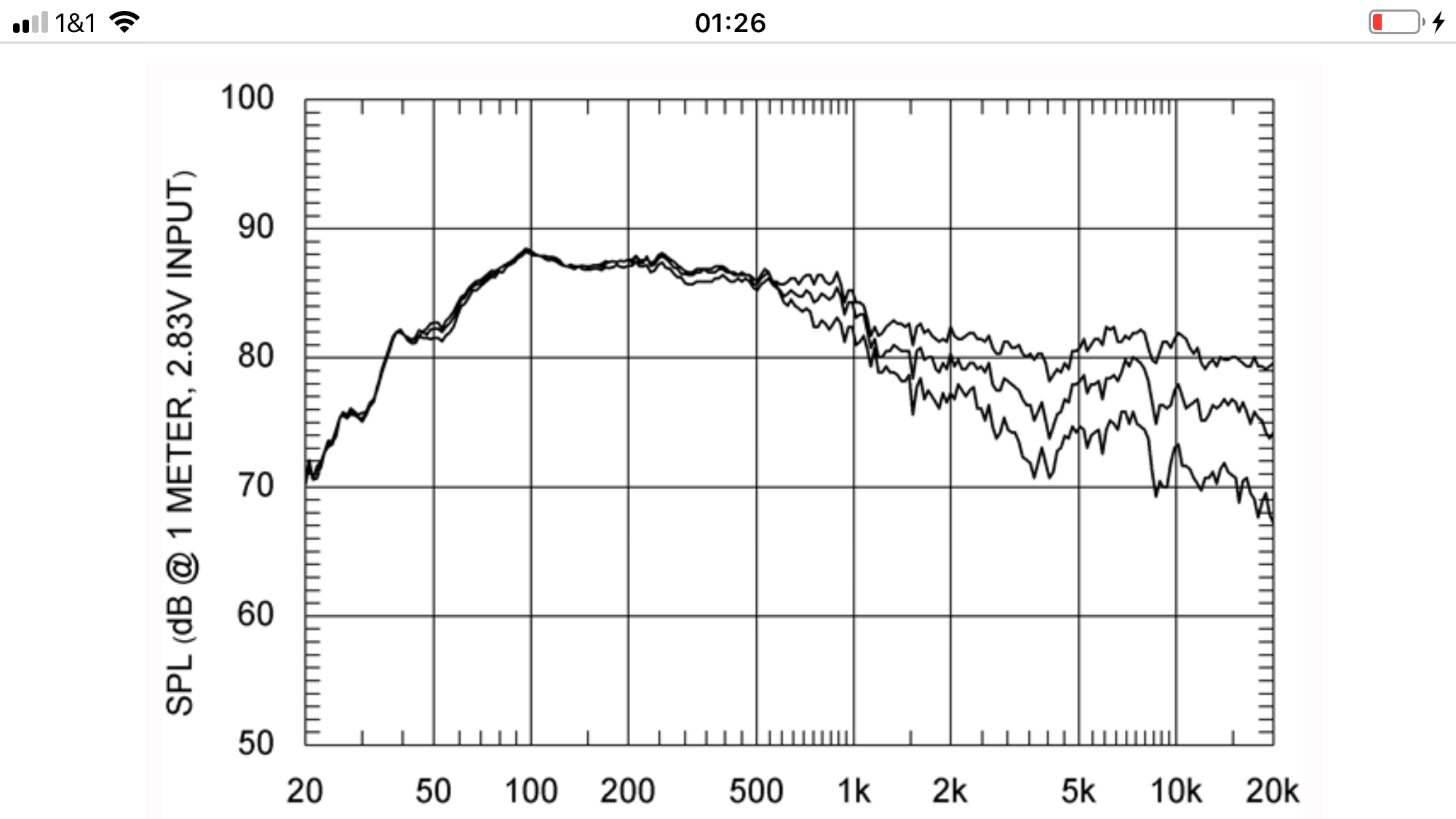

Zaloguj się, aby zobaczyć treść (możliwe logowanie za pomocą ) IMG_5731.thumb.jpg.853f53d46339640826568cdbdb3a6277.jpgObroc glosniki o 180 stopni to zobaczysz czy promieniuja tak samo
A charakterystyki promieniowania dotycza nie tylko „najwyzszych czestotliwosci“. Te zmieniaja sie juz od zakresu srednich tonow - przykladow takich jak ponizej znajdziesz w sieci cale setki!
A wplyw bocznych odbic tez dotyczy zakres czestotliwosci poczawszy od 500Hz, a nie tylko „najwyzszych czestotliwosci“ (bzdury, bzdury, bzdury...)
A do tego, by obliczyc ile jest pierwszych odbic i czy ich jest wiecej wystaczy matematyka z pierwszej klasy podstawowki: w prostokatnym pomiszczeniu jest ich dla kazdego zrodla/ucha nie mniej i nie wiecej niz 6 czyli dokladnie tyle ile scian

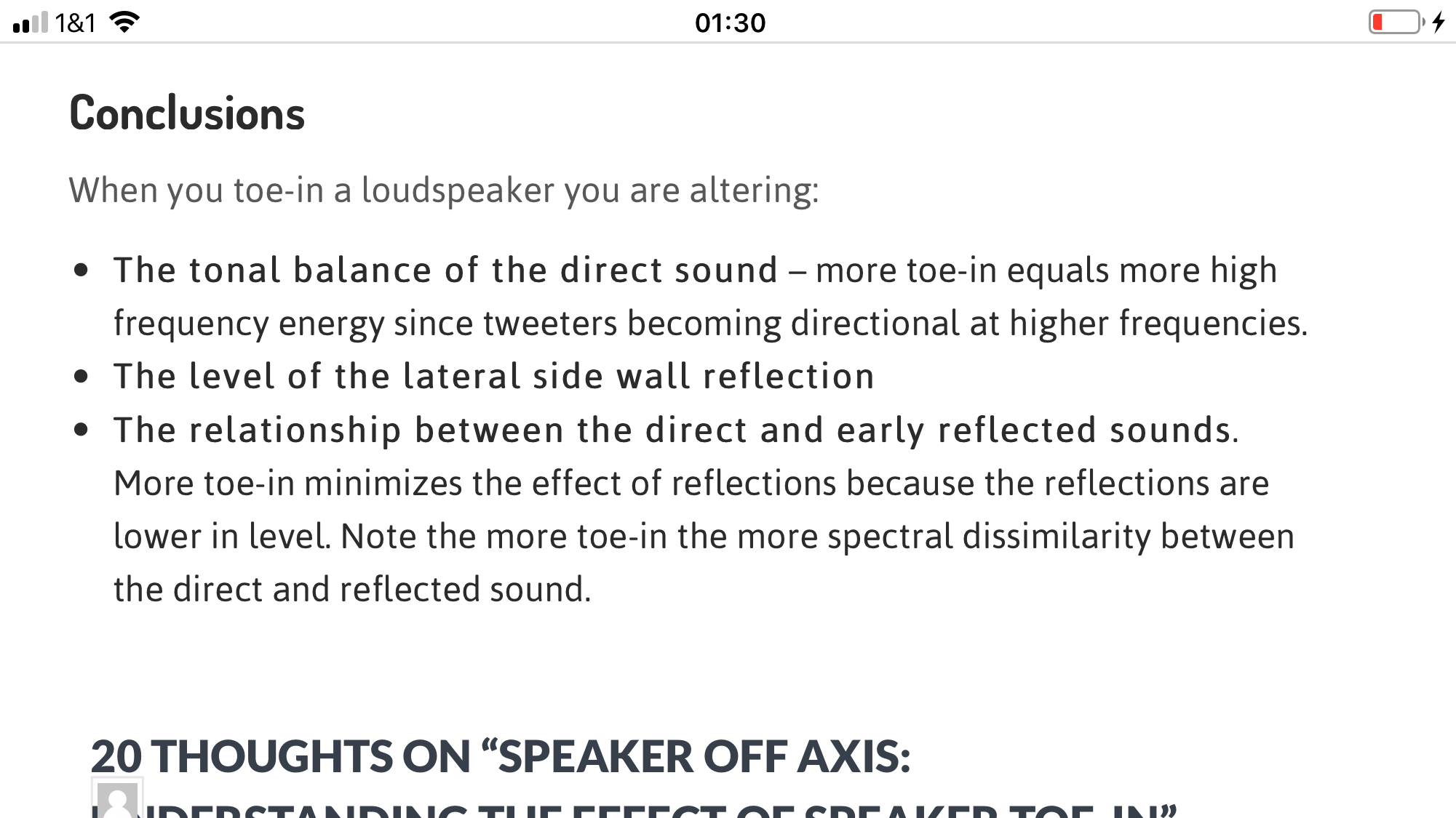

Zgadzam się z xajasem.
Obrócenie kolumny w kierunku środka spowoduje ograniczenie pierwszych odbić średnich i wysokich tonów ze względu na postępującą wraz z częstotliwością kierunkowości fal akustycznych. To dlatego np. słyszymy wyraźniej i lepiej rozumiemy osobę, która mówi do nas stojąc twarzą w twarz niż stojąc za jej plecami.
Oczywiście najwyższe częstotliwości także dotrą do ściany i się odbiją jak twierdzi bolo_senor, ale ich SPL w tym przypadku będzie dużo niższe od fal tej samej częstotliwości podawanych "na twarz", stąd pozytywny efekt skręcania kolumn do środka.
Skręcając kolumny do środka zwiększamy spl odbicia średnich i wysokich częstotliwości emitowanych z lewej kolumny od prawej ściany i na odwrót, z prawej kolumny od lewej ściany, ale droga tych odbić jest znacznie dłuższa, dlatego w dużym stopniu efekt pomijalny w stosunku do fal bezpośrednich. Niestety nadal pozostają pierwsze odbicia od sufitu i podłogi praktycznie nie zmienione ale pozytywny efekt skręcenia kolumn i tak jest ewidentnie odczuwalny, zwłaszcza przy braku adaptacji i asymetriach.

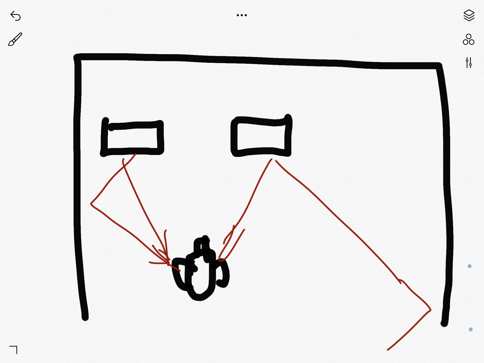

IMG_5681.thumb.png.d39647b1983873494ba376c07197d0d5.pngIMG_5682.thumb.png.ca52b629ca964661fa775e349e239cdb.png
tu twoje wytłumaczenie. Lewy rysunek nie ma odbić bocznych.
nie mają twoje wykresy nic wspólnego z odbiciami , bo są robione z metra w komorze bezdechowej , bez odbić. Ale wpływ obić jest , tylko nie jest pokazany na twoich obrazkach i nie tak jak piszesz , obrócenie kolumny nie zmieni ci działania filtra grzebieniowego , tylko charakterystyka wysokich częstotliwości od 500 się zmieni .

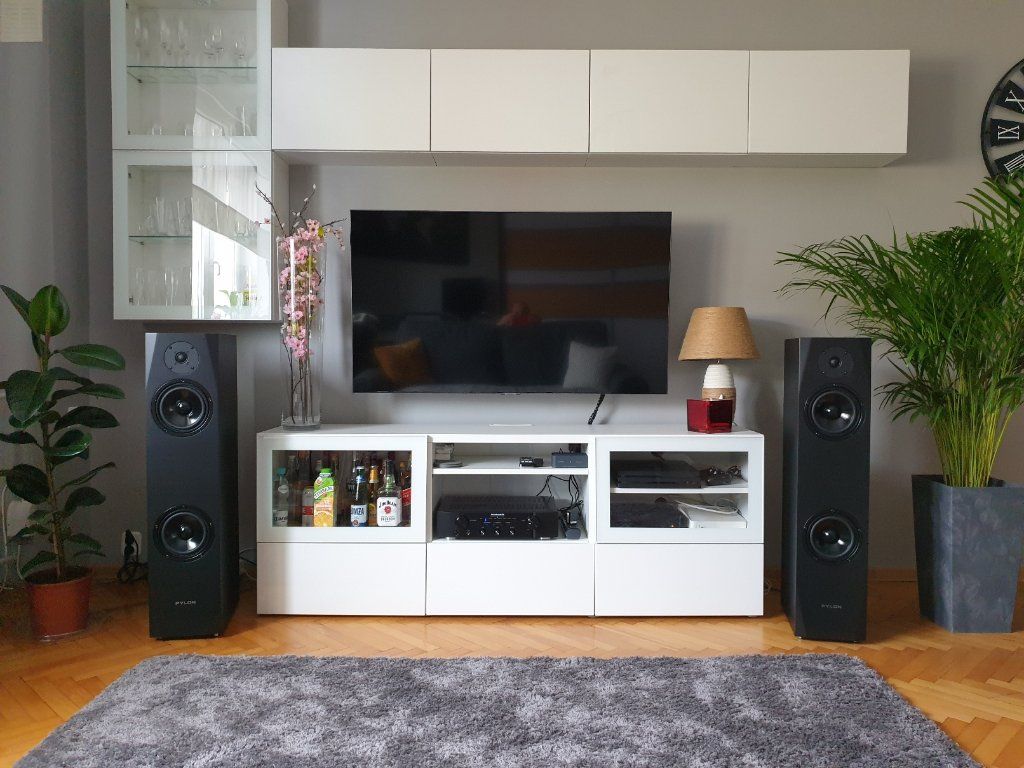

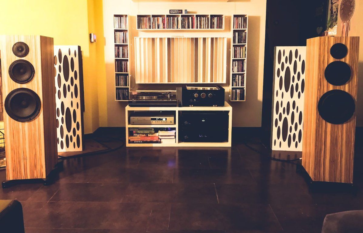

Witam. Ja się relaksuje w takim pokoju? Prowadzę jeszcze rozmowy z Panią domu, bo chciałem zlikwidować tą jedną szafkę po lewej nad kolumną i dałbym tam
Oczywiście za obie kolumny .
Twój normalny dzień: zawsze black and white!
Bardzo ładnie, dobrą akustyczną robotę robi szary, włochaty dywan. Wyjedź z kolumnami do jego krawędzi. Parę centymetrów, ale usłyszysz różnicę na plus.
"Tynk pożera dźwięk" 747
Już nie ugram nic do przodu...Miałem odstawione na 30 cm od ściany, no to wczoraj dołożyłem jeszcze 5cm i co...dzisiaj jemy obiad i nagle słyszę...odsunąłeś kolumny bardziej ...Ja odpowiadam nic nie odsuwałem,ale nie wytrzymałem i się zaśmiałem ?czujna z niej bestyjka,za dużo naraz odsunąłem.
