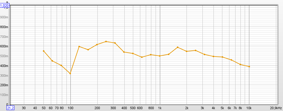

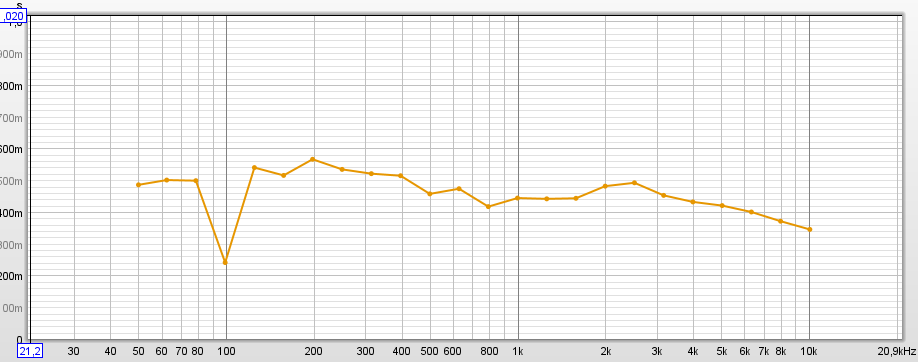

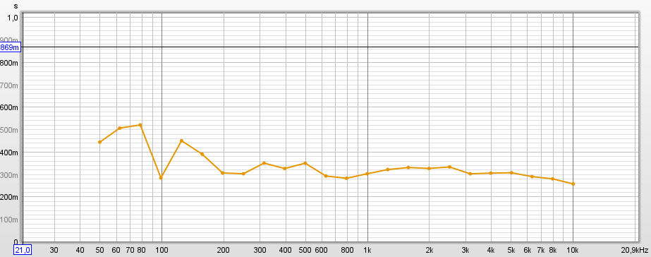

Pogrzebałem w pamięci mojego PC. @bolo_senor niestety nie znalazłem nic, co mogłoby zilustrować wpływ samych dyfuzorów na suficie.
Przepraszam za w prowadzanie w błąd. Jednak ustroje wpłynęły na SPL. @mujas znalazłem stary screen z porównaniem SPL. Patrząc na to, zastanawiam się, czy wtedy nie mierzyłem przypadkiem przy natężeniu 85dB, pewnie tak. Puste ściany vs pianki pm-k7 150x50cm za kolumnami, z tyłu dyfozory 1d i w rogach za kolumnami postawiona wełna 100x55cm:
@xajas puste ściany vs tylko pianka ww. za kolumnami (ewentualnie + dyfuzory ww. za głową, nie pamiętam, podpisane miałem: "same pianki"):

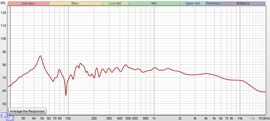

Trochę dziwne rzeczy się tu zadziały. Mikrofon wtedy stał nieruszany. Latałem z ustrojami i robiłem pomiar co chwilę.
Aktualne pomiary (75dB), tak dla ogółu, które robiłem niedawno, jak jeździłem Harbethami - inne kolumny (powyższe pomiary dot. Zensor 5), na tej samej ścianie, ale na pewno w innych miejscach niż wtedy:

Dzięki za wykresy. Jeśli aktualny pomiar był robiony faktycznie przy 75 db to patrząc na wykres SPL i  chyba RT 60 (brak legendy przy wykresie)  przy podbiciu na 47 hz o 12 db czas pogłosu na tej częstotliwości powinien być w okolicach 1 s albo i lepiej więc nie żebym szukał zaczepki ale początek wykresu RT robi przekłamanie (jak byś dał wodospad odpowiednio wyskalowany tam wszystko było by widać). Dla porównania u siebie aktualnie mam podbicie na 34,5 hz o 8 db i czas pogłosu na tej częstotliwości wynosi ok 650 - 550 ms, wcześniej przy podbiciu na tej samej częstotliwości o 15 db  czas pogłosu wynosił blisko 2s.
Podsumowując  aż się prosi uderzyć w te 47 hz odpowiednio strojoną pułapką. Jak byś chciał to zrobić mogę trochę pomóc.
Zaloguj się, aby zobaczyć treść (możliwe logowanie za pomocą ) Edytowane przez mujas
Podziałamy, a gdzie to?
Wiesz co? Zdjalem parę dB za pomocą dsp i jakoś mi się nie podobało.
RT60 (T30)
