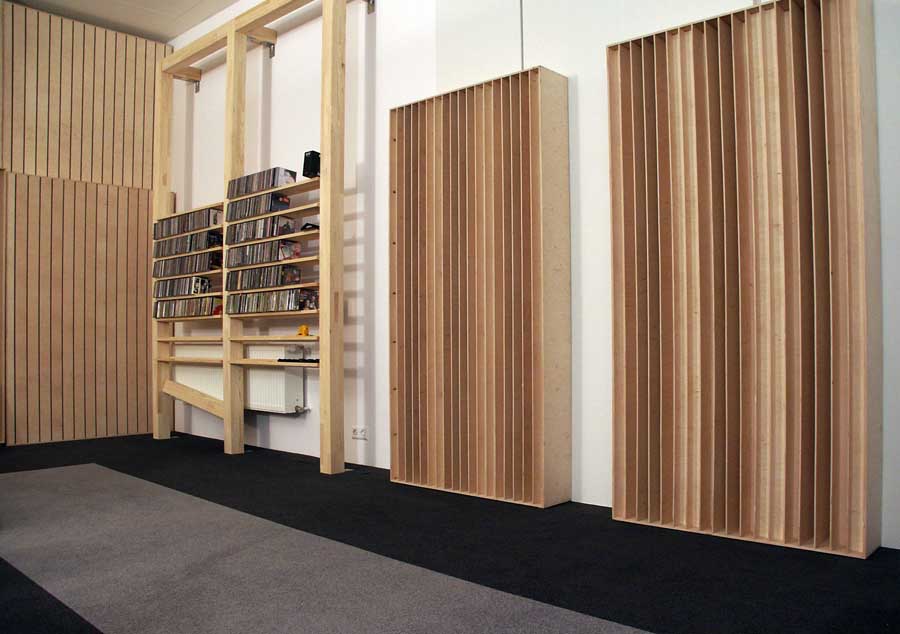

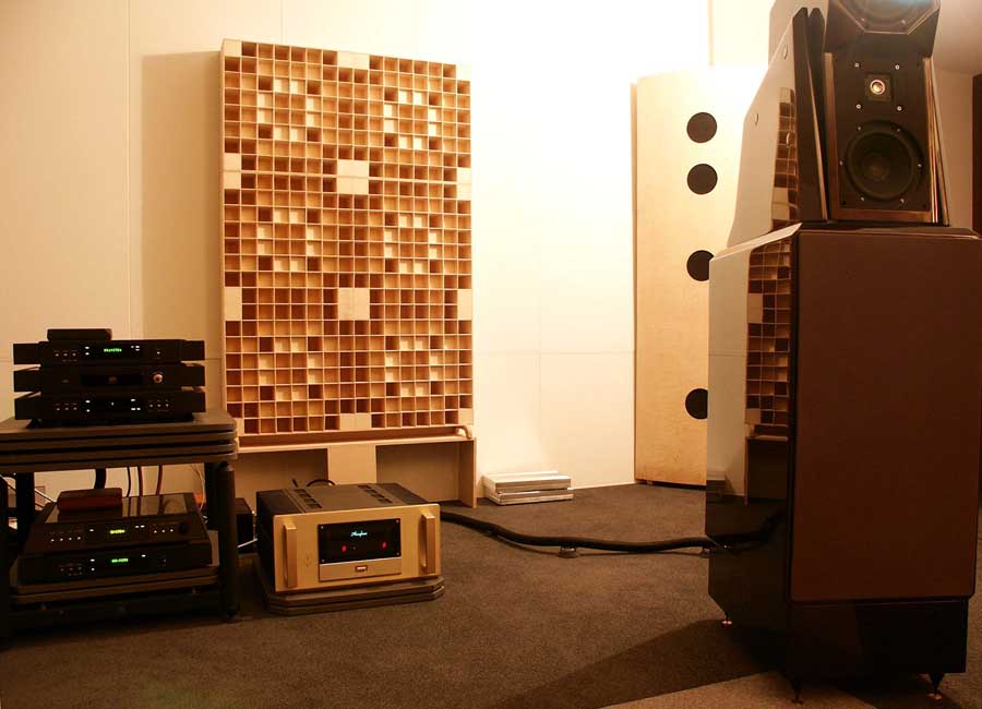

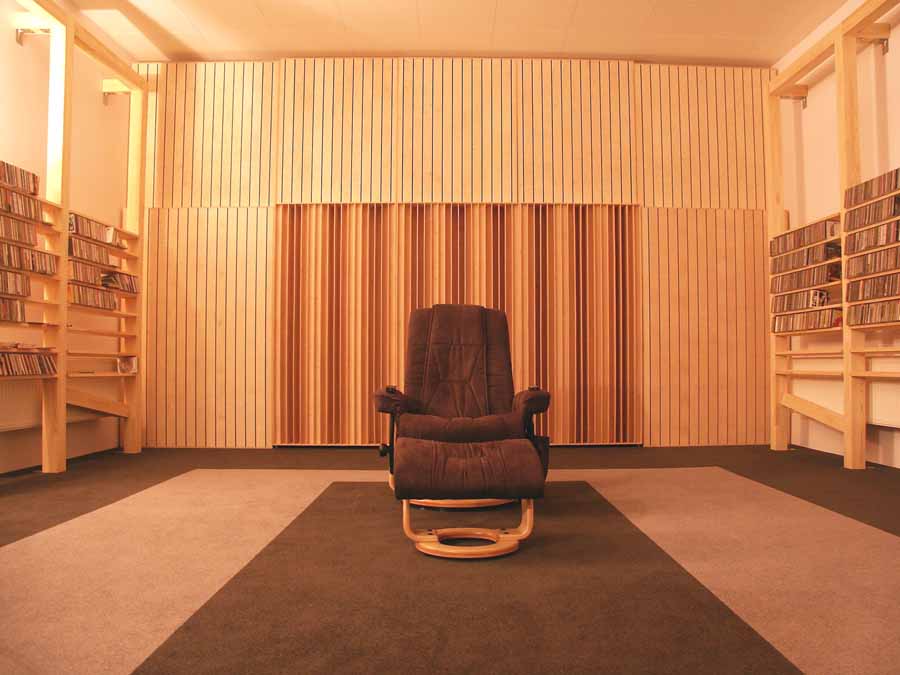

Kilka zdjęć mojego pokoju po adaptacji przez 4sound.
Jest to sytuacja na "świeżo" , tzn ustroje zostały postawione w miejscach optymalnych dla skuteczności ich działania , a estetyka (byc może zostaną pomalowane , boczne dyfuzory powieszone 20-30cm nad podłogą ,oprawione w jakieś ramy ...) została do zrobienia.
Póżniej postaram się opisać moje wrażenia płynące z dobrodziejstw tej adaptacji , a byc może też moje "przygody" z akustyką i akystykami z lat poprzednich - chociaż na samą myśl o tym (tzn o "przygodach) zaczynam tracić dobre samopoczucie.
Szczepan

Uwazam, ze podlaczyles zdecydowanie za malo tego sprzetu... :P
A tak na powaznie, to tymi klockami moglbys obdzielic polowe ludzi z tego forum, heh... :)

Ten fotel taki samotny ;(
Oczywiście to oczko z zadrości :) Bardzo ładnie to wygląda, chociaż w pokoju Elberotha ustroje adaptacyjne nie rzucają się tak w oczy, sa lepiej wkomponowane w wystrój. Myślę, że ma to odzwierciedlenie w kosztach...

Tez uważam że mogłoby go być więcej.Jednak nie mam samodzielnych zwrotnic i nie potrafię rozdzielić sygnału aby na srednie i wysokie tony poeksperymentować z jakąś lampą ( oczywiście wtedy moje Accuphase na bas nie miały by chyba wielkiego sensu).Same lampy na 300B o mocy kilkunastu (Silver Grand Mono) czy ponad dwudziestu (Canary Audio) watt nie potrafiły sobie dać rady z Wilsonami .

Tak wielki pokój stwarza problemy akustyczne . Wcześniej miałem mniejszy (ok 45 m2) i tez były problemy.
Małe pokoje mają swoje ograniczenia ,ale też o wiele mniejsze problemy.
Duże dają wielki rozmach odtwarzanej muzyce jednak ich akystyczne wymagania są dużo większe.
Np w moim pokoju 16Hz ma spadek tylko o 3db , a czas pogłosu gdy było całkiem puste sięgał paru sekund.
W moim przypadku porównanie do hal przemysłowych jest mało obrazowe ponieważ będąc producentem "czegoś ",aby zapewnić "wypełnienie" pokoju o którym rozmawiamy, muszą być dużo,dużo większe.

Faktycznie fotel jest samotny , pewnie kiedyś się to zmieni.

Wkomponowanie ustrojów nie jest sprawą wielkich kosztów , a raczej etapu w którym chce się je wkomponować,oraz, co nawet jest ważniejsze miejscem zamieszkania.

Pytanie - czy tylna ściana ma jakąś krzywiznę czy jest prosta ?

czy ty widziałeś w budownictwie jakąć prostą ścianę,nawet jak jest prosta to jest krzywa :D
