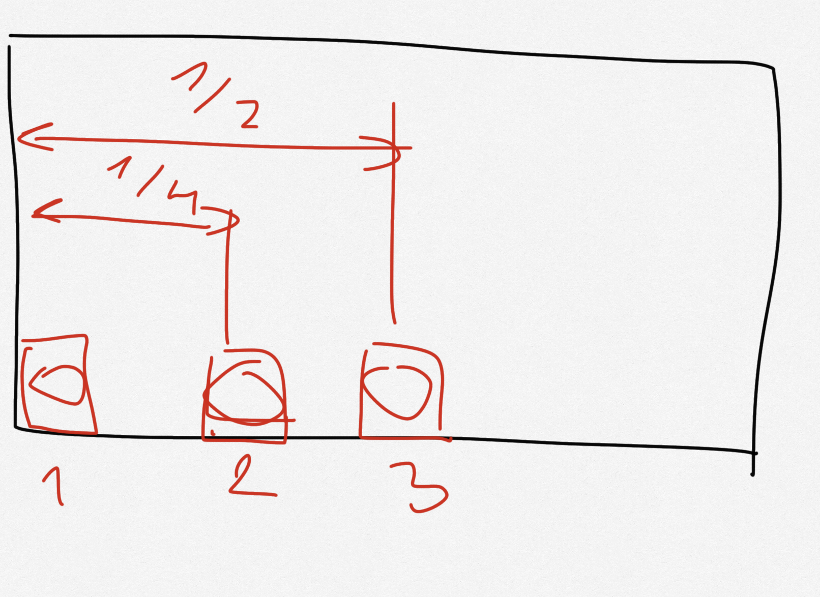

Jakie rozmiary ma twoje pomieszczenie?
I jak daleko siedzisz od tylnej sciany?
Czy glosniki stoja na krotkiej czy dlugiej scianie?
Nastaw subwoofer na maksymalna czestotliwosc graniczna, zrob pomiar samego subwoofera w 3 pozycjach i pokaz co wyjdzie
A potem zrob 3 pomiary (tylko subwoofer maksymalna czestotliwosc podzialu) przesuwajac mikrofon (miejsce siedzenia)
1) Pod tylna sciana
2) 1/8 odleglosci od tylnej sciany
3) 1/4 odleglosci od tylnej sciany
Zobaczymy co wyjdzie
