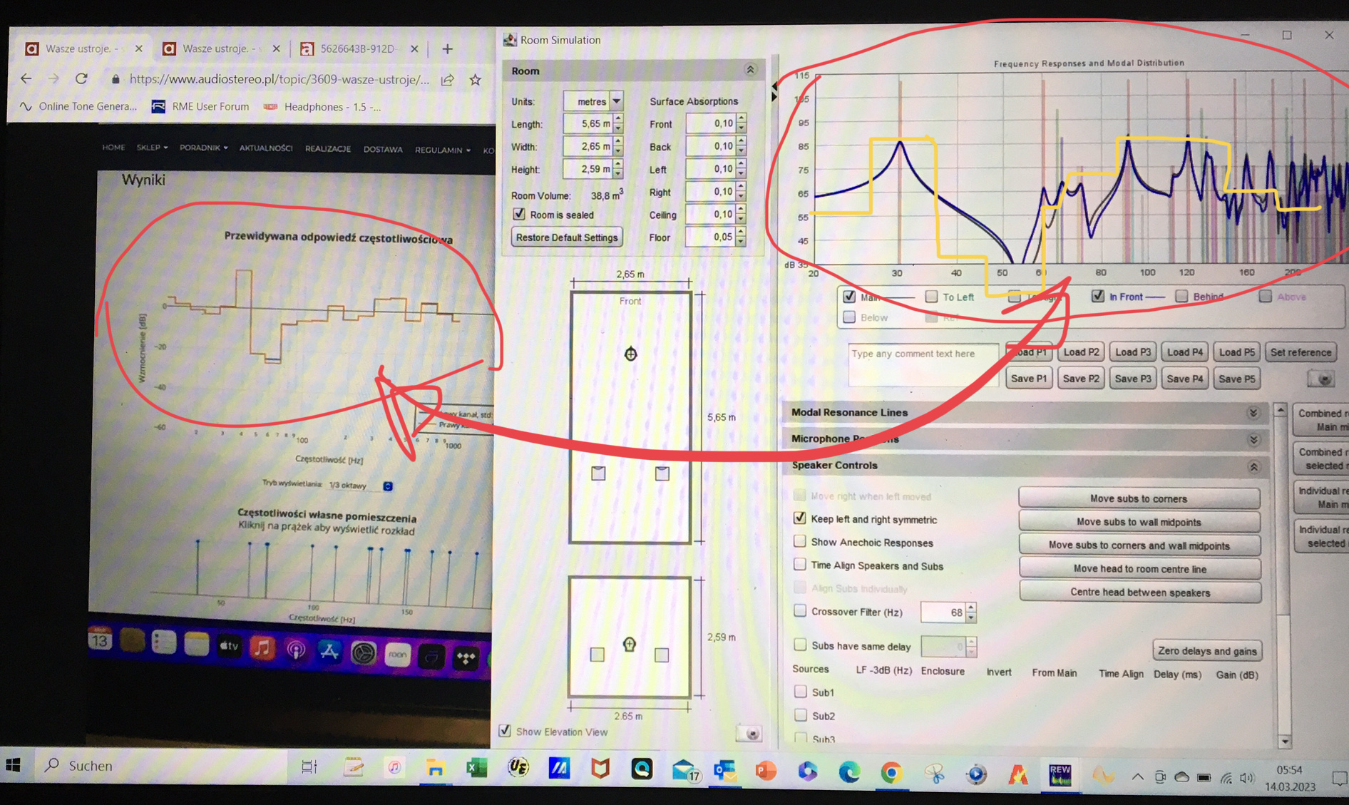

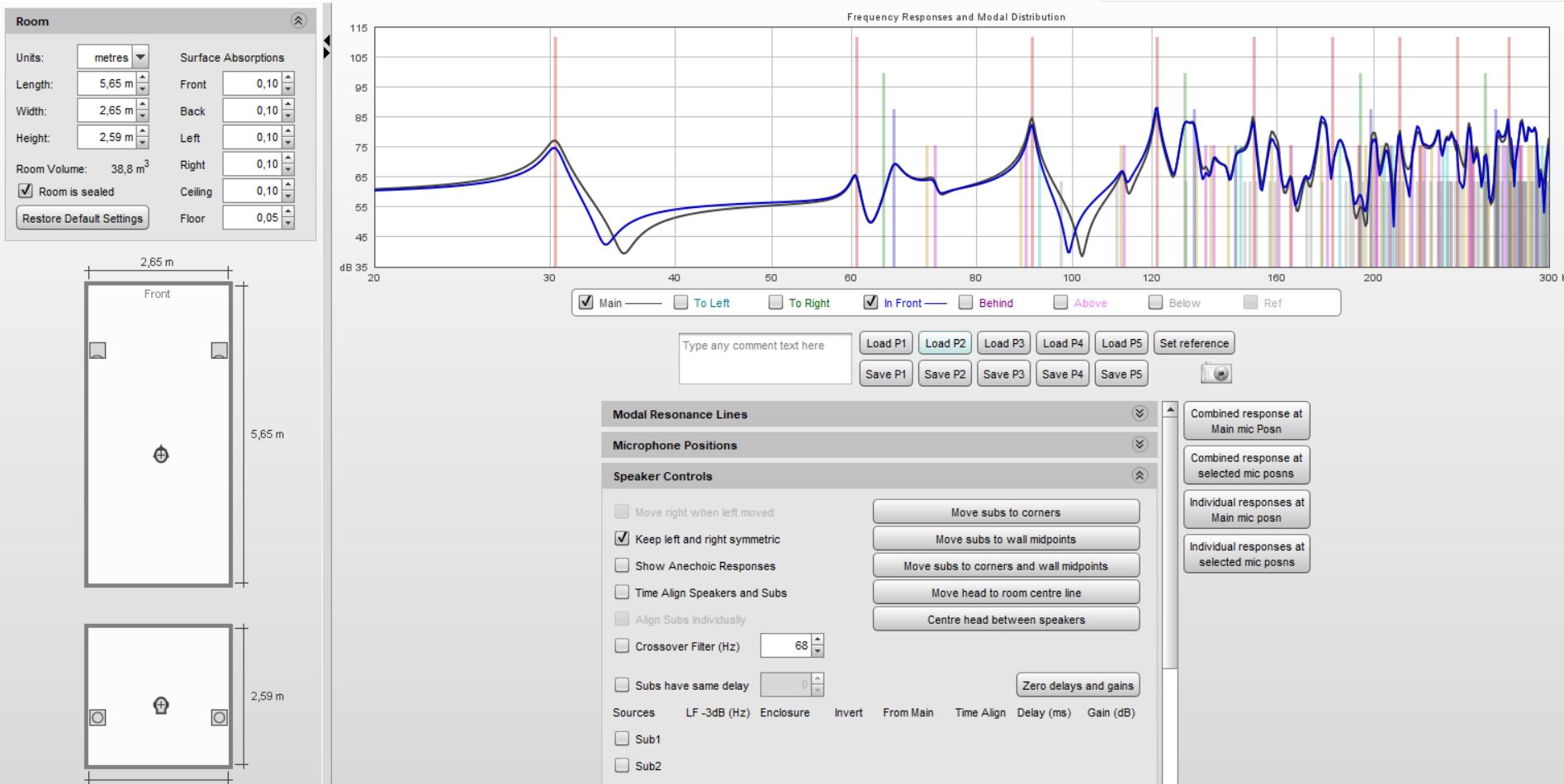

Zainstaluj darmowy REW.
Jest wygodniejszy w symulowaniu
Twoja symulacja
Moja symulacja
W zasadzie pokrywa sie z moim wczesniejszym pomyslem rozszerzenia trojkata
Szerokość pokoju się nie zgadza poza tym ja też się pomyliłem wprowadzając wymiar 😜
Długość to 4,65cm i szerokość to 2,25cm
Zaraz zainstaluję tego REW.

Zaloguj się, aby zobaczyć treść (możliwe logowanie za pomocą )  EEA01A18-1951-4C7D-85AD-E5C2D8C59A7B.thumb.jpg.5eccdf7e3f337c136f12ddf2c32751ec.jpg
Ja mysle, ze wiele osob nie zupelnie zrozumialo cel/sens poszczegolnych ekranow z powyzszego kalulatora Megaakustics.
Ten lewy jest ma dwie funkcje
- input: zdefiniowac pomieszczenie / ustawienie (troche upierdliwy ale precyzyjny)
- output: wyliczyc pozycje odbic -> zdefiniowac miejsce dyfuzorow/absorberow
Ten prawy:
- output: pokazac rozklad modow/cisnienia SPL w pomieszczeniu
Ale ten najciekawszy jest chyba malo zauwazany. Najciekawszy jest oczekiwany przebieg charakterystyki czestotliwosciowy widoczny ponizej
To tutaj widzimy gdzie bedziemy mieli gorki i dolki.
Dla mnie ten wykres jest glownym "parametrem"/indykatorem w poszukiwaniu optymalnego ustawienia
Tutaj dobrze widac korelacje miedzy tymi dwoma kalkulatorami
I to jest ten najwiekszy syf, z ktorym walczymy: te dziury.
A ten syf polega na tym, ze ten pojedynczy peak obok tej dziury spelnia wrazenie, jak bysmy mieli pelny, dobry, mocny bas i nawet nie zauwazamy, ze powyzej tego peaku brakuje nam tego o wiele wazniejszego zakresu basu. De facto mamy taki (czasami nazywany) „one note bas“.
Niestety, aby to na ucho dokladnie wychwycic, trzeba duzego doswiadczenia i dlatego NIE WIERZE w rzadne opisy, recenzje odbioru i jakosi reprodukcji basu bez pomiarow.
Ja wierze tylko pomiarom.

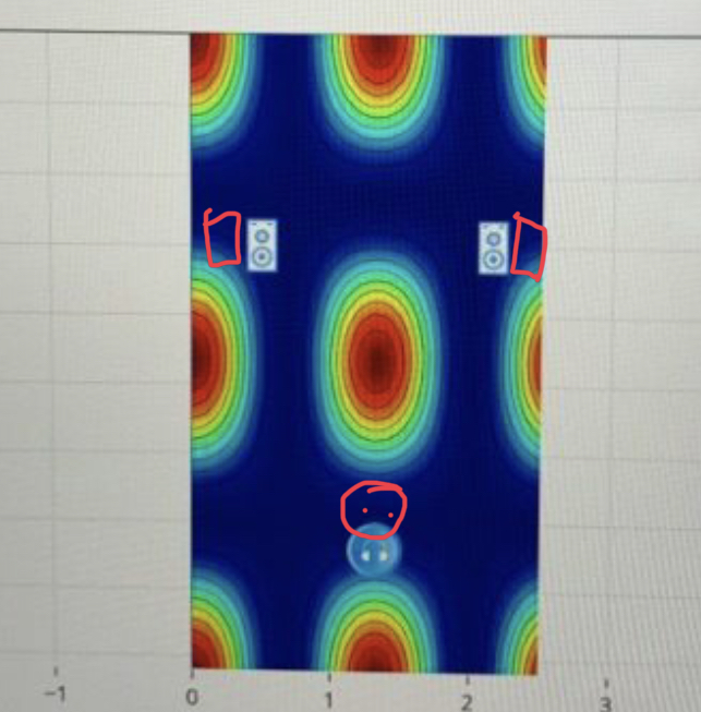

3 godziny temu, pantagruel napisał:
Dziwne, zrobiłem dla siebie to wyliczenie i wyszły mi b. podobne górki  i dołki w wykresie. Hymm  Chociaż głowa mi wylądowała na niebieskim. To dobrze?
Końcówka instrukcji odnosi się do miejsca odsłuchu:
"Ostatnią rzeczą, którą można lepiej rozplanować dzięki tym rozkładom, jest pozycja punktu odsłuchowego – idealna sytuacja (oczywiście nieistniejąca) jest taka, że na każdym z wykresów będzie można siedzieć mniej więcej w obszarze zielonej linii, czyli amplitudy 0.5 każdego modu, co gwarantuje brak podbić i różną charakterystykę odsłuchu. Można próbować różnych ustawień zależnie od tego, który mod jest najbardziej uciążliwy – i wybrać dla niego np. pozycje amplitudy 0.2, 0.1 nawet – wtedy nie będzie słyszalny."
Czyli musisz się przesiąść na zieloną linię 😉
