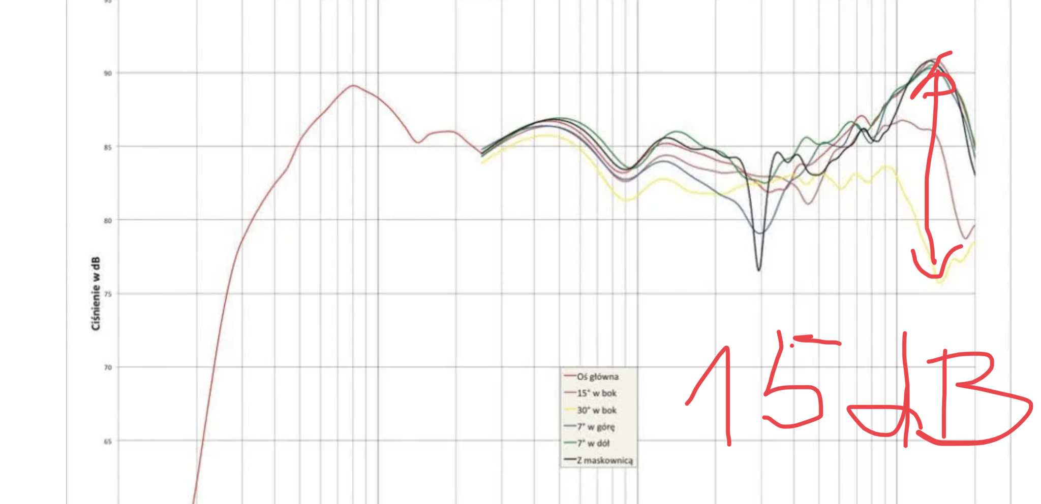

Czy to jest pomiar Zensorow?

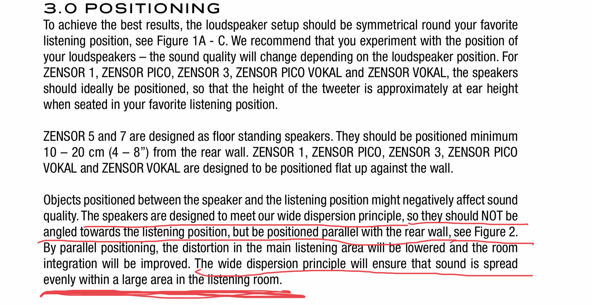

5 godzin temu, Ajothe napisał:
W instrukcji Zensorów jest wyraźnie napisane by ich nie skręcać, tylko ustawić równolegle do ściany.
Podejrzewam, że to nie jedyny kolumny na świecie o takim zaleceniu... Sam się kiedyś zdziwiłem...
"to właśnie jest metoda Dali - przygotować kolumny do ustawienia równoległego (wówczas będziemy znajdować się na osi ok. 30 st.)"

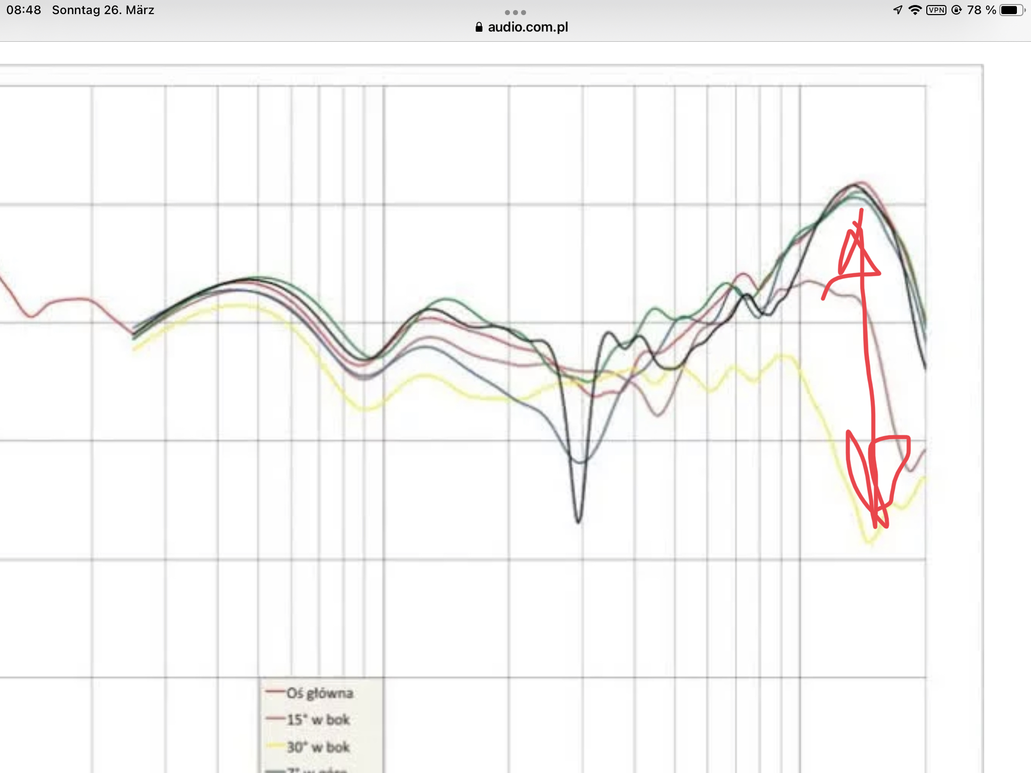

Cos tu nie pasuje
Dali jako konstruktor opisuje to dokladnie na opak. Analizy Kisiela sa sprzeczne z tym, co Dali chce osiagnac.
Co pisze Dali?
Dali pisze, konstrukcja ich zestawow glosnikowych umozliwia rownomierny przebieg charakterystyki promieniowania w szerokim zakresie (wide dispersion principle) czyli takze przy wiekszych odchyleniach od osi.
To wogole nie pasuje z Kisielowskimi pomiarami
Dali pisze, ze przez rownolegle ustawienie redukuja znieksztalcenia w miejscu odsluchu (lower distortions)
Kiesiel pisze, ze przez rownolegle ustawienie, czyli sluchanie poza osia koryguje zbyt podbity wysoki ton
To nie pasuje do tego co pisze Dali
No to co jest grane?

16 godzin temu, Ajothe napisał:
Możecie się zdziwić, ale są kolumny, które w instrukcji mają napisane by ich nie skręcać do słuchacza.
Np Dali Zensor 7 😁

nie wiem gdzie tu widzisz sprzeczność....
Dali pisze, ze dzieki ich konstrukcji charakterystyka promieniowania jest rownomierna w szerokim zakresie, wiec nie wymaga siedzenia na osi
 A teraz popatrz na pomiar.
Trzeba byc slepym by nie widziec i byc gluchym by nie slyszec roznicy 15dB

Dla mnie spadek o 15db przy 30° to wszystko inne niz „evenly dyspersion“
Ale jesli to zle zrozumialem, to mozesz nam smialo wytlumaczyc jak te 15dB, na ktore sie sam powolujesz, pasuja do „wide spread…“ i „evenly dispersion“

Slawek, ja nigdy nie wierze w belkot marketingowy.
Ja wierze tylko w jedno: „w czarne na bialym“, a tym razem w zolte na bialym, dlatego nie wierze w belkot „wide spread..“
I nie wierze w mniejsze znieksztalcenia. Wierze w wieksze znieksztalcenia! A powod sam powyzej podales (boczne odbicia)
I dlatego pisze, ze trzeba byc slepym, by tych sprzecznych, nawzajem wykluczajacych sie teorii nie dostrzegac
I dla tego jest bez sensu przytaczanie tej jednej teorii dla podparcia tej drugiej
