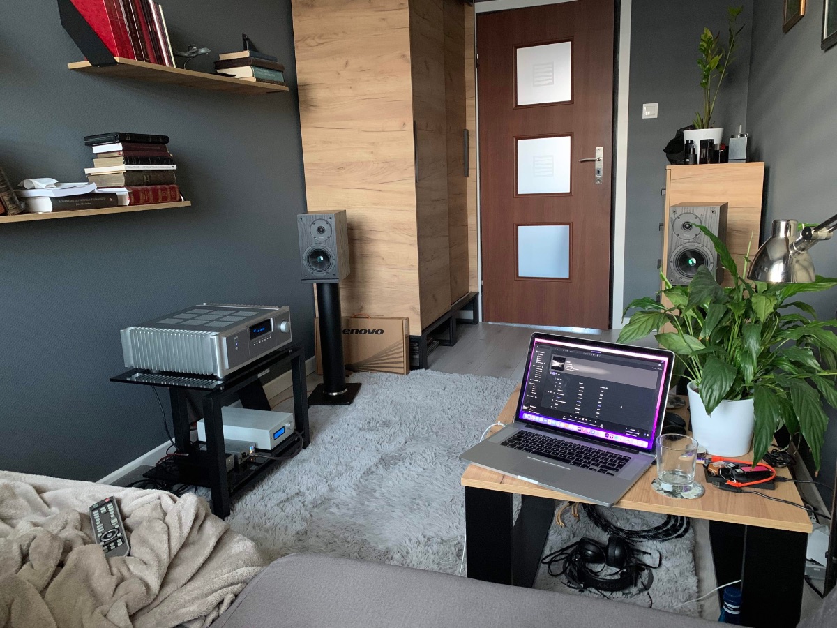

U mnie teraz takie maleństwa żadzą.
Pokoje o regularnym, prostopadłościennym kształcie są najmniej korzystne pod względem rozkładu modów własnych. Szczególnie krytyczne warunki stwarzają pokoje zbudowane na planie kwadratu lub zbliżonym do kwadratu. W pomieszczeniach takich duży sens ma diagonalne ustawienie kolumn które zapewnia bardziej równomierne odtwarzanie basu, mniejszy poziom  podbarwień rezonansowych, bez uszczerbku dla jakości sceny dźwiękowej. Monitory na tym zdjęciu sprawiają wrażenie niewystarczających dla tego salonu. Wstawiałeś tam kiedykolwiek kolumny podłogowe? Poza tym bardzo fajnie to wygląda 👍
U mnie z kolei powrót do wcześniejszego stanu rzeczy 😉

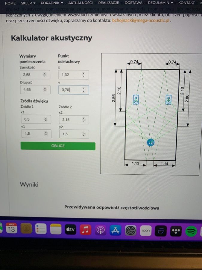

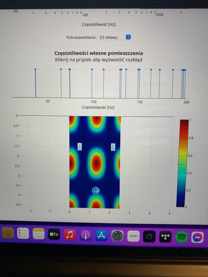

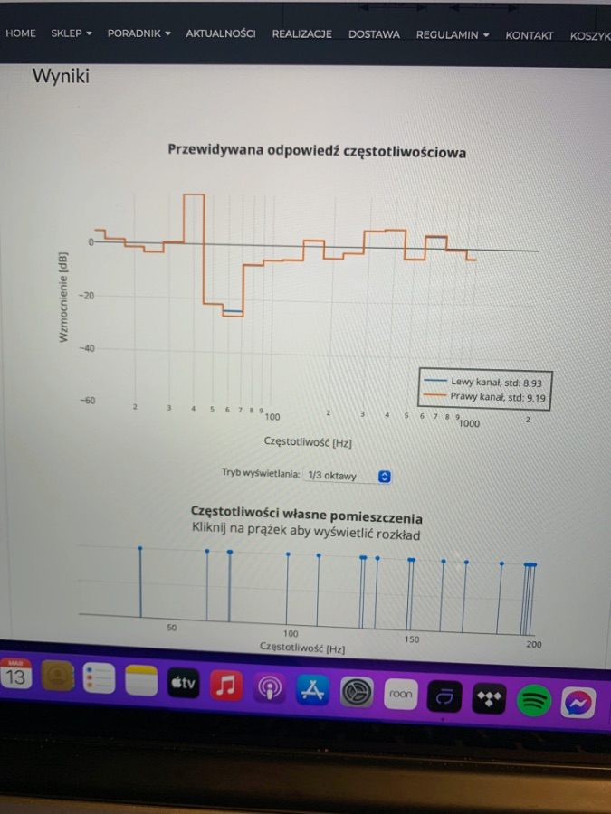

Postanowiłem rozstawić monitory w oparciu o kalkulator akustyczny
Zaloguj się, aby zobaczyć treść (możliwe logowanie za pomocą ) i choć wizualnie nie wygląda to optymistycznie to jednak dźwiękowo jest po prostu lepiej.

W rzeczywistości lepiej to wygląda niż na tej fotce.

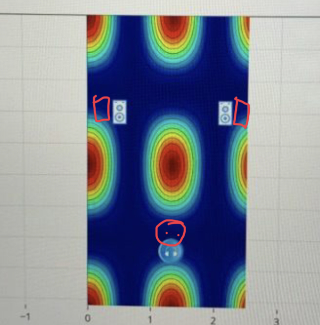

A co sie stanie, jesli postawisz zestawy jeszcze blizej scian bocznych i usiadziesz troche blizej, by rozszerzyc, ten ekstremalnie waski trojkat
Czy dobrze sobie przypominam, ze kiedys bylo to obrocone o 180° ?
Pod oknem wygladalo „spokojniej“
