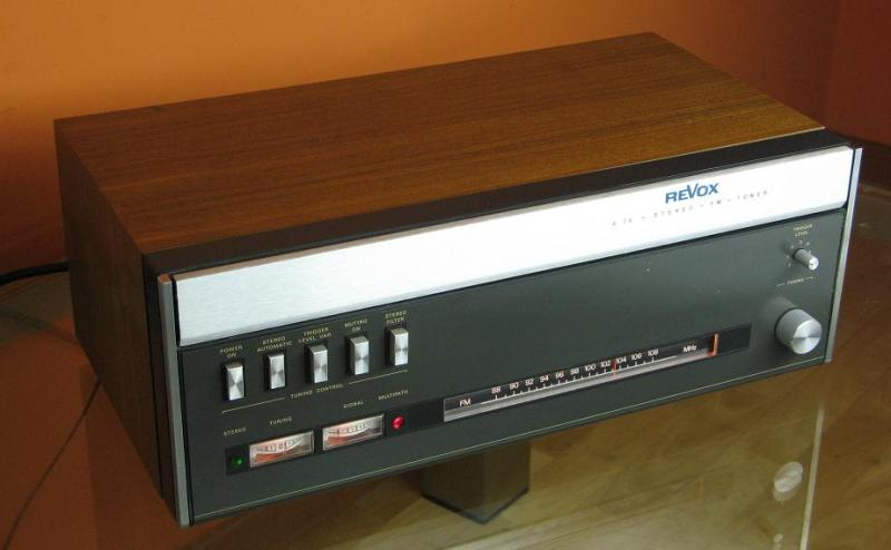

Przed chwilą na Allegro poszedł tuner Revox A 76 MK III za nieco ponad 300zł. Piękna rzecz...
Żałuję, że nie "kliknąłem" wyższej kwoty.

Użytkowo to może już nie ale kolekcjonersko śliczny egzemplarz i wart swojej ceny. W aukcji widać długą i niespotykaną od dawna na allegro poprawną licytację bez przebijania przez kolesiów, podręcania ceny i.t.p.
HM69, 22 Kwi 2010, 22:00
A dlaczego "użytkowo już nie"? Sądziłem, że ten tuner zdecydowanie pokaże swoje zalety i przymioty nawet z sygnałem z obecnego eteru. Licytowałem w dobrej wierze - żałuję, że nie kliknąłem 350-400zł bo, moim zdaniem, ten Revox wart jest tych pieniędzy - niewielkich ostatecznie bądź, co bądź.
Violet@ wiesz ja mam kolegą we Wrocławiu, który do dzisiaj okazjonalnie jeździ Jaguarem MKII z lat 60. Czyli można. Podobnie jest z tym tunerem. Jeżli się ktoś uprze to czemu nie. Ale do wygodnego użytkowania są nowsze konstrukcje. Wygodniejsze w użyciu z rozwiązaniami techniczymi, których w latach 70 jeszcze się nie stosowało lub ich w ogóle nie było.

pisaliście o MK III - A co sądzicie o MK I (poza tym, że pewnie przepłaciłem, mniejsza :-)
Kupiłem ten tuner wczoraj do kompletu z Revoxem A-50. Zobaczymy, przetestuję to razem z DAC Valaba. Powinno zagrać bardzo ciepło.
T
>śliczny:) za tę cene to jak za pół darmo:) chocby dla samego wyglądu, ale nie sądze, zeby grał
>nędznie
tak bardzo ladny...ten Revox..+ znakomity stan...nie wiem jak gra...ale...
za 299zł kupiłem yamahe T-85..i powiem tak gra znakomicie...poprostu jestem zachwycony...:))))
Wyglad typowe lata 80 duzo swiatełek czerwonych i ziolnych:))) ale gra bosko..
mam tuner z konca lat 70 - philips AH673 i imo bije na glowe sporo nowszych konstrukcji - poza tym, w takiej cenie to sam bym chetnie takiego Revoxa przygarnal

Trzymam za słowo Kolegę. Proszę o krótki opis brzmienia tego Revoxa :)
w kwesti formalnej do postu Violet@
Czy można prosić o kilka fotek w/w tunera z natury (a nie z internetu) jak również króciutki opis toru audio. Czyli antena, wzmacniacz, kolumny, a o wrażenia już prosił Violet@.
