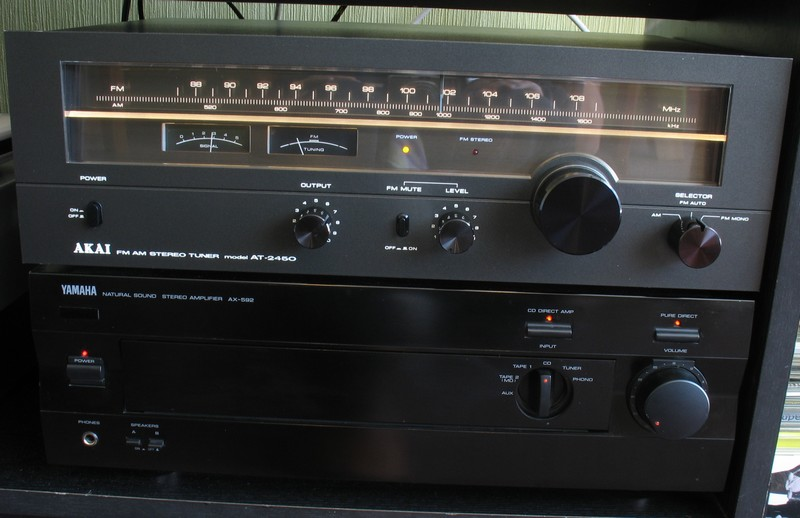

Pochwale się, zakupiłem Akai AT-2450 (1978). Jest już od dwóch dni u mnie. Na razie wyczyściłem i przejrzałem go w środku. Dość prosta budowa ale solidna. Wygląda bardzo dobrze. Podłączyłem tymczasowo jako antenę kabel płaski. Dodam, że 30km jest nadajnik 2kW i 60km 120kW. Odbiera 3 stację w stereo reszta niestety mono(ale na takiej antenie :)). Już mam antenę Dipol 3/RZ B, ale brak czasu na wykonanie instalacji :). Dźwiękowo bardzo mi się podoba, pewnie jeszcze bardziej będzie mi się podobał dźwięk po zainstalowaniu anteny.
Jednak sentyment do podświetlonej skali zwyciężył, a może to pierwszy tuner z przyszłej kolekcji - zobaczymy?
I kilka zdjątek:

Witam Niedawno zakupiłem tuner Akai 2450(mój pierwszy). Po pierwszym zauroczeniu pojawił się problem. Zamontowałem antenę zewnętrzną i sygnał się polepszył, ale niepokoi mnie pewne zjawisko. Podczas dostrajania (również silnej stacji Program 3) wskazówka tuningu odchyla się tylko w lewą stronę i do środka nigdy nie przechodzi na prawą stronę. Najlepszy odbiór jest tuż przed wskaźnikiem środkowym tuningu (na jego granicy) i wtedy zapala się stereo. Ilustruje to zdjęcie nr 2 z galerii:
Zaloguj się, aby zobaczyć treść (możliwe logowanie za pomocą ) W środkowej pozycji tuningu sygnał trzeszczy i jest bardzo nieczysto dioda stereo zaczyna mrugać. Poziom na wskaźniku signal podczas dostrajania znacznie maleje np. z 4,5 do 3 (na słabszych stacjach) i łapie wtedy stereo(zapala się dioda i słychać stereo). Proszę o pomoc w diagnozie problemu. Jest to mój pierwszy tuner nie licząc Meluzyny.

Problem z Akai rozwiązany wystarczyła Regulacja zera detektora FM.
