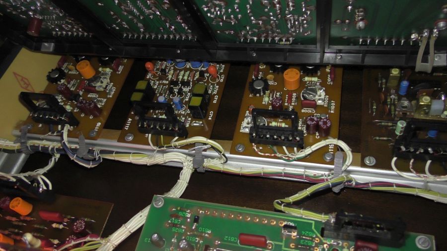

...no i ślicznie...;)...tylko czy ilość znaczy jakość ?....ostatnio trafił mi się w dobrej cenie Linn Pekin - w środku audiofilskie powietrze, ale dźwięk ...fiu, fiu....;)
Striptiz. :)
Co to za wynalazek ?
Mnie ostatno trafił się taki dziwoląg
W środku Magnum Dynalab DT5.

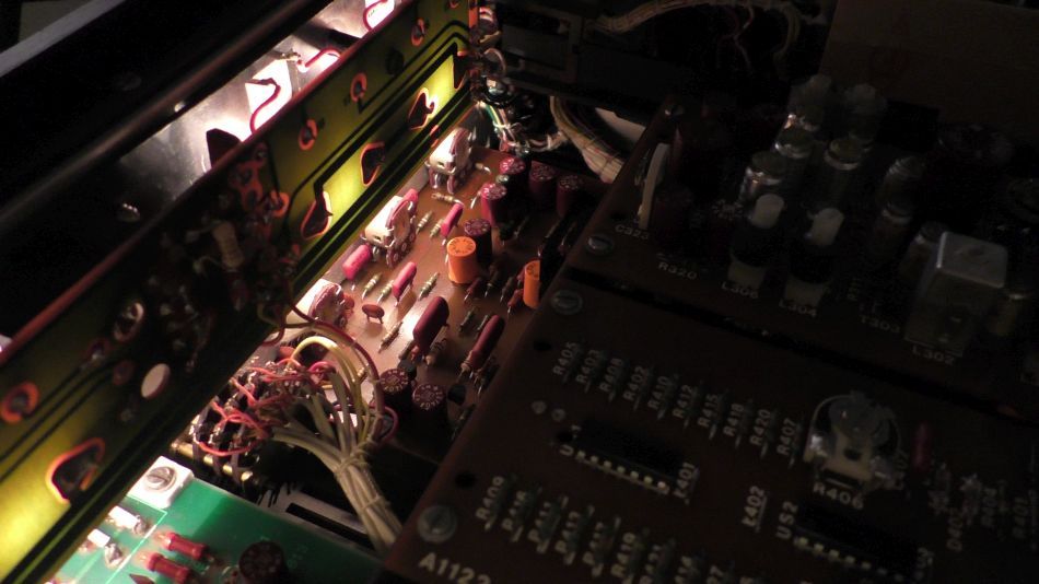

Już po wymianie elektrolitów z 1975 / 76 na inne z 1975 / 76 ;)
Elektrolity zdobyte ciężką krwawicą, dobierane parami tak by np. parametr ESR był możliwie taki sam dla obu kanałów.
Elektrolity przeszły surowe testy + indywidualne pomiary 3 najważniejszych parametrów w temp około - 5 i + 50 stopni.

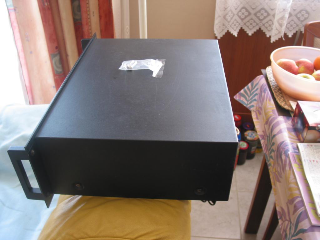

Witam.
Czy ktoś napiszę mi w jakiej pozycji mam ustawić ten przełącznik?
Z góry dzięki.
