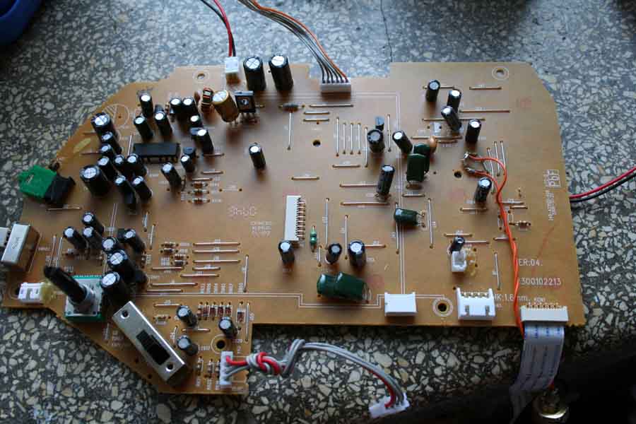

co do innego transportu to polecam philipsa az1022. ja kupilem mojego za 60zl. napiecia scalakow na 3.3V. W porownaniu z shigarakim urzeka gora przestrzenia/detalem. Jesli posluchac dziewiczego philipsa i jvc to kazdy wybierze philipsa...
oto i one... kiepska jakosc. dobra jakosc na poczte
Chyba znalazłem optymalne rozwiązanie dla wyjścia SPDIF. Strzałem w dychę wydaje się być dobre jakościowo trafko impulsowe, zablokowane na pierwotnym kondziem 0.1, a na wtórnym obciążone oporem stosownie do parametrów linii i poziomu sygnału (mniej istotne). Na trzech różnych DAC'ach o trzech różnych topologiach wejścia SPDIF (JVCK2PCM56, BUF32S, SRC2496) gada to lepiej niż dzielnik oporowy.
Dobre jakościowo tzn musi kosztować z dziesięć baksów :) moje - poniżej - kupiłem z 10 lat temu, nawet producent już nie istnieje.
A takie trafko na wyjście spdif shigaclona może być pod w/w konfigurację ??? . Nie kosztuje " Dobre jakościowo tzn musi kosztować z dziesięć baksów " bo kosztowało w Elfie chyba z 10 PLN ale pytanie czy będzie dobre jakościowo . Kiedyś kupiłem 2 sztuki pod jakiś projekt DIY transportu cd no i się ostały .
