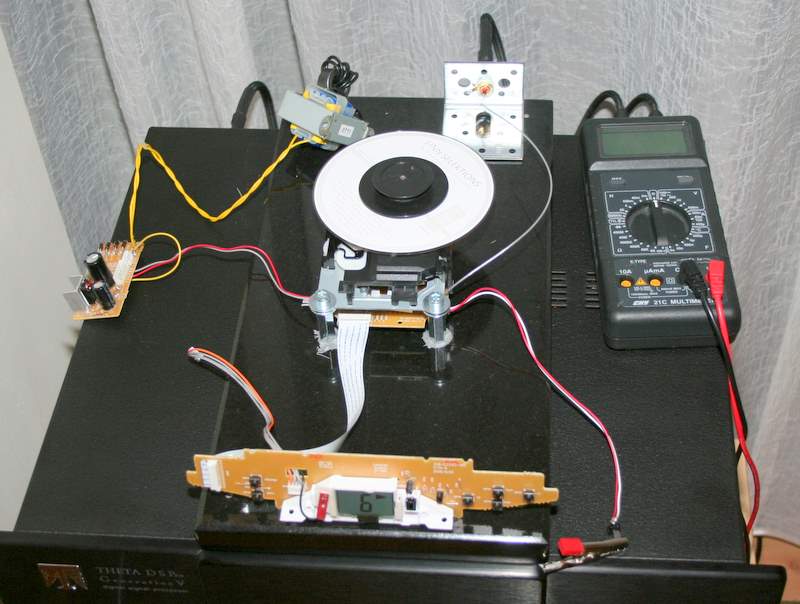

wlutowałem kwarc lepsiejszy 5 pp ... działa nie dałem kondów więc nie wiem czy nie dodać, co myślicie? przywaliłęm wszystko na granit i puściłem zasilanie z ominięciem zbędnej płytki z wzmacniaczem. Gra zupełnie inaczej ;-) oto on, shigaraki klon ;-)
no więc tak, po wymianie kwarcu, podaniu napięcia prosto z płytki zasilacza i przytwierdzeniu na sztywno do granitu dźwięk zmienił się diametralnie. Znacznie przybyło szczegułów. Wszystkie pyknięcia, cuknięcia mlaski i inne przyprawiające prawdziwego audiofila o dreszcze rozkoszy, niepotrzebne dźwięki podane są jak na tacy. Góra delikatnie ostrzejsza. I chyba mocniejsza podstawa, więcej basu. Bas wogóle rewla, nareszcie mam prawdiwy bas. Ten eksperymen pokazuje, że przed nami fajna zabawa bo w zależności od aplikacji tego co tu ukrywać bómboksa mamy różne brzmienia. Mi się podoba :-)

Do czego odnosisz dzwięk swojego klona , co służyło przedtem za transport ?
Punkt odniesienia jest kluczowy :)

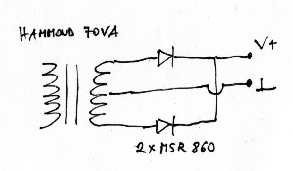

Odnosnie zasilania, to u mnie sprawdzil sie 70VA Hammond podlaczony jak ponizej. Gralo to lepiej w polaczeniu z Shigaraki i Flatfish niz oryginalne Dumpty ktore kosztuje $1800.

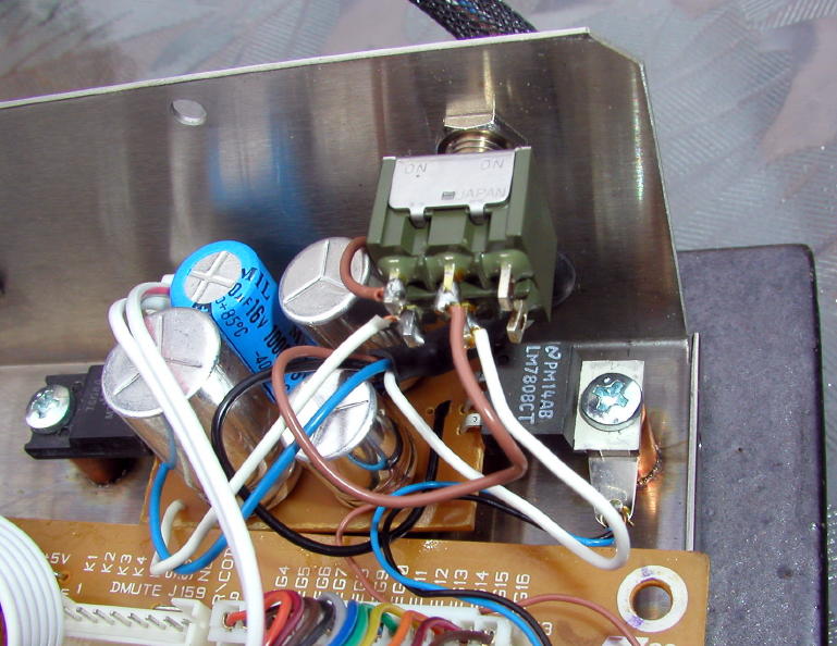

Umbilical miedzy supply i transportem ma 4 przewody: 2 zasilania, 2 masy. W transporcie sa dwa regulatory (LM7808). Regulator wyswietlacza ma mase odseparowana od chassis (isolated case). Masa regulatora analog & digital sa polaczone z chassis. Masy obu regulatorow lacza sie poprzez umbilical w PS.

A wiec tak, następujące transporty grały wcześniej:
Marantz cd16 z zegarem LCaudio ... ciepłe kluchy i muł na basie
Sony XB940 bez przeróbek - rewelacja ale nie czyta cdr a i z porysowanymi płytkami kłopot czasem
AKAI 959 transport ... bardzo zacny dźwięk
No i wczorajszy shigaraki z dywanu
