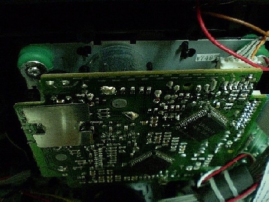

>Głowica podobna, ale np nie ma śruby mocującej zieloną plytkę, widocznej na zdjeciu powyżej.
>Oznaczenie: SF-P101N
tą śrubka jest niewidoczna -jest w płaszczyźnie prostopadłej pod plastikiem w M-audio.
Ty widzisz drugą płytkę do której jest podłączona taśma do servo. Nawet kolory przewodzików do lasera się zgadzają.
Laser jest ten sam na bank. Kości trochę już nie - w shigaraki są Sanyo G 87206, LC7862/3BK3, LA9241

Obiecane wyraźniejsze zdjęcia spodu:
opisane :)
>Ryszard_wpl
W wpisie z 3 Paź 2007, 01:41 zamiesciłes zdjęcie PCB Shigraki od spodu.
Rozumiem że zrobił je Peter , czy jest możliwosc odczytania nazw tych 3 dużych kosci ???

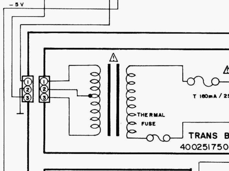

chciałbym zastąpić w swoim cd transformator firmowy mocniejszym - czy tst 40/2x8, prąd nominalny 2,5A będzie dobry?. firmowy jest taki jak na schemacie poniżej (czy różnica 0,5V jest dopuszczalna?). czy "0" z uzwojeń wtórnych nowego transformatora mogę ze sobą złączyć w jednym miejscu (2 na schemacie poniżej) na pcb? i o co chodzi z tym prądem nominalnym? czy diody muszą "wytrzymywać" taką wartość?
z góry dzięki za odpowiedzi.

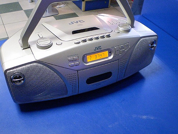

Jako dawca napędu i sterowania mógłby być również sprzęt przenośny JVC :)
- model RC-EZ31B, pilot, na pokładzie LA9242, LC7860, cena 169 pln.
- model RC-EZ35S wersja ekskluzywna :) większy wyświetlacz pilot full opcja, czyta mp3 cena 239pln
Zorro,
Nazwy kosci jak ponizej, przepisalem tylko pierwsza linie, moga tez byc drobne bledy gdyz nie latwo bylo odzcytac. Kosci byly pociagniete jakims preparatem.
