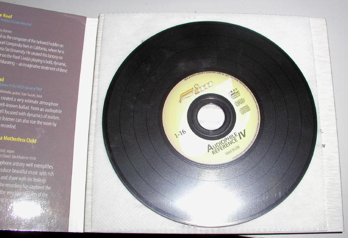

Zaprawdę powiadam Wam, ze Emtec-i udające Vinyl są bardzo dobre i basta - odkąd je odkryłem nagrywam tylko na nich :)

Są też Verbatimki ;)
Zaloguj się, aby zobaczyć treść (możliwe logowanie za pomocą ) )_Pack_of_10_VINYL_TOP.html - naprawdę takie płytki grają bardziej gładko z potężnym basiorem :)
Zmartwiłeś mnie te Verbatimki
Zaloguj się, aby zobaczyć treść (możliwe logowanie za pomocą ) )_Pack_of_10_VINYL_TOP.html są według mnie g. warte gdyż zmieniają zapis w stosunku do oryginału.
Myślę że nie o to w dobrym Hi-Fi i muzyce chodzi
