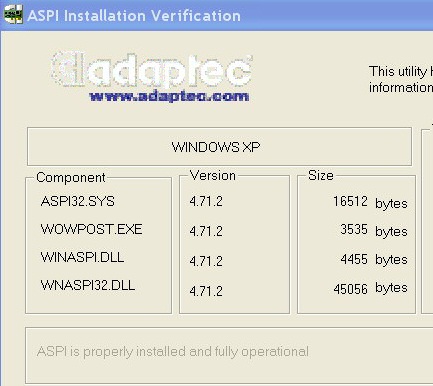

Miałem niedawno podobny problem z EAC V0.99. Starsza nagrywarka CD działała normalnie ale nowsza DVD (Pioneer DVR-112D) nie chciała wypalać w tym programie. Okazało się, że to wina sterowników ASPI.
Powinien być zainstalowany komplet sterowników Adaptec, a u mnie były dwa pliki z Adapteca, jeden z Nero i jeden niewiadomo skąd.
Sterowniki Apapteca można pobrać stąd:
Jest tam też program aspichk.exe, którym można sprawdzić jakie sterowniki mamy zainstalowane i powinno to wyglądąć jak na załączonym obrazku.
Trochę trudno się te sterowniki instaluje w XP. Trzeba wybrać w Akcesoriach - C: Wiersz Polecenia i uruchomić plik Install.bat XP32 we właściwym katalogu posługując się komendą DOS cdnazwakatalogu
Tak to powinno wyglądać, bo coś widzę, że w tekście tu zamieszczanym pomijana jest kreseczka po cd.
