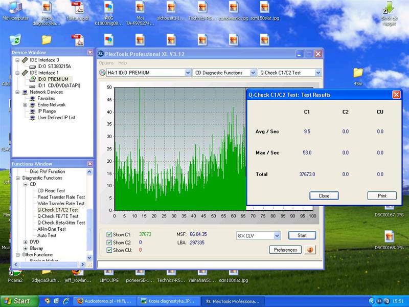

Tak jak mówiłem zrobiłem zrzut dziewiczej nowej nie porysowanej tłoczonej płyty CD oraz wypalonej z niej kopii
Po prostu jak widać dźwięk powinien być lepszy z kopii :) Żeby nie było tak słodko to okazuje się że przy kolejnych kopiach z kopii niestety rośnie jitter a ktoś twierdzi że za każdym razem skopiowana płyta jest powtarzalna gdyż kopiujemy dane cyfrowe, no cóż jednak mechanika napędu też ma wpływ na jakość odczytu.
Oryginał ma 37673 błędy C1 kopia tylko 7934 i co gorsza maksymalna liczbę błędów na sekundę 53 ! kopia jak popatrzycie znacznie mniej czyli laser czytający kopię ma "lżejszą pracę" i dźwięk powinien być lepszy i tak audiofile niestety jest (Proces wypalania został zoptymalizowany to znaczy najlepsze CD-R najkorzystniejsza prędkość wypalania,dobry program i dobrana siła lasera do typu nośnika-całkiem możliwe że ktoś nie słyszy różnicy, no ale właśnie dla tego że któryś z tych parametrów nie został przestrzegany)
