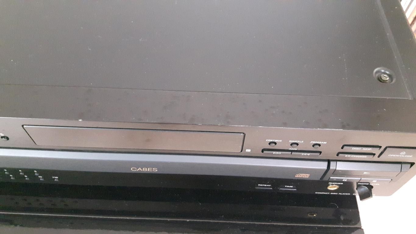

Zakupiłem zmieniarkę CDP-CA8ES. Problem jest taki że panel czołowy (aluminium) jest pokryty czarnymi kropkami. Próbowałem usunąć płynem do monitorów ale nie dało to efektów. Nie jest to duża wada ale jakby ktoś znał sposób jak się tego pozbyć byłoby miło.
Sony TA-FA777ES/ Sony MDS-JA555ES / Sony MDS-JA333ES / Sony ST-D777ES / Sony CDP-XA555ES / Sony CDP-CA80ES / SONY SEQ-333ES / Heco Music Style 900 / Heco Phalanx 302A / Audiolab M-DAC / Onkyo X-B7 / Onkyo D-N9BX/ Aiwa ADN-1 / Sansui SE-88
Spróbuj rozpuszczalnikiem. Jak nie zbierze to nic nie ruszy.
