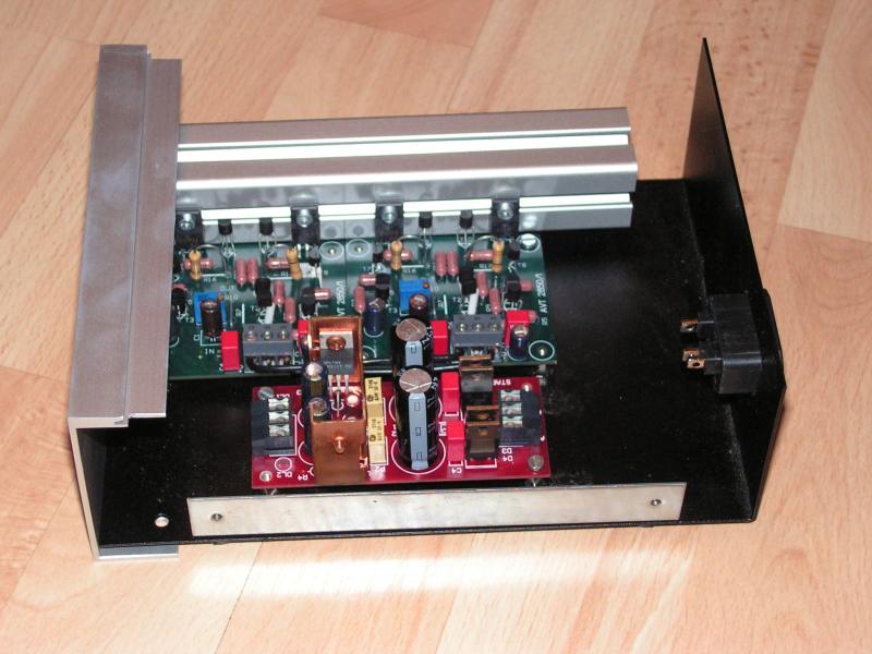

Ja kupiłem tylko PCB z AVT wszystkie rezystory to DALE wersja militarna. Kondensatory Elna, Wima, panasonic FC w zasilaniu Rubycony. Zasilacz dałem na LM317/337 na PCB De Toma na oryginalnym miałem brum.
Robię już pierwsze przymiarki do obudowy
Dzieki za odpowiedź ;). Oplaca się zastosowac oddzielny zasilacz na kanał lewy i prawy (oczywiście chodzi o jakość dźwięku)? Widze, że i AVT i Ty zastosowałeś zasialcz wspólny dla obu kanałów - dual mono nie będzie lepsze?
Panel przedni zakończony
