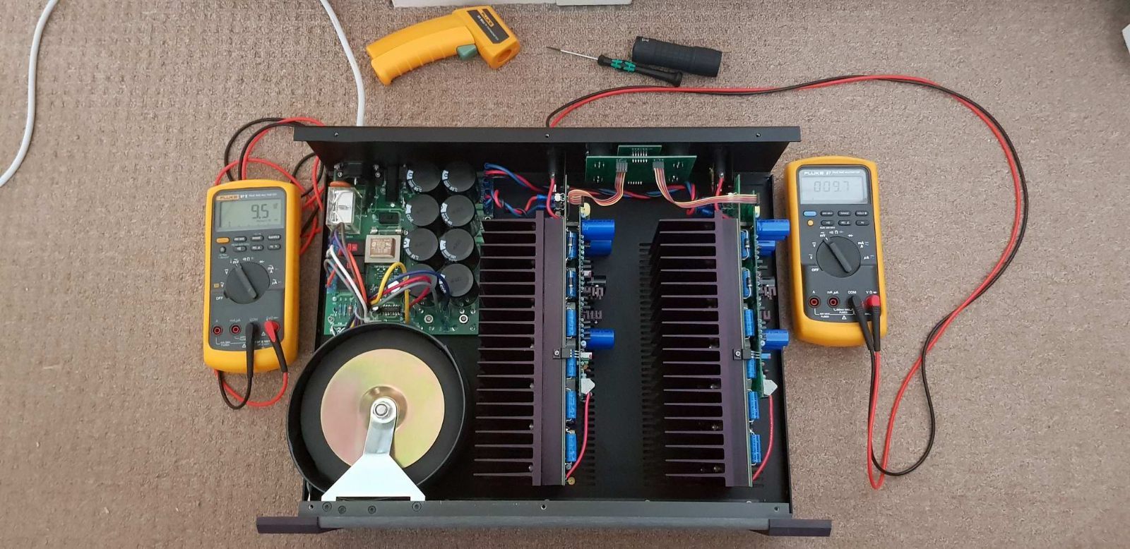

Już po całym "recapie", napięcie stałe na wyjściu po około 9.5mV na kanał. Spadki na rezystorach emiterowych ustawione na poziomie 4.2mV. Tylko się całość wygrzeje i składam. Tyle w temacie, pozdrawiam.

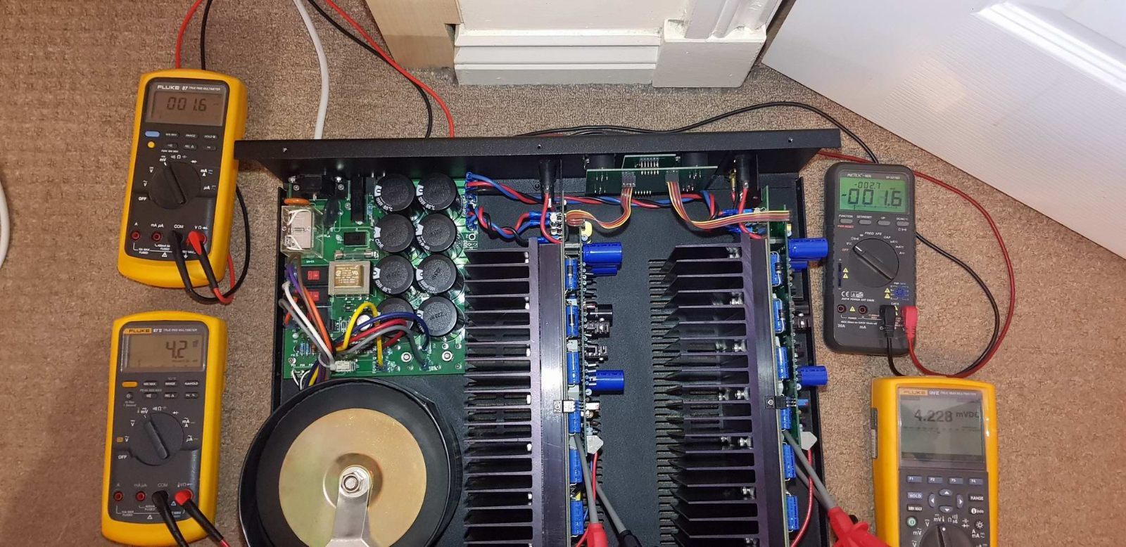

Temperatura w obu identyczna 39 stopni. Po ustawieniu (R68) DC-offsetu jest po +/- 1.6mV tyle udało mi się ustawić.
Spadki są ustawione (R22) na 4.2mV. W jednym kanale było przed ustawieniem 4.1mV zaś w drugim 4.5mV. Wartości spadków (4.2mV) znalazłem na jakiejś amerykańskiej stronie, po obserwacjach i pomiarach mogą być prawidłowe. Serwisówki nie ma nigdzie do 250a.

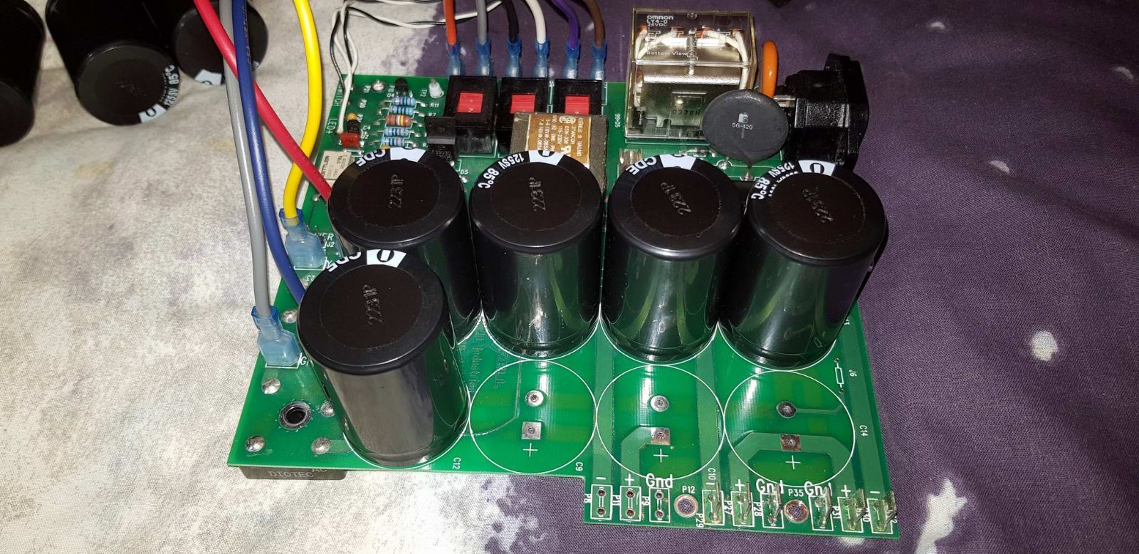

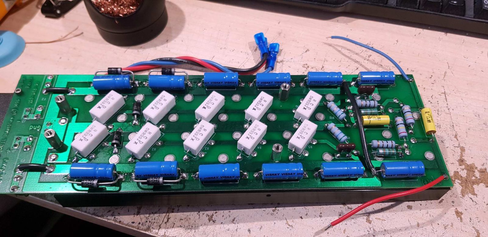

Kondy w zasilaczu to Cornelle na 85 stopni (średnica 35mm). Ponieważ na 105 stopni (średnica 40mm) nie wejdą na oryginalne footprint-y ze względu na średnice a nie chciałem wiercić w laminacie innych otworów. Reszta w zasilaczu to Panasy (FC i FR) na 105 stopni. Płytki końcówek to dwa Panasy (FR) na 105 stopni i Vishay 136 na 105 stopni. Osiowe to Vishay 119 na 125 stopni. Całość wygrzana już parę dni, wszystko pracuje poprawnie. To chyba tyle.
