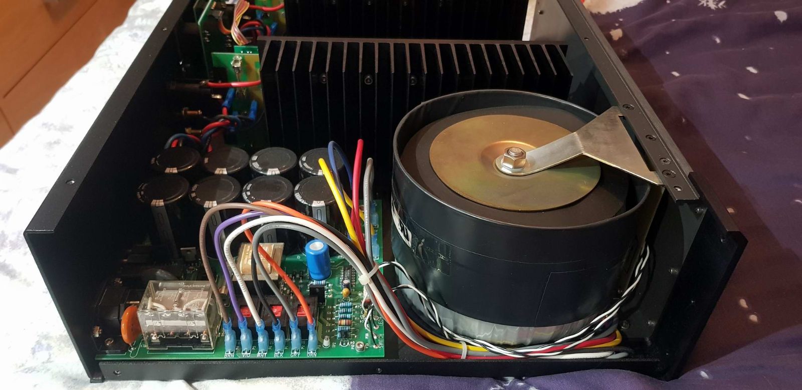

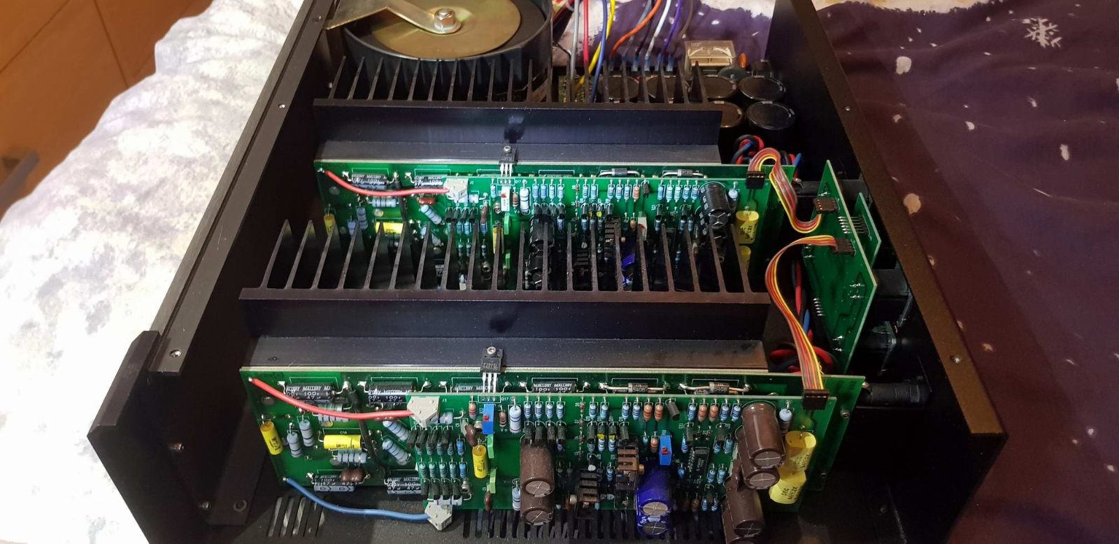

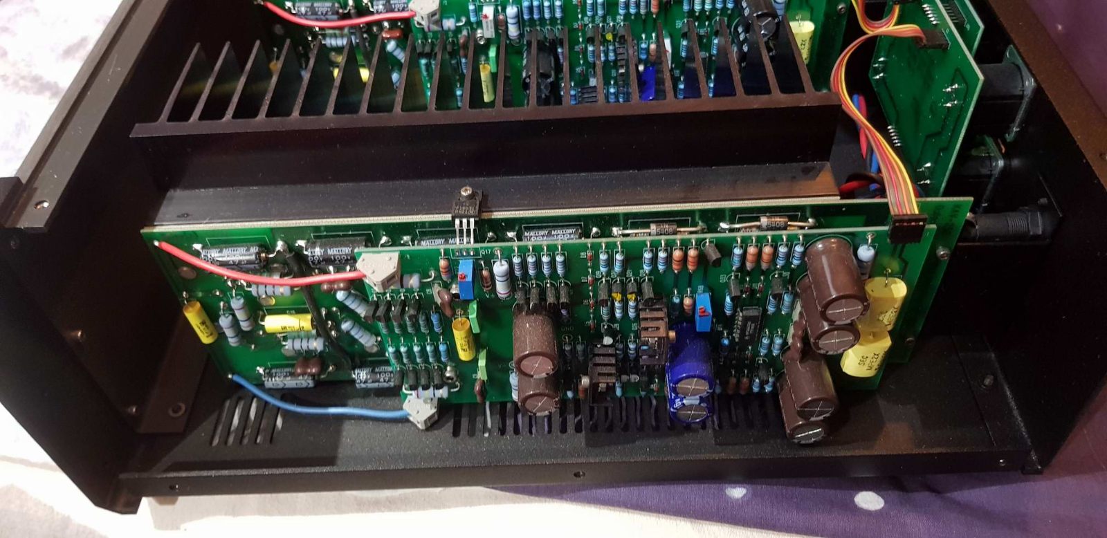

Chciałbym się dopisać do szacownego klubu. Jakiś czas temu zakupiłem KAV-250a w dość dobrym stanie wizualnym. Współpracuje obecnie z przedwzmacniaczem Proceed model "pre" po XLR-ach. Jako że końcówka ma już swoje lata zrobiłem listę kondensatorów elektrolitycznych do sprawdzenia lub wymiany. Obecnie jest w użyciu i wrażenia są bardzo dobre, ale moim zdaniem trochę zbyt mocno się nagrzewa. Zmierzona temperatura na radiatorach to okolica 42-50 stopni, sądzę że różnice są podyktowane zależnościami od temperatury otoczenia lub długości użytkowania. Taka temperatura jest normalna, to nie za dużo?

Na pewno warto ustawić bias na tranzystorach, fajna zabawka, na pewno wymaga wymiany większości elektrolitów, klasa A nie ułatwia im życia, a i sama konstrukcja i jakość kondensatorów nie rokuje dobrze na długowieczność...

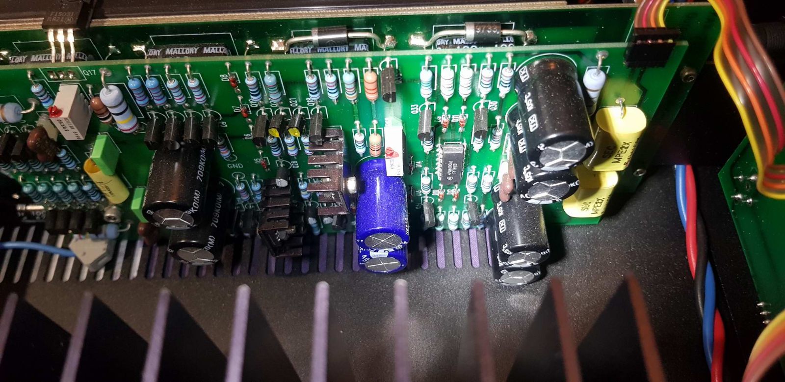

W moim egzemplarzu już ktoś grzebał z kondami i jest "lekki misz-masz", trochę Nichicon-ów i "Psie kondy (Jamnikony)" czyli Jamikony i w zasilaczu duże Nipon- chem. Co do nowych kondensatorów to już część jest zakupiona (Panasy i Vishay-e), czekam jeszcze na 8 sztuk 6800uF/100V i 24 sztuki 47uF/100V. Jest ich trochę, ale wymieniam wszystkie na 105 stopni. Co do nagrzewania się to raczej końcówka nie pracuje cały czas w klasie A, to chyba normalna AB (mogę się owszem mylić). Dziwi mnie także brak przekaźników na wyjściach głośnikowych. W internecie brak schematu części wstępnej, zaś do płytki z tranami końcowymi jest. Nigdzie także nie znalazłem podanych prądów spoczynkowych (lub spadków napięć na rezystorach), może ktoś z szanownego grona dysponuje schematem lub wiedzą na ten temat ?

kompletnie też nie rozumiem dlaczego nie zrobili konstrukcji symetrycznej, bo w takim układzie jeden kanał ma podgrzane kondensatory obustronnie i dużo cięższe warunki pracy, normalnie zasilacz powinien być na środku, a końcówki z radiatorami skierowanymi do zewnątrz po bokach, zapewne chodziło o unifikację budowy wewnętrznej z innymi modelami z serii KAV, bo w niej bardzo ważny był czynnik finansowy, miało być możliwie najtaniej, jak na Krella oczywiście... bardzo mi się ten układ nie podoba, nie ma mowy o symetrii międzykanałowej, kiedy np połowa układu działa w temperaturze wyższej np o 15 stopni Celsjusza, ciekawe tez o ile częściej wysiada ten wewnętrzny kanał!?
Ogólnie to dobrze grajace wzmacniacze ale konstrukcyjnie dosc archaiczne, w tamtych latach zarówno krell jak i ml kurczowo trzymali się kapeluszy motoroli które jak na tamte lata były strasznie wolne, zaledwie 4Mhz gdzie w Japonii w tym czasie stosowali 20, 25, 60Mhz

Krella trzeba umieć recapowac, tutaj powinny iść tylko Epcosy LL, ostatecznie może być Nippon KME/KMG
Dziękuje za wszelakie uwagi i sugestie 😉
Jakieś dodatkowe rzeczy na co zwrócić specjalną uwagę przy recapie Krell-a w stosunku do innych końcówek ?
Oczywiście prócz normalnych czynności w takich wypadkach? Pytam bo może o czymś zapomniałem a zawsze warto zasięgnąć języka 😉
Ponad to Nippony KME i KMG nie mają wartości ponad 470uF dla KME i 1000uF dla KMG na 100V co jest jakby kluczowe w tym wzmacniaczu. A Epcosy z dostępnością krucho dlatego zdecydowałem się na sprawdzone już Vishay-e (120ATC i 136).
No nieźle - ktoś wymienił kondy w jednym kanale na Jamicony (które nie są takie tragiczne swoją drogą) - totalnie po taniości...
Ja bym na Twoim miejscu sprawdził numery seryjne płytek kanałów - jak nie są kolejne, to zachodzi podejrzenie, że ktoś tam wymienił cały jeden kanał (być może po jakimś grubym upaleniu).

Nie mam pojęcia czym się kierował poprzedni "serwis", dlatego chcę zrobić to raz a dobrze by nie zaglądać przez parę lat.
Szukałem także w necie wzmianek o regulacji prądu spoczynkowego i nic interesującego nie znalazłem. Może źle szukałem...

Poszukaj sobie serwisówki do KAV-500i - ma ten sam układ w końcówkach mocy, a to popularniejszy model i zapewne częściej serwisowany (ale co do parad wypisywanych na forach to radził bym być ostrożnym).
Do 250a i do 500i serwisówek brak, przeszukałem chyba wszystkie wzmianki o tych wzmacniaczach dostępne w internecie. Znalazłem tylko że spadki napięć na emiterowych są w okolicach 4,2mV ale coś mało mi się wydaje. A i rozbieżności spore, więc nie traktuje takich info za poważne. No cóż będę szukał dalej.
