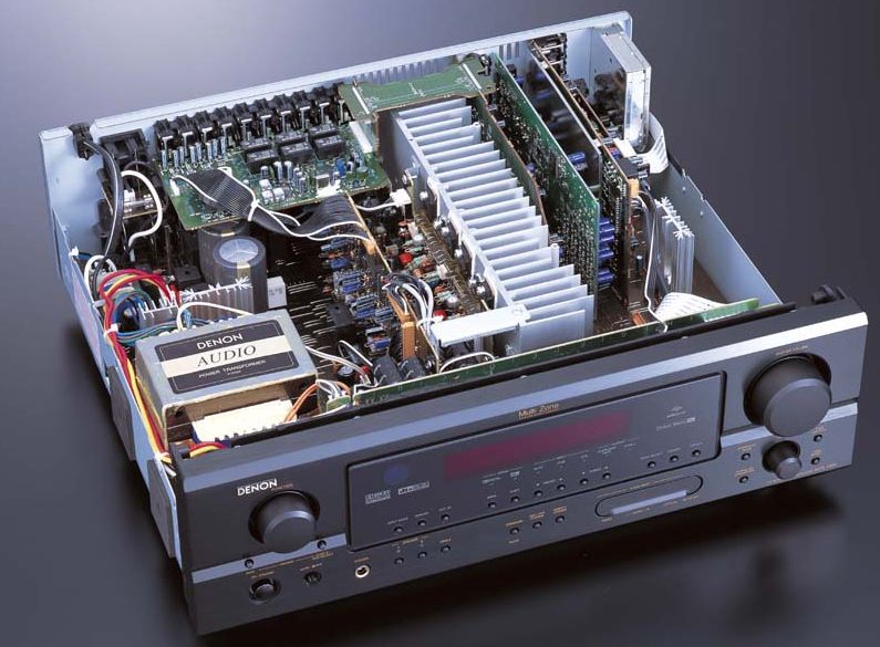

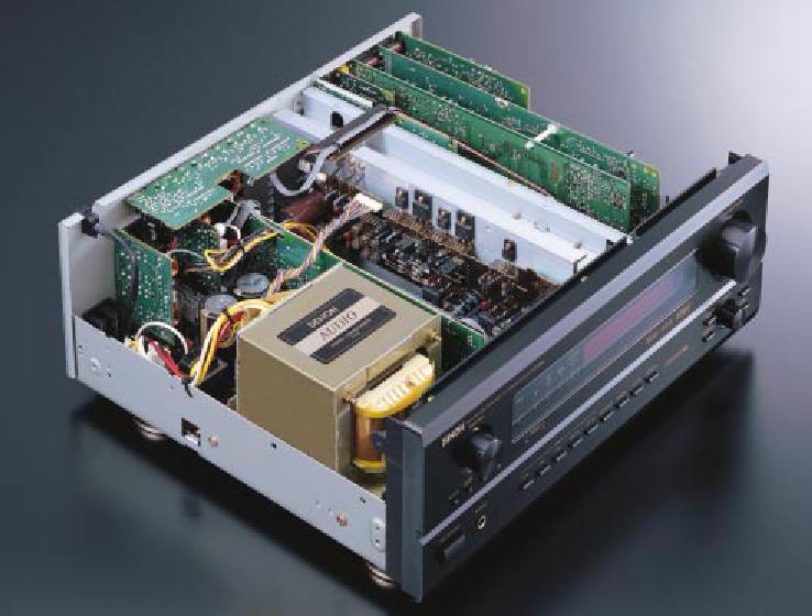

Co powoduje że taki 38xx (w tym przypadku 3802) waży ponad 17 kg, a 1707 nieco ponad 11? Co sprawia że ten pierwszy oferuje zupełnie inne brzmienie i dynamikę? (porównanie słuchowe do avr1906).
Jak widać na załączonych fotach, sam transformtar jest sporo większy (punkt odniesienia dla porównania fotografi- wymiary naklejki na obu takie same).
Nie twierdzę że 1707 czy inne mu podobne są do kitu, ale uważam że starszy sprzęt z wyższej półki jest zrobiony solidniej i lepiej gra, a przy tym kosztuje sporo mniej niż nowy.
Fota nr 1 - avr1906, nr2 - avr3802,
Dla smaku wkleję jeszcze fotę nr3- wzmacniacza pma-850, którego też posiadam - tam to dopiero siedzi zasilanie! :)
