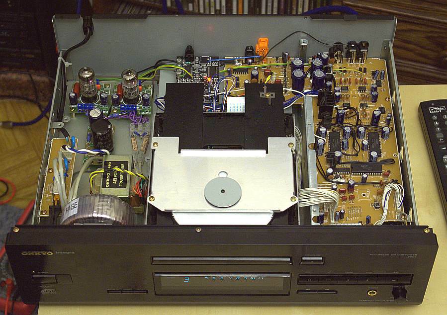

Niestety muszę stwierdzić, że lakiery dekoracyjne dupli-color nie nadają się do naszych zastosowań, są ekstremalnie mało odporne mechanicznie, super widać paluchy o kużu nie mówiąc a wytrzeć się nie da :( Po w wstępnych próbach z tego co widzę zostają jedynie silikonowe żaroodporne. Czyli czarny lub srebrny.
U mnie na przykład gra kostka MBGO 4uFz małym tantalem okrakiem, sprawdzałem chyba 10 róznych kond i tak najbardziej mi się podoba. Ciekawostka: ruski walec PIO KY 49 0.22uF bardzo ograniczał bas i powodował nieznośne skwarki w dzwieku.
Watpię aby istniał jakiś uniwersalny , najlepszy sprawdzony kondensator. Co system to inne efekty.

>Używał ktoś na wejściu lampówki stosować BG N/1uF/50V?
Ja na początku testowałem BG N 4,7uF, później przerobiłem układ na desymetryzator. Mój BG N miał dobry krótki bas i niezłą przestrzeń, ale nie podobała mi się w nim szorstka nienaturalna średnica i wyostrzone soprany.
adigrzelczak,
Wejście lampowe ma dużą rezystancję a kondensator elektrolityczny ma sporą wewnętrzną upływność.
To co pośrednio proponuje Tobie mlb to idiotyzm!!! No ale to przecież mój "lampucerowy ulubieniec" - co wpis to popis:)))
Zrezygnuj z kondensatora elektrolitycznego. Wystarczy 10x mniejszy dobry foliowy kondensator. A najlepiej jak w ogóle zrezygnujesz z kondensatora, dobierając tak rezystor katodowy aby powiększyć jego spadek napięcia o DC napięcie na wyjściu DAC-a, o ile dobrze pamiętam ok. 2,5V.

47nF na wejście to troche za małoprawda?Mam kondensatory polipropylenowe Vishay o wartości 47nF/100V. Wygrzebałem też z szafki kondensator nichicon 4oznaczany jako .47k 400n taki czerwony. Z tego co pamietam to kiedyś brzmiał całkiemprzyzwoicie.
>a numeru z podłaczaniem bez kondów raczej na początek przygody nie próbuj, chyba że masz zapasową
>płytkę w razie czego.
Eee dlaczego. Trzeba tylko zmierzyć czy nic stałego się nie pojawia i jazda. Ja do pierwszego odpalania zawsze używam stary odtwarzacz mp3, na wszelki wypadek.
Jak widać nawet w dużej obudowie cienko z miejscem a tu jeszcze musi wejść płytka przetwornika, akumulator i parę innych bajerów.
Pytanie do praktyków jak oceniacie mój montaż przestrzenny. Traktuje to również jako trening do czegoś większego.
Ładne, mnie się bardzo podoba. Bardzo dużo masz masy. Sama masa wokoło.
Zulusie, spróbuję jutro zagrać bez kondów. Co tam, już jedną płytkę sfajczyłem. Druga już tak nie będzie bolała. W Rk mam również potki precyzyjne więc będzie łatwo.
Pozornie to wygląda na masę ale ta kupa miedzi nie jest narazie podłączona do masy. Podłącze ją na koniec w jednym punkcie. Masę stanowi widoczny gruby drut miedziany. Wszystkie elementy mające iść do masy są bez kompromisów prowadzone właśnie do tego drutu.

Ryzyko jest niewielkie, że w ten sposób coś się sfajczy. Ciekawe czy usłyszysz różnice. :)
niech mi ktoś wytłumaczy sens dawania przy takim chassis "drugiej" masy z drutu. Kiedyś tak zrobiłem ale do części układu i był to zabieg celowy ale po co tu?
>czegoś większego.
Mnie się też podoba. Ewentualnie zwróciłbym uwagę to elektrolity - jeśli "wiszą" w powietrzu to warto je przymocować lub przykleić.
Choćby dlatego, że ten kawał drutu jest dobrym nośnikiem całości. Owszem mógł bym wszystko dać do płytki ale by obleśnie wyglądało. Poza tym jak już pisałem traktuje to jak ćwiczenie. Jak będę miał stalową obudowę to inaczej jak teraz tego nie polutuje.
MG nie w ciemię bity i pewnie zrobił shunta na bazie tego leda co by odseparować się od zakłóceń i podać czyste napięcie na najczulsze zasilanie analogowe przetwornika
