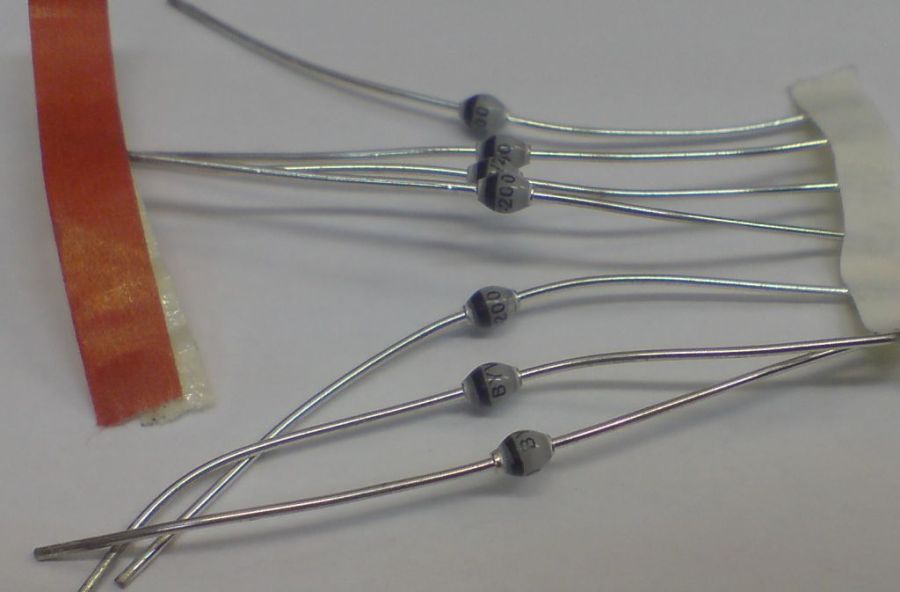

Pytanie o diody SBY27-200. Gdzie kupujecie te diody?
Kupiłem w sklepie north 8 szt. takich diód:
Ale na obudowie mają napisane BYV27-200 (bez S na początku). Czy to prawidłowe diody.
Te na zdjęciu to BYV27-200 jak byk. SBYV27 w Farnellu są, MUR120 w TME. Te pierwsze są na 2 ampery, te drugie na 1 amper, w sumie wystarczy. Jedne i drugie mają walcową obudowę, MUR120 identyczną jak 1N4003, a SBYV27 są ciut większe, jak to dwuamperowe.
