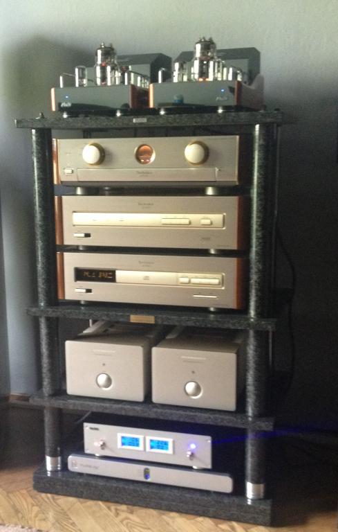

Piękny ten technics (to jest PRE?) :D Diabły oczywiście też ładne ;-)
Tak, SU-C7000 a pod spodem SL-Z i SH-X1000

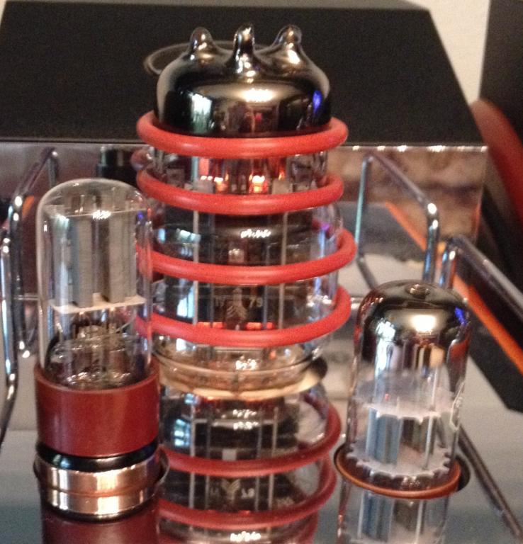

Zakładam dampery na diabły, żeby nie mikrofonowały ( cokolwiek to oznacza )

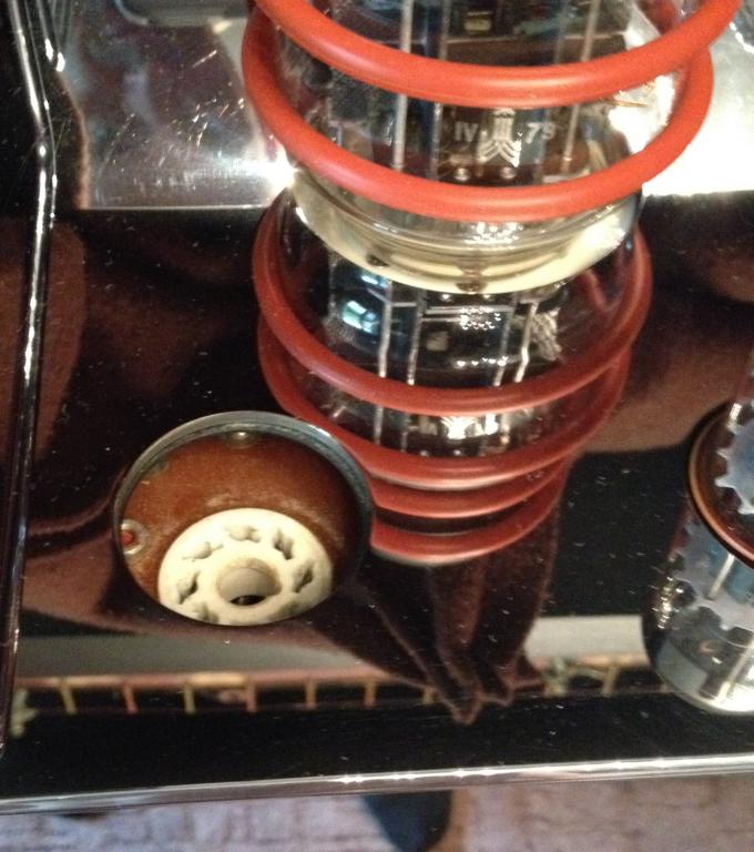

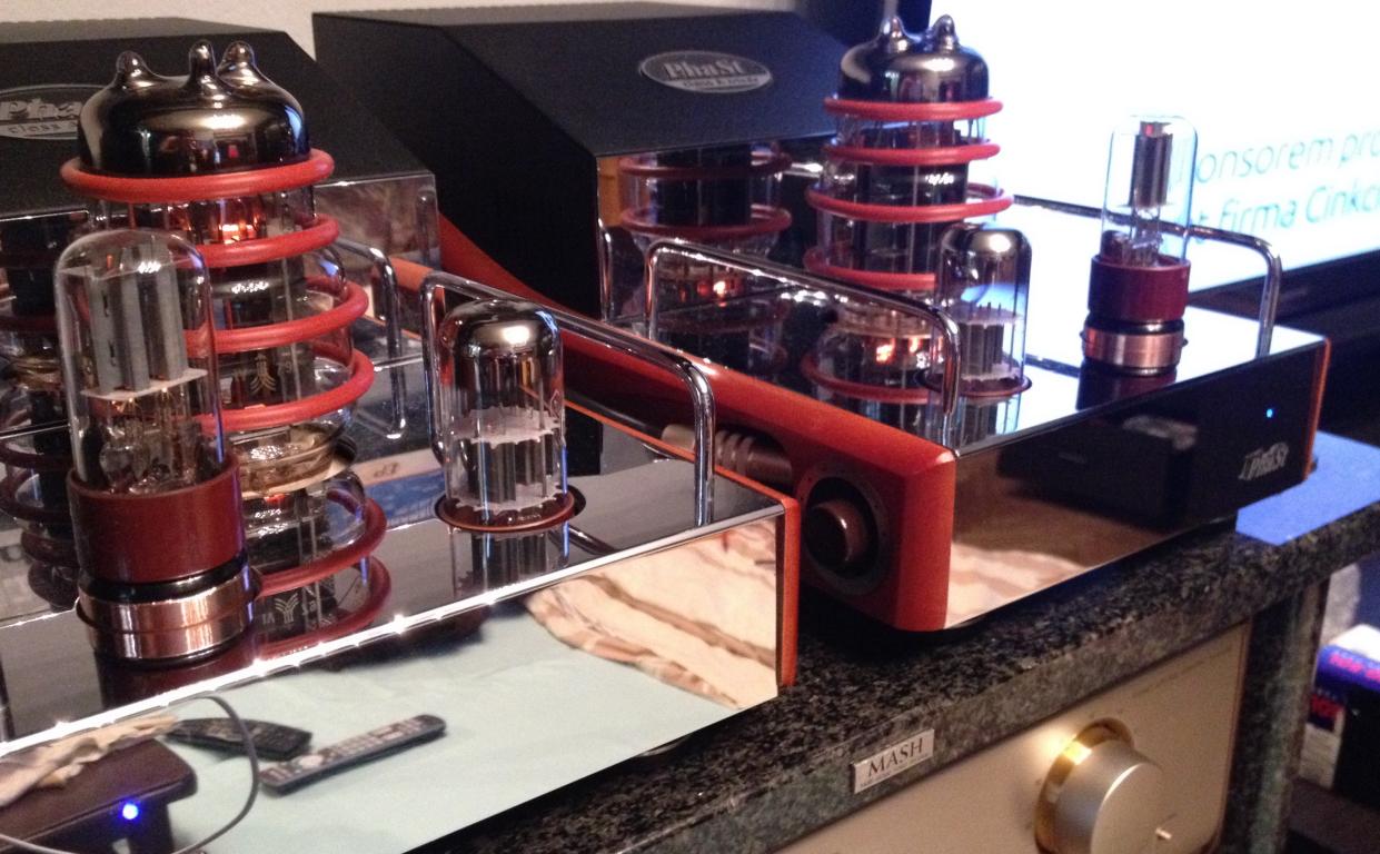

A tu wykombinowałem cokół do lamp, wyszły z obudowy i tak nie będą grzać środka. W środku połączenia drutem 0,5 mm srebro 999 i cyna bez ołowiu ze srebrem WBT

Bardzo fajnie wyszło ;-) chciałem kliknąć kolejkę, ale widzę, że już czegoś takiego nie ma :D spód wykorzystałeś z zużytej lampy, na górze zwykłe gniazdo i to włożone w miedzianą rurkę? Czy w jakiś inny sposób to zrobiłeś? W każdym razie wygląda świetnie ;-)

Zaraz wkleję elementy składowe. Cokół i podstawka 8pin, folia miedziana, samoprzylepna, drut i cyna :-)
już dwa zrobiłem
Zaloguj się, aby zobaczyć treść (możliwe logowanie za pomocą ) post-32130-0-52704400-1401386661_thumb.jpg
Pod diabełki szukam takiego zestawu, ale nie ma
Nie Jestem elektronikiem, tylko modelarzem. Takie pomysły przychodzą mi łatwo.
Przy gałce też mój patent. Nie podobały mi się ponawiercane ( nierówno ) otwory.

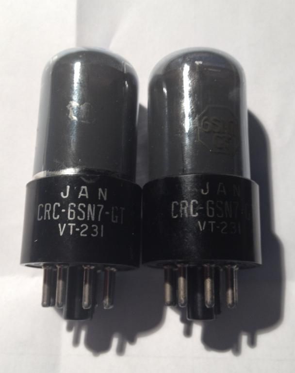

a teraz odsłuchuję RCA JAN CRC 6SN7GT VT-231post-32130-0-42912000-1402771441_thumb.jpg
