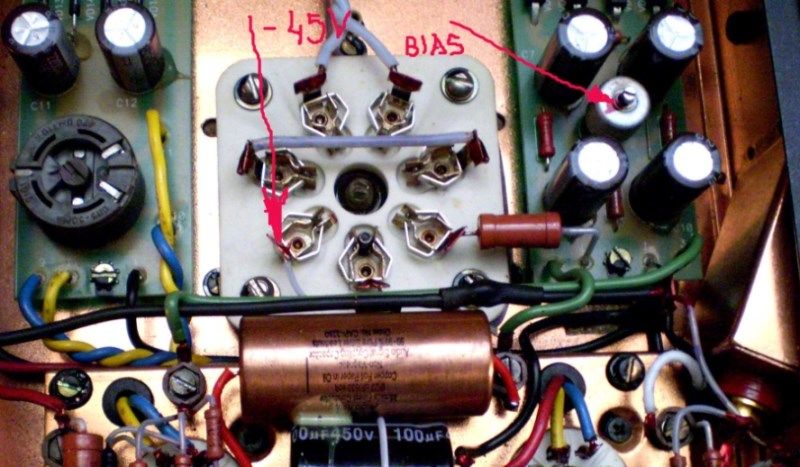

>Jestem w stanie sam ustawić bias?
>Moze zamieścicie jakies foto poglądowe i instrukcje obsługi :)
>Bardzo prosze....)
Jesteś.Jednak należy pamiętać że czynności dokonujemy przy załączonym wzmacniaczu i napięcia rzędu 500V są niebezpieczne dla życia.Jeśli nie jesteś pewien swoich możliwości w tym względzie-oddaj fachowcowi.
A wygląda to tak:
Ustawiłem bias według powyższej instrukcji. Jednak McGyver twierdzi, że jest dokładniejsza metoda ustawienia biasu. Ciekaw jestem jaka to metoda, może ktoś zna odpowiedź ?
PS. Ponieważ nie wkleiło się zdjęcie z instrukcją, podaje link do niego
Zaloguj się, aby zobaczyć treść (możliwe logowanie za pomocą ) Edytowane przez palton
Brak zdjęcia w cytacie.
Cześć
Ustawiam prąd 310mA i wówczas napięcie to które jest zaznaczone strzałką wynosi na jednym monobloku ok.47 V a na drugim ok. 53V
Ustawianie tego napiecia na -45V to zła metoda.

Cześć
A możesz łopatologicznie, tak jak instrukcja z linku ?
Na zdjęciu widzisz ze do jednego PIN-u lampy dołaczony jest rezystor.
Musisz sprawdzić jak jest jego wartość (zwykle 2 omy,ale sprawdź).
Mierzysz napięcie na tym rezystorze .Druga nóżka rezystora połaczona jest z masą, wiec dla wygody poszukaj gdzie indziej masy( ja podpinam sie np. pod gniazdo wejściowe RCA).
Regulujesz bias i patrzysz na wskazania miernika.
Ja mam rezystor o tolerancji 1% (wymieniłem ten ruski na taki:
Zaloguj się, aby zobaczyć treść (możliwe logowanie za pomocą ) )i oporze 2,2 oma.
Ustawiam więc napiecie na obu monoblokach ok.682mV co daje prąd 310mA. Taki mi dzwiekowo najbardziej pasuje.
Wówczas mam napięcia na tym pin-ie co zaznaczony jest strzałka odpowiednio na pierwszym monobloku ok.47-48V, a na drugim monobloku 53V.
Ustawiając napięcie np. tak jak na rysunku tzn. 45V na obu koncowkach miałbym totalnie rozjechane biasy w obu monoblokach.
Co do tego jaki "prąd" jest najlepszy,tzn. na jakich nastawach gra najlepiej zależy od preferencji słuchającego.
Z punktu technicznego a nie audiofilskiego najodpowiedniejszy jest prąd max.300m.
Do tej wartości żywotnośc lamp bedzie teoretycznie najdłuzsza.
Jednak my "audiofile" musimy podregulowac pod własne ucho.
Nie radziłbym raczej przekraczać 350mA ( chyba Władimir ustawia taki prąd)
WAŻNE: regulacje biasu przeprowadzaj po minimum 20 minutowej rozgrzewce końcówek i oczywiście z obciązeniem.
Uważaj na WYSOKIE NAPIECIE - jak nie czujesz sie na siłach to sie nie zabieraj.
Robert - jeśli ustawisz równy prąd na lampkach (a lampki nigdy nie są identyczne), będziesz miał taki sam prąd (mierzone napięcie na opornikach katodowych) ale różne minusy (napięcie polaryzacji siatki, tzw. bias)
wzmacniacz gra równo w obu kanałach jeśli ma taki sam bias w obu kanałach, już o tym pisałem
ustawiając większe napięcie biasu (nie -45 a -50V) obniżasz pąd lampy, dźwięk jest bardziej miękki lecz mniej dynamiczny
i tak w granicach powiedzmy -40 do -50V możesz korygować dźwięk (przy zbyt niskiej polaryzacji -za duży prąd-lampa pada)
przy za wysokim prądzie lamp w phast, zaczyna burczeć trafo sieciowe
kiepskie i zużyte lampy będą miały mniejszy prąd przy zakładanym biasie
a teraz rób jak uważasz

Janku, ustawiłem bias według instrukcji i za poradą Piotra na -43,5V. Przed ustawieniem było ok. 53 i 54V
Jednak w rozmowie tel. Adam powiedział, że to mało dokładna metoda i stąd moje dalsze pytania. Widzę że potwierdza to kolega wyżej, więc się pytam...
PS. Konkretnie ten wzmacniacz ze zdjęcia instruktażowego, jest w tej chwili mój.

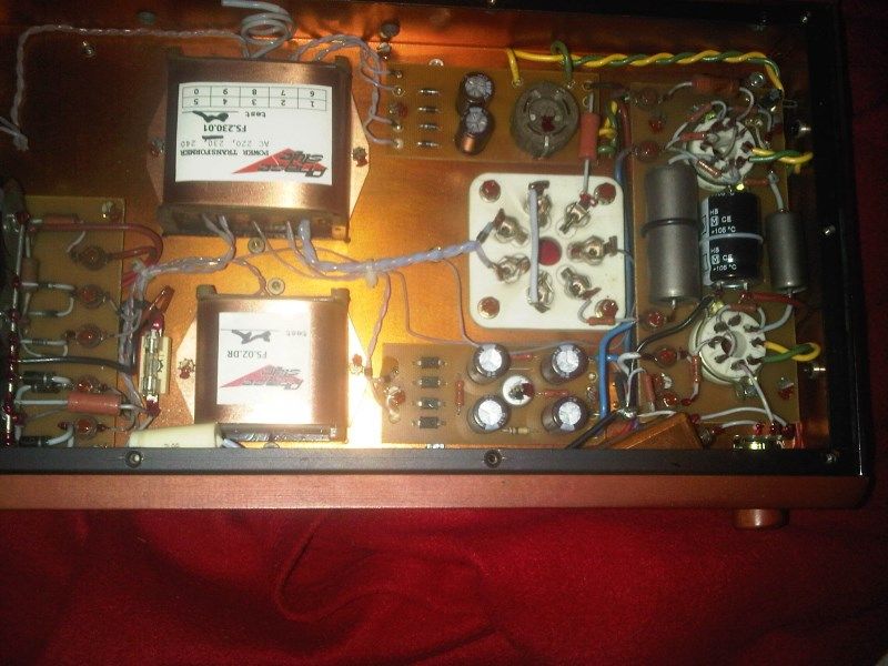

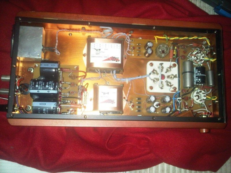

Proszę o poradę oraz o wskazanie które to trzeba wymienić. Jestem laikiem w tym temacie ;)
Postaram się dołączyć foto z wnętrza Phasta.
Z góry dziękuję i pozdrawiam
