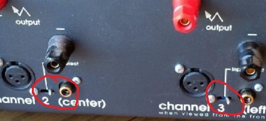

Wzmacniacz RB-1080 ma wejścia niezbalansowane (RCA) i zbalansowane (XLR) oraz przełącznik do wyboru któregoś z nich. Gdy sygnał mam wpuszczony do RCA i przełączę na XLR to powinna być cisza w głośnikach. A nie jest. Dalej gra ale ciszej. Jednoczesne wpuszczenie sygnałów do obydwu wejść i ustawienie przełącznika w pozycji Balanced powoduje, że słychać zmiksowany dźwięk! Czy ten typ tak ma czy coś jest nie halo?
Ten typ tak ma , wszystko działa poprawnie , korzystasz albo z jednych wejść, lub drugich , do dwóch naraz nie podłączamy .

A to dziwne - wychodzi na to, że te przełączniki są tam dla picu i wzmacniacz cały czas przyjmuje sygnał z obydwu wejść. Tak się zastanawiałem, co powiedzą inni posiadacze RB-1080, bo na pierwszy rzut oka można by uznać, że ktoś "tuningując" sprzęt pominął wyłączniki dla skrócenia drogi sygnału. Tak, czy inaczej, w takim wypadku (i w ogóle) nie należy podawać dwóch różnych sygnałów na RCA i XLR, bo można coś popsuć takimi zabawami. A to że akurat z RCA jest niższy poziom sygnału od XLR to zupełnie normalne, zwłaszcza że zapewne w takiej sytuacji układzik desymetryzujący otrzymywał tylko dodatnią część sygnału, a ujemna była "pusta" - po połączeniu jeszcze bardziej to zdegradowało sygnał początkowy.

O dziwo nie znalazłem serwisówki do RB-1080 pod w/w adresem, ale po obejrzeniu serwisówki do RB-991 myślę, że i w RB-1080 ten przełącznik NIE JEST dla picu - w RB-991 sygnał z XLR jest odcinany przez przełącznik a dodatkowo przechodzi jeszcze przez przekaźnik systemu ochrony przed przegrzaniem (w odróżnieniu od RCA, który wchodzi bez niczego). Sam układ desymetryzacji i tego przekaźnika wygląda dość dziwnie, ale może się nie znam - nie jestem z wykształcenia elektronikiem...
Dla jasności - to że sygnał z XLR jest odcinamy po przełączeniu na "Unbalanced" oznacza tylko, że wtedy końcówka nie będzie grała z sygnałem podanym na XLR. Natomiast po przełączeniu na "Balanced" uaktywniamy tylko wejścia XLR, ale NIE ODŁĄCZAMY wejść RCA - wtedy właśnie może dość do sumowania sygnału, ponieważ sygnał z RCA wchodzi na końcówkę bezpośrednio i omija daleko układ desymetryzacji (czyli moje początkowe podejrzenia o sumowaniu z ujemną "pustą" połówką były błędne).
Moze przyjac sygnal albo tylko z RCA albo z RCA i XLR jednoczesnie, wiec dla picu nie jest ale ogolnie dziwnie to rozwiazali, mogli na tym przekazniku zrobic prtzeciez sygnal przelaczany

mniej więcej tak to działa , wysłałem ci serwisówkę na podany adres od RB-1080

Ten przełącznik w RB-991/RB-1080 tak na dobrą sprawę powinien być opisany "Balanced On" i "Balanced Off", tak jak ma to miejsce w RC-995.
