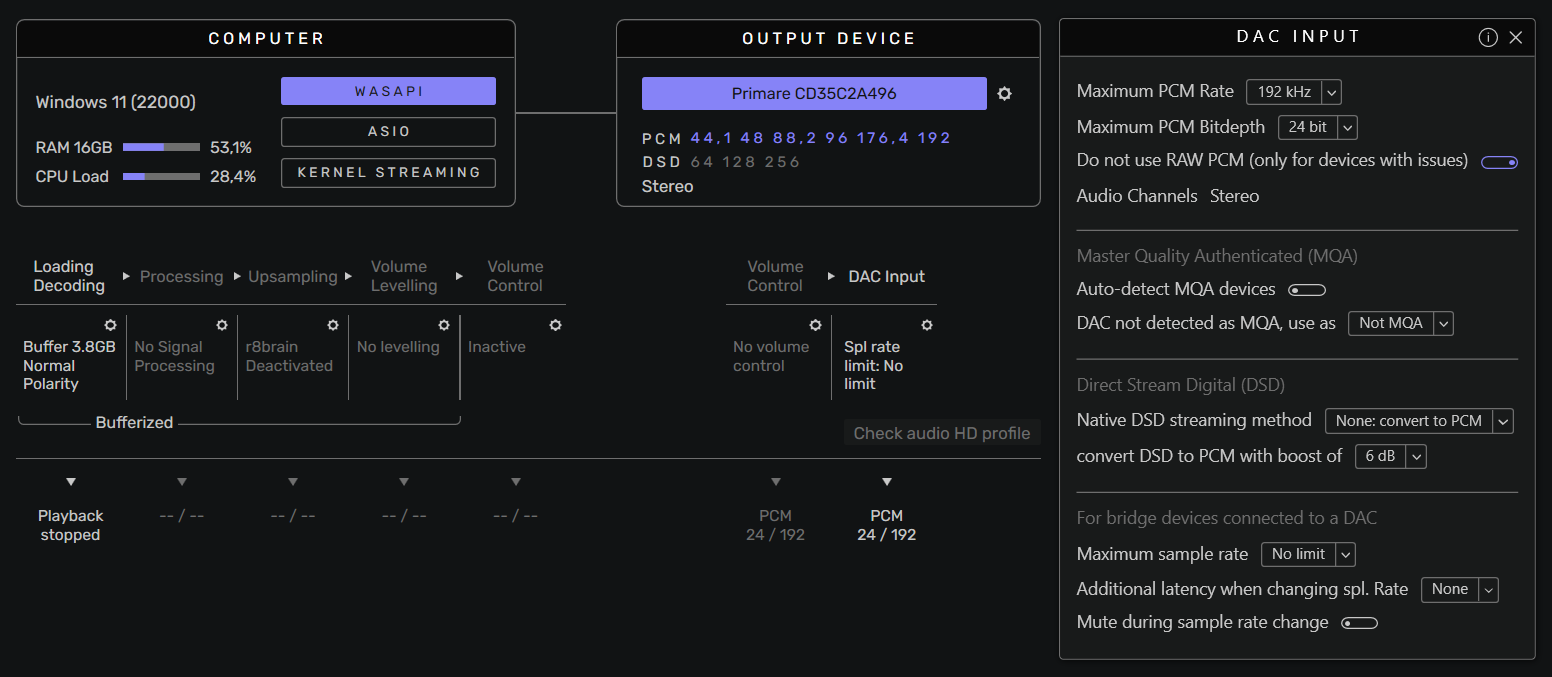

Czy ktoś z Was miał problemy ze odtwarzaniem Audirvana Studio 1.13.3 (11303) po UPnP?
Nieregularnie pojawia się "biały/różowy" szum. Na Audirvana Community Forum, ludzie od nich odpowiadają, że to Primare ma problem z tym protokołem. https://community.audirvana.com/t/track-information-not-changing-shortly-followed-by-pink-noise/16213
Napisałem do Primare Support i Kalle odpowiedział, że oni nie testowali tego software, bo skupiają się na Roon Ready.
Audirvana zainstalowana jest na Lenovo Yoga C930 Win11 Home x64, i7, 16/256 GB. Ustawienia audio jak na zdjęciu. W torze jest CD35 Prisma i I35. Dodam, że Roon na Chromecast działa bez problemów.
Będę wdzięczny za pomoc lub podzielenie się opiniami

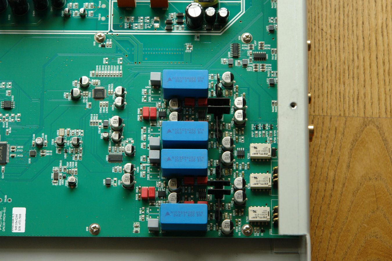

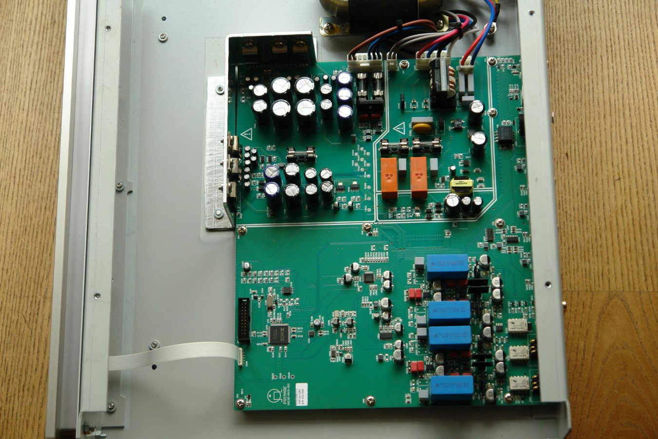

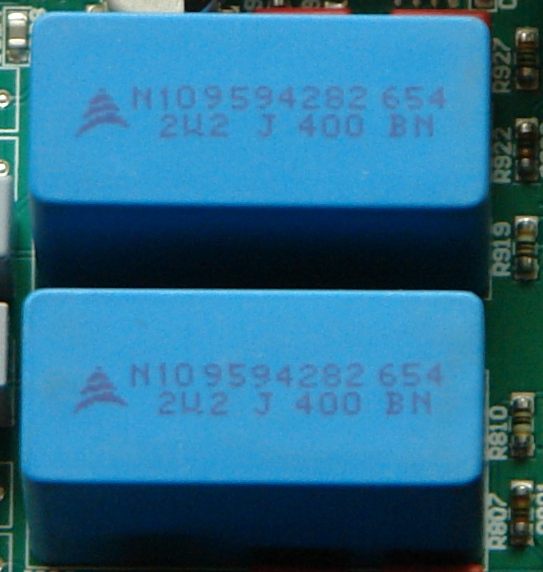

Czy ktoś potrafi zidentyfikować i opisać bardziej przystępnie te niebieskie kondensatory, chyba foliowe? Szukam 2 godziny i nie mogę namierzyć ich parametrów w internecie. Siedzą w Primare DAC 30 i zastanawiam się czy wymiana na jakieś bardziej wyszukane przyniosła by pozytywną zmianę?
400v 0,22uF?
A może coś tam jeszcze pozmieniać? Tak w ramach eksperymentu, zabawy i nudy - trochę mnie nosi. :)

To kondy polipropylenowe Epcos 2,2uF 400V - całkiem niezłe, ale zawsze można wstawić coś lepszego (nie koniecznie na takie napięcie, bo to jest wymuszone rodzajem i pojemnością konda).

Dziękuję. Mam 2 takie daci, są jak dla mnie niesamowite, z ich szczegółowością i dynamiką, może jest szansa zmodyfikować jakoś brzmienie jednego.
Nie wiem też na ile te kondensatory wpływają na brzmienie, w tym miejscu. Są inne niż pozostałe, więc kombinuję, że mają szczególne znaczenie. I na jakie spróbować zamienić, żeby było może bardziej masywnie, czy ciepło. Ten dac jest bardzo neutralny. Może jakiś Jantzen coś zmieni?

Ja jak bym chciał wymienić na coś lepszego, to wstawił bym jakieś Mundorfy lub Soleny (SCR), ewentualnie Vishaye lub Cornell Dubilier (CDE), a nie Jantzeny. Są to kondy na wyjściu, ale ciężko określić jakie kondy jaki efekt dadzą - raczej kosmetyczny bez zmiany pojemności. Można by też wymienić elektrolity SMD w niektórych miejscach na OS-CONy, dać coś z niskim ESR w zasilaczu - zrobić można dużo, ale oczekiwany efekt raczej uzyskasz metodą prób i błędów, ciężko określić co da i czy da jakąś zmianę, gdy się czegoś takiego wcześniej nie próbowało robić. Nie wiem też, po co zmieniać neutralny charakter sprzętu, skoro producent się natrudził, by taki właśnie osiągnąć.

Dziękuję za te informacje, właśnie takich wskazówek potrzebuję. Myślę, że jeśli się zdecyduję, to wymienię te 4 niebieskie i jeśli będzie efekt, to może będę próbował dalej. Ten dac jest  świetny i przez  słuchawkowy wzmacniacz hybrydowy z Aryami, słucham z opadem szczęki, ale mam dwa takie i z jednym chcę spróbować. Fakt, że jeden i drugi chodzą z innymi wzmacniaczami i już to daje różnicę, ale chcę zobaczyć co będzie, może brzmienie jeszcze bardziej wyszlachetnieje, jeśli to możliwe. A może po prostu się zmieni i też będzie ciekawie..

@jaszcze1 i co, działałeś coś z tymi kondensatorami, czy teraz już doceniasz fabryczne?
Po ostatnich doświadczeniach z innym, niby wypasionym dacem, nic nie ruszam. Mało sprzętów słyszałem i do końca nie wiem, czy dac 30 to jest taki highend, że inne nie dorastają, czy nie miałem okazji jeszcze takich posłuchać, ale po dac 30 ciężko się słucha czegoś innego (z tych które słyszałem). Brakuje szybkości, mikrodynamiki, faktury. Dac 30 mógłby być tylko trochę cieplejszy.
