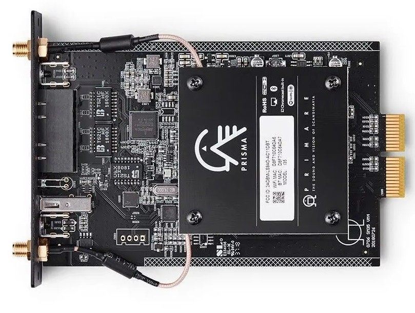

Niezawodny salon Q21 dostarczył mi moduł jak powyżej, przykręciłem go sobie i dzielę się pierwszymi wrażeniami, gdyż w sieci jest zdumiewająco mało informacji na jego temat, może się komuś przyda.

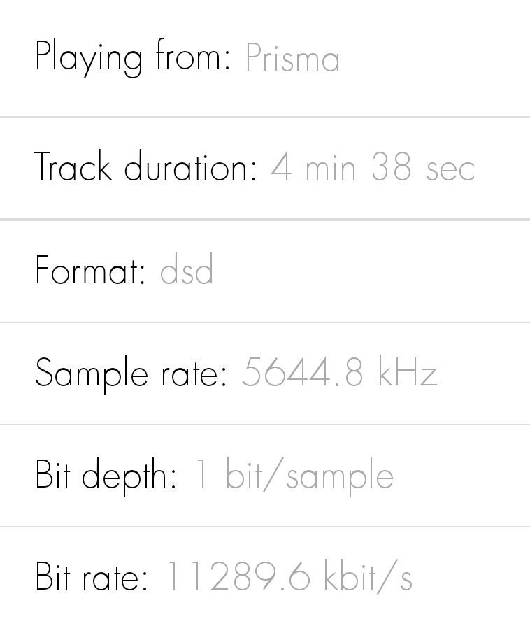

To się wydaje konstrukcja znacząco inna, niż zewnętrzny NP5. Tamten wypuszcza sygnał wyłącznie po coaxial, co rodzi oczywiste ograniczenia. W dodatku (jak napisano w jednej z recenzji) sygnał nie jest bit perfect i wymuszony jest jego resampling do zdefiniowanych z góry częstotliwości, co już od razu spowodowało że skreśliłem ten sprzęt. Moduł wewnętrzny najwyraźniej jest bit perfect, gdyż w ogóle nie ma opcji konfiguracji resamplingu, a aplikacja Prisma pokazuje "co jest grane" najwyraźniej z realnymi częstotliwościami. Do DSD128 gra bez problemu, przy DSD256 zaczęły się kłopoty (raz grał, raz nie grał), ale sądzę, że to może być też coś na linii serwer/router. Poza tym mam może ze 2 takie pliki w celach eksperymentalnych więc się tym zupełnie nie przejmuję 🙂

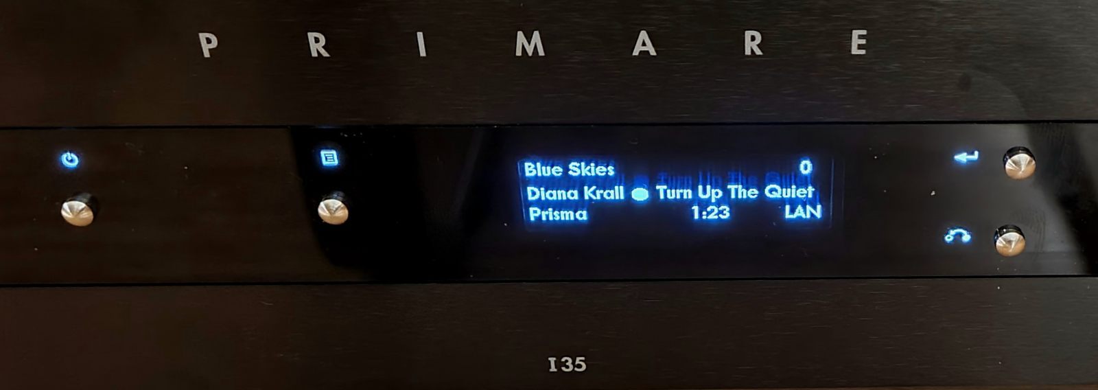

Uwaga ogólna do I35 jest też taka, że ma najtragiczniejszy wyświetlacz jaki kiedykolwiek widziałem. Jedyne co pokazuje na stałe, to niezwykle istotna informacja o wybranym wejściu. Przy włączeniu funkcji Prisma wyświetla też tytuł tracku i czas, ale należałoby leżeć na brzuchu przy wzmacniaczu mając dość mocne okulary, by cokolwiek z tego rozczytać - to kompletna kpina! 😁 Wyświetlacz np. wzmacniacza Arcam SA30 jest równie mały i równie brzydki, ale przynajmniej w podstawowym zakresie czytelny z odległości, z jakiej się zazwyczaj ogląda wzmacniacz. Mając do dyspozycji nawet taką małą powierzchnię można by wymyślić jakieś scrollujące się większe napisy, a nie mikroskopijne literki w 3 wierszach. Albo chociaż dać wybór, na przykład pokazanie time-bar + głośność już by były pomocne.

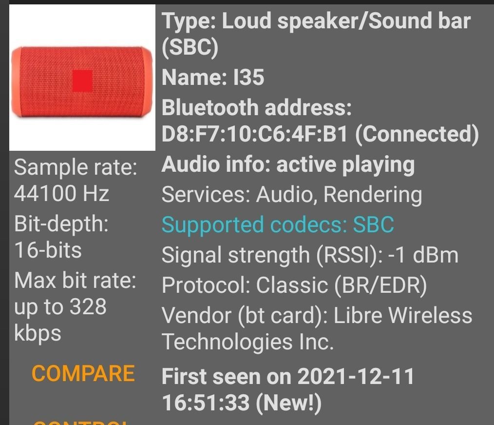

A na koniec rzecz absolutnie przedziwna: wbudowany moduł bluetooth najwyraźniej obsługuje tylko najprymitywniejszy, podstawowy kodek SBC! Prawie tego nie używam, ale żeby w 3. dekadzie 21. wieku nie zaimplementować chociaż aptx czy coś? Aż trudno mi w to uwierzyć, może czegoś nie wiem? Jakość brzmienia jest oczywiście adekwatna, czyli koszmarna... W tej cenie (pond 2500 za kartę dość prostego streamera), taka marka, naprawdę mogła się trochę wysilić.
To święta prawda.  Ja w swoim I35 w ustawieniach wyłączyłem wyświetlanie tych danych i wtedy wyświetlany jest tylko "duży" napis Prima lub Casting na całości wyświetlacza. To jedyne sensowne wyjście. Resztę mamy na smartfonie lub tablecie.
Moim zdaniem jest jeszcze jedna ciekawa funkcja tego modułu w stosunku do NP-5 ma on bowiem dwa gniazda sieciowe jedno to wyjście! Zatem może robić za switch LAN. Sprawdziłem symbole układów które są na płytce - to są mikro-transformatory izolujące. (układy TS21C). Naprawdę fajnie pomyślane. W NP5 nie ma wcale tych układów.
