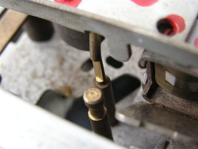

Panowie,
Mam pytanie odnośnie kołków magnetofonu ZK120T.
Tulejki prowadzące kołka prowadzącego - jeśli są nadmiernie zużyte - można obrócić do taśmy stroną dotychczas niewspółpracującą.
Znajdują się one pod płytką z głowicami - czy demontaż płytki i ich obrócenie nie skutkuje regulacją położenia głowicy?
Czy kołki odsuwające taśmę w czasie przewijania - po stwierdzeniu zużycia - można obrócić bądź wymienić - czy może są elementem niewymienialnym?
Patrząc na ich stopień zużycia w porównaniu z kołkami prowadzącymi to chyba one w pierwszej kolejności wymagają interwencji...
